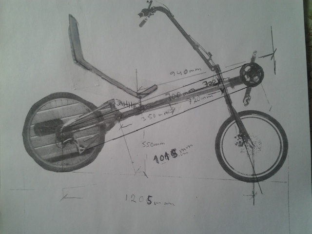

Moi
Särkyi mikki . En saa tehtyä pyörää eteen päin, ennen pääsiäistä.
Laitan tässä suunnitelmani kuvana niin saatte kommentoida.
Istuimen kiinnitystä ei ole vielä suunnitelmassa, koska teen pyörän ensin valmiiksi renkailleen.
Re: suoraputki runkoinen nojis
Lähetetty: 28 Maalis 2013, 13:15
Kirjoittaja Wacky
Eikös keskiö kannattais laittaa runkoputken alle jolloin ketjulinja siirtyis kulkemaan alempaa joka helpottais penkin kiinnitystä runkoputkeen. Lisäksi putken alla oleva keskiö on helppo tehdä siirrettäväksi mikäli haluaa sen säätö mahdollisuuden.
Lähetetty: 28 Maalis 2013, 13:35
Kirjoittaja mhelander
Kannattaa vaan ottaa huomioon, jos käyttää etuvaihtajaa, että senkin saa paikalleen. Ehkä semmonen vaihtaja jonka korvakko on keskiömuhvin ja laakerin välissä ?
