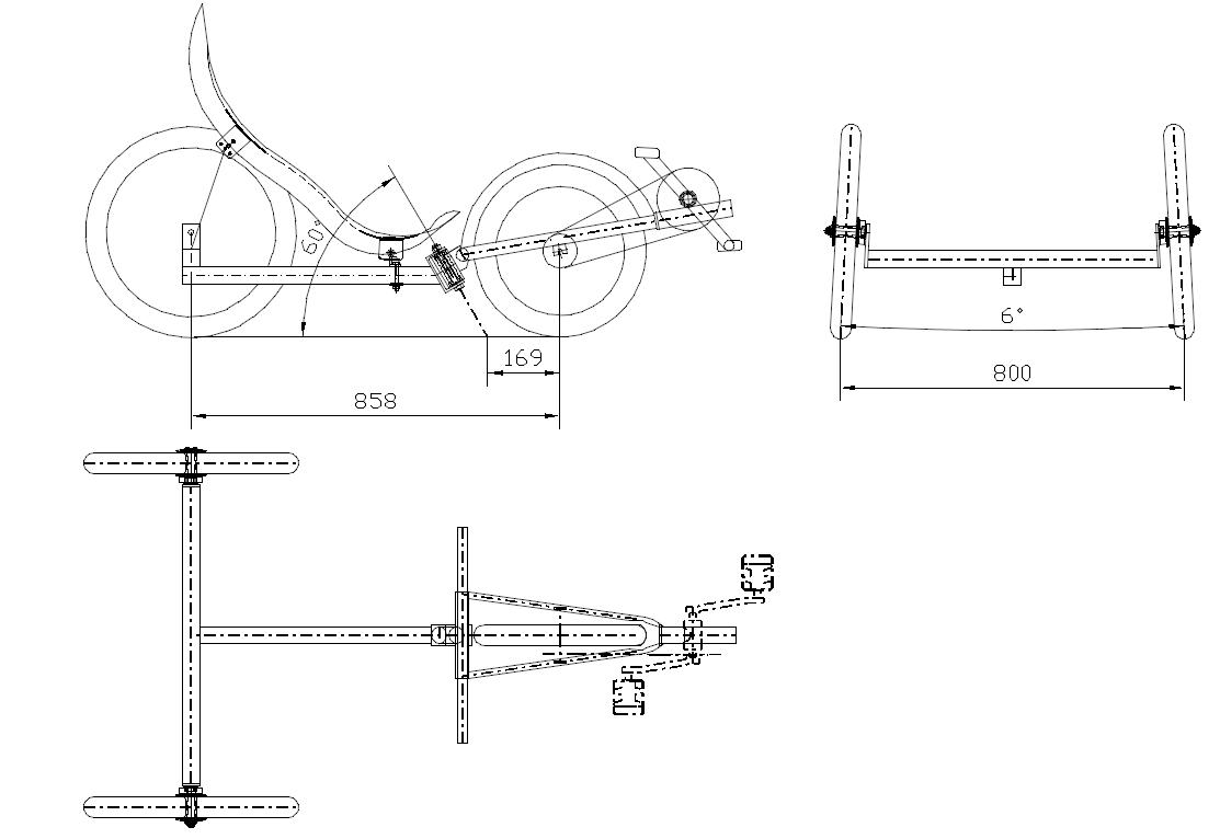

Tässä tuumin että nuoriso pitäisi tutustuttaa nojapyöräilyyn. Mielestäni sen pitäisi olla helppo, hauska ja kevyt polkea - Miniversio Hipparion/Pythontrike tyyppisestä saattaisi toimia. Sanoista tekoihin, tuossa vähän piirustusta:
- kermitti.jpg (63.97 KiB) Katsottu 5453 kertaa

Muutaman tunnin työn jälkeen tämä on saatu pyörilleen. Takapyörät ovat 37-540 ja edessä 47-305. Renkaat löytyi paikallisesta, muttei sopivia sisuskumeja. Veikkaan että 507- kokoiset kävisi paremmin kuin 559:t jollei oikeankokoisia löydy. Pyörätuolin kiekoissa ei ollut laakerien välissä holkkeja. Lisäsin ne koska laakerointi kestää siten paljon paremmin. Täytyy vielä miettiä minkälaisen penkin laittaisi.

Kuvittelenko vain näkeväni, vai onko tuossa keskiönkiinnitysjalassa tukilatat neliöputken kylkiä vasten.
Laitoit takapyörät suoraan. Esko esitti hyvän perustelun, miksi pitäisi olla muutama aste camberia. Varsinkin lasten ajamana nuo takapyörien navat / akselin päät raapivat ovenpieliä ym. Jos laittaa camberia, renkaan reuna estää navan / akselin törmäyksen seiniin ja ovenpieliin.

jori kirjoitti:Kuvittelenko vain näkeväni, vai onko tuossa keskiönkiinnitysjalassa tukilatat neliöputken kylkiä vasten.
Kiinnike on juuri sellainen kuin piirsit. Hyvä ettei itse tarvinnut..
Vaikka ei siltä näytä, takapyörissä on camberia 3 astetta. Voisi olla enemmänkin, pitääkin tarkistaa että kumi on napaa ulompana.

Heh, aika vähistä merkeistä tuo rakenne paljastui.
Camberi catosi cameran perspektiivivirheeseen.
