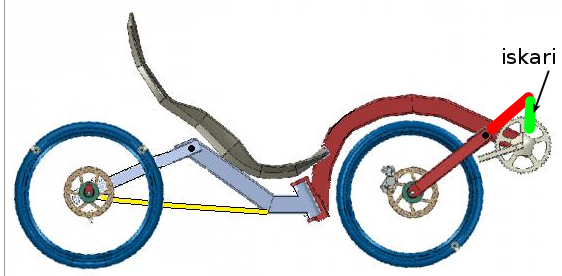

Ensimmäisessä kuvassa Flevo nykytilanteessaan.
Sitten projektikertomukseen, miten siihen päädyttiin:
Jorin ideoima MBB:n flevotyyppinen etujousitus "skissi"-ketjussa jäi muhimaan päähän ja siitä kehittyi ajatus hipparionista naruperällä ja kumijousikeulalla.
Mitä raati on mieltä moisesta? :D
Saa toki esittää muunlaistakin etujousitusvaihtoehtoa!

Tuo jousitussysteemi on käytössä mm. Flevossa. Ilmeisesti ihan toimiva, mutta vähän jämäkämmän nivelen laittaisi kuin takajousitukseen. Melkoiset sivuttaiset vääntövoimat tulee kun painoa eturenkaalla on paljon ja se kallistuu tiukoissa mutkissa paljon.

Mukavan simppeli. Pidempijoustoisen etupäästä saa helposti, jos jatkaa chainstaytä kampikeskiön sisältävän putken ohi ja laittaa sen päähän kiinni normaalin maastopyörän iskarin. Iskarin toinen pää tulisi sitten kiinni keskiön lähelle.

En aivan ymmärtänyt mitä tarkoitit? Kuva?
Uskoisin Nebuluksen tarkoittaneen tälläistä:
Voi sen iskarin sovittaa siihen kumijousen tilallekin:
tai renkaan viereen:
Flevoja on tehty aika erilaisilla jousituksilla peruskumijousituksen lisäksi. Niistä kannattaa tehdä teollisuusvakoilua.
Juurikin tuollaista, ehdit ensin. :) Olen itte sen verran persjalkainen, että tuo toinen kuvaamasi rakenne tahtoo viedä polkimet liian kauas.

Tein Hipparionin ensimmäiseen, ns. testimalliin (Proto 0) Flevo-tyyppisen etujousituksen (kauan sitten, siis v. 1996), jossa joustoelementtinä oli n. 50 mm paksuinen Etolasta ostettu tärinäneristinkumi. Vipuvarsi oli vain 50 mm (etäisyys keinuakselista kumin keskilinjaan), mikä oli aivan liian lyhyt: Joka kuopassa eturengas jousti runkoputkeen saakka ja vonkaisi ikävästi. Oikea vipuvarren pituus lienee 80...100 mm.
Etujousituksen keinahtelu alkoi ottaa päähän. Startissa etupää nousi ylös eikä pyörä heti liikahtanut mihinkään ja oli tunne, että energiaa menee hukkaan. Joka jarrutuksella etupää keinahti alas, mikä sinänsä oli ihan hauskaa, kuin Rätti-Citikassa.
Jäykistin etupään aika pian kahdella vaakaputkella ja pääsin selvästi nopeammin liikkeelle liikennevaloissa.
Testimalli: http://www.saunalahti.fi/dvinci/osa4.html
Hipsu Ykkösessä ja Kakkosessa jousituksen hoitavat ihan hyvin 47 mm Marathon Plus -renkaat. Joustoa voi säädellä rengaspaineilla.

Eskon mainitsema ilmiö johtunee siitä että haarukka on pystysä ja renkaan maakosketuskohta joustaa enemmän eteen/taaksepäin kuin ylös/alas :(

Eskon mainitsema ilmiö johtunee siitä että haarukka on pystysä ja renkaan maakosketuskohta joustaa enemmän eteen/taaksepäin kuin ylös/alas.
Näin se juuri on.
Myös nivelpiste näytti olevan kaukana ketjulinjasta. Ainakin oman kokemukseni (12000 km huonolla jousituksella) mukaan se pahentaa ihan hirveästi pompotusta.
Ketju pyrkii protohipsussa vetämään etujousitusta sisään, rengas taas ulos. Ei vaan ketjuvoima riitä kompensoimaan renkaan aiheuttamaa momenttia :(
Tässä ilmeee korostetusti se Jorin mainitsema vetävän renkaan aiheuttama pompotus, jonka voi tavanomaisessa takavetorakenteessa poistaa oikein sijoitetuilla ketjulinjalla ja haarukan nivelpisteellä. Hieno esimerkki :D
