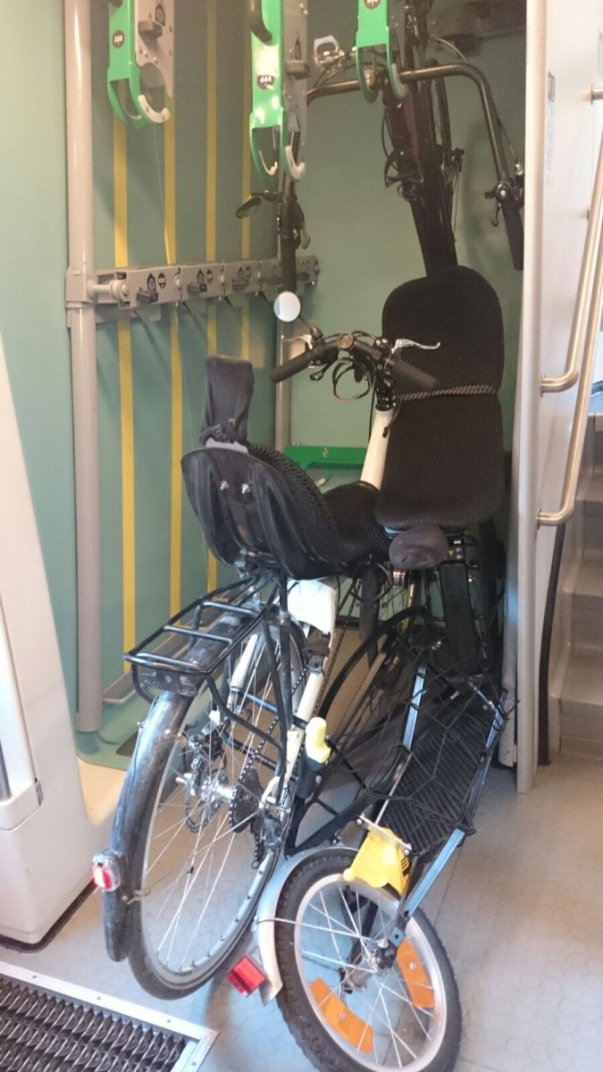

Ollaan Sallan kanssa kuljettu monesti yö-junassa pyörien kanssa ilman ongelmia, koska niissä on konnarivaunut edelleen. Tänään olikin vuorossa ensimmäistä kertaa kohtaaminen IC-junan kaksikerrosvaunun pyöräpaikkojen kanssa.
Konnarilla oli ainakin asenne kohdillaan kun tuli tarkistamaan liput kun vielä miettiin miten laitetaan pyörät telineisiin ja ilmoitti että ne voi jättää myös pitkittäin paikalle jos ne ei mene roikkuen.
Sallan pyörässä oleva supermies (open cockpit) oli erittäin hyvin yhteensopiva telineiden kanssa koska siinä stemmin ja ohjaustangon liitos on hyvin lähelle geometrisesti sitä missä se on tavallisessa pyörässä. Eli sen sai roikkumaan koukusta oikein helposti. Omani olikin sitten jätettävä vaan pyöräpaikkaan mahdollisimman pitkälle tilaan työnnettynä, koska tilleri ohjautanko ei todellakaan sovi ohjaustankoon tulevan kiinnityksen kanssa yhteen.
Laitoimme myös peräkärryn samaan läjään koska se ei varsinaisesti enää vienyt enempää tilaa.
Paikoista huomioitavaa että ne on numeroitu joten pyörät pitäisi laittaa niille numeroiduille paikoille. Tiedot paikasta lukee ihan matkalipussa.
Uskoisin että suurinosa nojapyöristä joissa on supermies ohjaustanko on yhteensopivia noiden telineiden kanssa, mutta kaikki tilleri ja alaohjaustangolla olevat eivät oikein toimi kuten alla olevasta kuvasta näkee.

Noissa junissa ei sitten triken kanssa matkustella. Tai pitää varautua vetämään se irtohihnoilla kattoon.
Eikä alaohjatuilla. Se ei mene tuohon telineeseen edes ylösalaisin. :( Käy todella paljon kateeksi hollantilaisia, niiden junissa joka toinen aula on varattu polkupyörien kuljettamiseen. Siinä saa seisoakin vain, jos pyöriltä jää tilaa.
