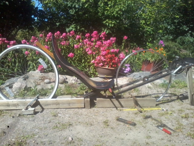

Keula olis hepattu tommoseen muotoon. Tyyli huutas saman mallista eli Räyhäkkää perää mutt tuleeko painoo liikaa :? Ei kai, Räyhäkässäkin se ylimääränen paino taitaa olla keulassa. Jos siis kaks rinnan kulkevaa 25*25mm putkee menis rinnan - penkiksi riittäs ohut vanerilevy ja jos viel naruperä, jäykkään verrattuna tippuu muutkin normipenkin tuet pois - eikä tästä kilpapyörää kuitenkaan, vaan tyylikkään elvistelypyörän ja mukaan otettavan taittopyörän yhdistelmä 8)
2015-08-16 13.38.39.jpg (306.95 KiB) Katsottu 8993 kertaa
Luova tauko.
