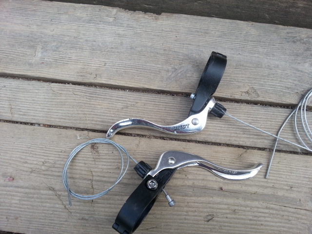

Tuommoset kahvat samassa jemmassa, näkeekö jostain mille jarrulle käyvät? Tektro RL 721
Re: Vannejarrut
Lähetetty: 11 Kesä 2016, 17:46
Kirjoittaja NikoK
Näyttävät sellaisilta cyclocross -pyörän lisäkahvoilta, joten veikkaan että cantileverille. EDIT: juu, kysyin vielä googlelta, cantileverille ovat.
V-jarru kahva cantilever jarrun kanssa tekee sen että jää tehoa puuttumaan. Aika pahastikin, joskus kokeilin.

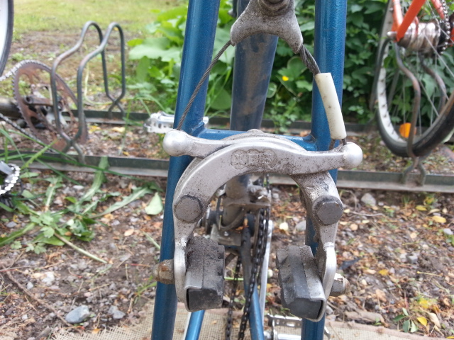

Sitten on tämä malli mutta nää on vissiin julistettu museokamaksi.
Onko tuolla kiinnityksellä hyviä jarruja olemassa.
Re: Vannejarrut
Lähetetty: 11 Kesä 2016, 17:55
Kirjoittaja NikoK
On toki, ns "long reach road brakes". Mutta mahtuuko ihan sentään 60mm Apple, en tiedä...
