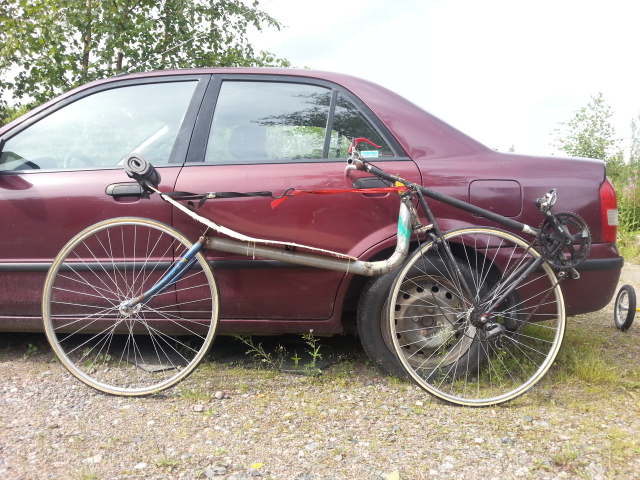

http://www.nojapyorafoorumi.fi/viewtopic.php?f=3&t=4164
Tandem 2WR:n keula on vähän sukua Flevokeulalle, ohajausnivel on itsetehty - 50,8mm putken sisään, akselina 20mm hydrauliikka putkea.
Plussat:
Helppo tehdä, ainakin nelikanttiputkesta. Ketjut helppo poistaa. Keula suht helppo irrottaa (riippuu koneistamisen tasosta). Helppo ajaa. Ehkä tähän voi myös laittaa, tyylikäs 8)
Miinusta:
Vaikka helppo tehdä, nivelen teko vaatii jonkin verran askartelua tai sorvin.
Mientään:
Jos tällasen keulan tekis yksikköön, minkä kokosesta tavarasta se pitäs tehdä, ett kestäs? Vai onko vastauksena - sopivasta mutta nelikanttiputkesta, jotta liitoksista tulee riittävän jämäkät?
Kehitysversiossa ohjaustangolle menevä putki, menisi emäputken suuntaisesti suorana ohjaustangolle.
