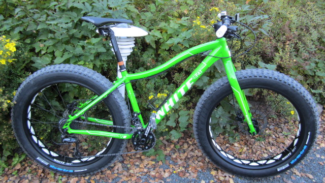

Vihreätä väriä talveen.
Myin pois Crescent Raidho sport pyörän.
Ostin uudeksi talvipyöräksi White Fat Lite 4:n.
Nyt ainakin mahtuu riittävän leveä rengas (4.5").
Läskillä ajellaan talven ajan työmatkoja,
jos vaan saan sen kulkemaan riittävän nopeasti.
Pitääkö olla nastarenkaat ?

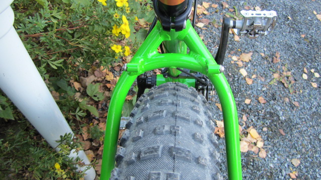

Kyllä tähän lokarit mahtuu.
Olikos täällä joku vääntänyt läskipyörään täysikokoisia lokareita ?
Tosi vaikeata löytää noita lokareita.
Sellaiset pitäisi jostain löytää pikaisesti.
Pelkät kaaret riittäisivät.
Kiinnikkeet tekisin vaikka itse jostain.

Muistelen ett TMS taivutteli läskipyörään lokareita alumiinista.

Motonetissä oli mopon muovisia lokareita 20e kpl.
Voisi ehkä käydä eteen.

Osaa muoveista voi taitella lämmön avulla.

Joku on laittanu etu- ja takatarakan kurasuojaksi, ja siihen pätkät lokaria lisäksi. Jos haluaa rungonväriset lokarit niin liukureista varmaa saa tehtyä näpsäkästi.

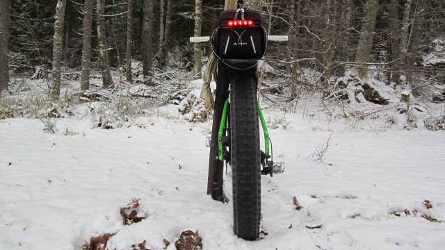

Ei ole nojapyörä, mutta työmatkaa ajettu kuitenkin jo.
T:Jere

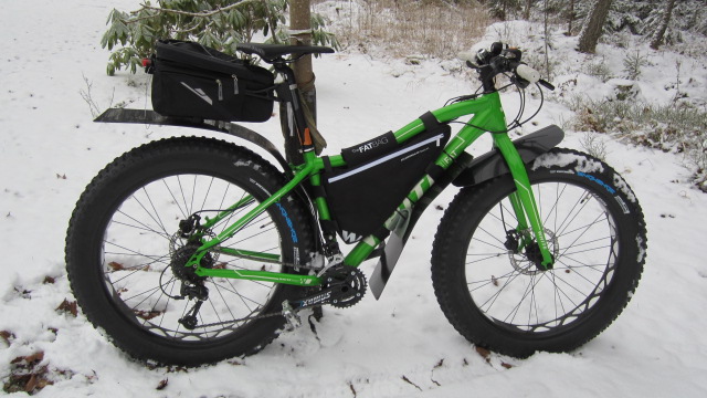

Tein lokarit pyörään.

Millaisesta muovisuikaleesta rakentelit nuo lokarit (materiaali ja paksuus)?
Re: Talvipyörä
Lähetetty: 14 Marras 2016, 22:00
Kirjoittaja takakeno
Etra:sta ostin 3mm vahvaa olikohan se nyt etyleenimuovia.
Myyjä sanoi, että on samaa materiaalia mistä liukureita tehdään.
Olisi ollut ohuempaakin, mutta tämä kestää varmasti.
Tämä ei kyllä taivu suosiolla kuin yhteen suuntaan kerralla.
Muovia jäi vielä ainakin kolmeen pyörään, jos on tarve siis.

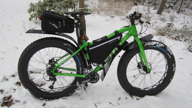

Kevyesti rautalanka jousitettu takalokari.
Tänään olikin liukasta.
Tiellä autonrenkaat on putsannut lumen pois asfaltin päältä.
Asfalttipaikka oli ihan sileäpintainen ja eturengas luisti alta.
Pitäisi ehkä laittaa ainakin eteen nastarengas.
Jos olisin ostanut pykälää kalliimman mallin,
niin siinä olisi renkaassa ollut nastanreiät jo valmiina. :mrgreen:
Lisäksi toki parempi osasarja muutenkin.
T: Jere

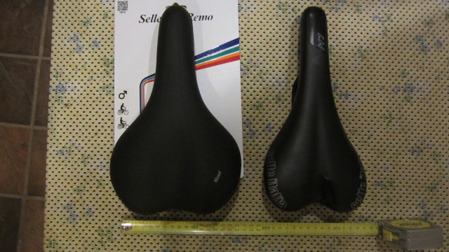

Pieniä parannuksia tein talvipyörääni.
Ohjaustangosta sahasin 10 cm pois leveydestä.
Silti sitä jäi vielä 64 cm.
Tuntuisi nyt ylettyvän paremmin ja ranteet on paremmassa kulmassa.
Prismasta ostin kokeeksi leveämmän satulan ja se maksoi 14e.
Ei tule kokeilu kamalan kalliiksi ainakaan. :D
T:Jere
Uusi satula on 4cm leveämpi.
