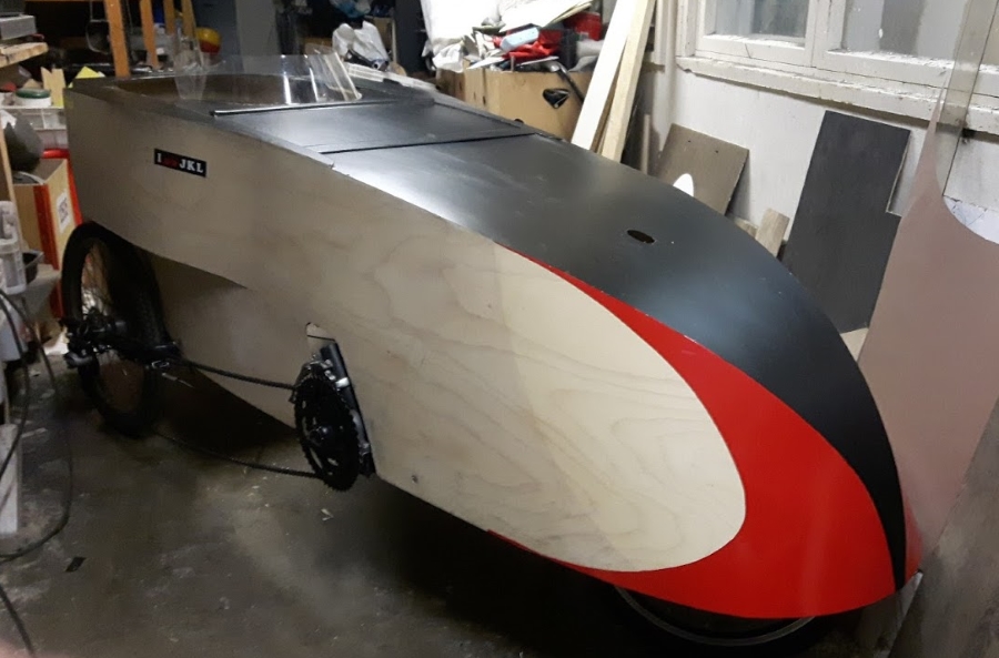

SH18 reaalisessa muodossaan:
SH18 2016.12.19.jpg (274.71 KiB) Katsottu 9799 kertaa
Olen tilannut SH18:ta ja SH30:tä varten Kuetronilta 1000 watin napamoottorin.
