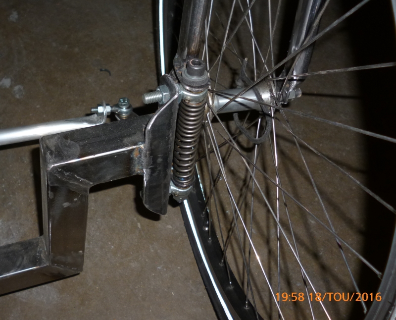

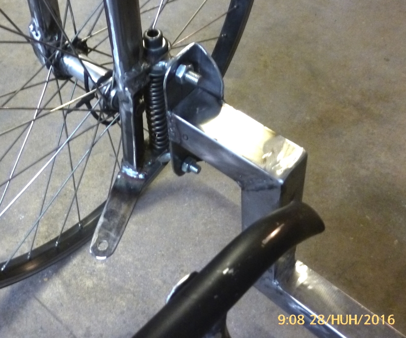

Olen hyvällä menestyksellä käyttänyt nivelvarsia SH26:ssa, SH27:ssä ja SH29:ssä. Rakenteeseen voi myös lisätä jousituksen. Jousituksen ansiosta nivelien laakeriin tuleva rasitus on pienempi. Varinivelillä voi kätevästi säätää etupyörien pystyasentoa.
SH29 18.5.2015.2.jpg (353.39 KiB) Katsottu 6390 kertaa
SH29 28.4.2016 4.jpg (366.14 KiB) Katsottu 6390 kertaa

Joo mutta siinä nivelet oli 90 asteen kulmassa olkatappiin nähden. Ongema siinä on se, että etupyörän akseli pitää sitteen jotenkin saada taas != 90 asteen kulmaan olkatappiin nähden.
Kuten Sakari totesikin, tähän rakenteeseen ei helpolla integroi joustoa, kun olkatappi ei ole yhtenäinen.
