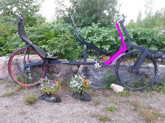

Tuommonen tilaus tai alustava kysely putkahti yv:nä: "Esikuva on siis se sinun mbb-tandem mutta 4" leveillä läskirenkailla ja bafangin tyylisellä sähköavulla ja kakkoskuskin paikalle meinasin arkena sovitella tavaralaatikkoa."
Heti sitten rakenteluketjua avaamaan - josko se tästä konkretisoitus, suunnitelmaks ja valmiiks pyöräks :mrgreen:
Esikuva tässä yksipaikkasena

Ensimmäiseks tulee mieleen liuta kysymyksiä:
  1. Onko runko putkella väliä, pyöree, vai neliö?
  2. Mikä on läskikiekkoihin tarvittava droppariväli?
  3. Ilmeisesti nää olis 559 kiekot mutt paljonko vanteen päälle pitää jättää tilaa haarukoihin, ett mahtuu pyörimään? Onko se läskirengas n. 100mm paksu myös korkeus suunnassa?
  4. Mitä se Bafang moottori vaatii, rungolta?
    Lisää pähkäiltävää tullee ku asia etenee :mrgreen:

Tuon verran runkoa muuttasin, nyt ainakin. Keulaa pitää muuttaa sen verran, ett läski rengas mahtuu. Nouseeko keskiö kuinka paljon, vai tehdäkö yläputkeen kulma?

Omassa tandemissa, kiekon akselilta on n. 350mm haarukkaan - montaa milliä ei jää 60mm bigapplen ja haarukan väliin. Arvaan, ett 50mm enemmän tilaa tartteis läskin kanssa.

Joo, mulla heräsi tarve tämmöiselle pyörälle: Taustaksi, työnaloittamispaikka muuttuu "väärälle puolelle" kaupunkia. Useinmiten vika homma on ajaa muutama varaosapaketti matkahuoltoon ja siitä hallille josta hyppään pyörän selkään. Nyt siis ajelen uuden hallin ohi 5,5 km matkahuoltoon ja saman takaisin iltapäiväruuhkassa ja aikaa menee helposti kokonaisuudessaan 30 minuuttia. Tuommoisella tavaratandemilla muutaman kerran viikossa onnistuisi paketit ajelemaan työmatkan ohessa mutta 3 - 3,5l vähemmin löpökuluin ja omaa aikaa saisi sen puolituntia lisää. Kun on tuommoinen selkeä keikka niin auton tunteihin on helppo puolituntinen lisätä.
Mutta siis kysymyksiin.
  1. itselle ei ole väliä onko neliö- vai pyöreätä putkea, kunhan on riittävän tukeva. 40 x 2 ruostumatonta neliöputkea joskus aina roskalavalta löydän mutta jos 50 millisenä?
  2. Noi mun läskit on 193mm leveillä navoilla ja jotta niitä tarvittaessa (hajotessa) ristiin voisi vaihdella niin tuo olisi hyvä jos se ketjulinjojen puoleen on mahdollista.
  3. 559 kiekoilla ja 100 milliä leveitä (4") renkaita on jemmassa. Kokonaiskorkeus taisi tämmöisellä matalanappulaisella olla 73 cm + lokarit ja siihen lokarinväliin "jotain". Jos tekeen 4,8" optiolla niin renkaan leveys oli 120 mm ja korkeus taisi olla 76,5 cm.
  4. Bafangia en ole koskaan hypistellyt käsissä mutta eikös se tule suoraan kampilaakerin paikalle? Tätä saa myös "fatbike" levyisenä mutta saako tuommoisen kampilaakeripesän silloin tehtyä helposti kotikonstein?
Kuvaa malliksi:
