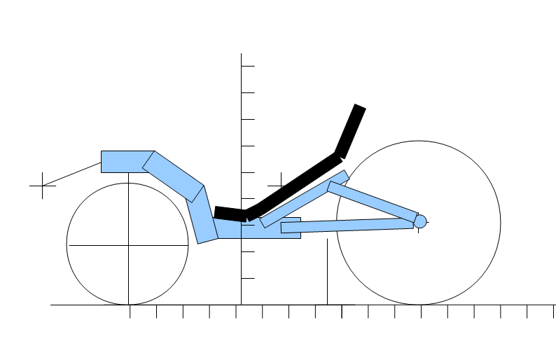

No niin taannoisessa Skissi ketjussa piti syntyä MBB tyyppinen nojakki, mutta projekti jämähti holdiin ja nyttemmin se on lopetettu. Nyt sen tilalle on syntynyt uusi projekti DT, eli MBB tyyppinen Delta Trike.
Tämä rosessi on jo nyt tavallaan pidemmällä kuin skissi, sillä eilen tilasin Shimanon Nexus 8 napavaihteen ja siihen 16 hampaisen rattaan sekä Campan 165 mm 53 piikkiset kammet … sitten heräsi kysymys: toimivatkohan ne kimpassa ? Joskus aikaisemminkin tätä on jossain pähkäilty, mutta ei ole muistikuvaa oliko tulos triviaali, eivät tietenkään sovi yhteen vai jotain muuta.
Kuvassa alustavaa skissailua …
Delta trike 31_3_2018.png (24.04 KiB) Katsottu 9169 kertaa
Vermeeseen piti tulla myös hihnaveto mutta toistaiseksi se on vastatuulessa. Ekassa (V1 tadpole) oli etupäässä 42 piikkinen ratas ja takana 11 – 32 kasetti 26 tuumasella renkaalla. Tämän vermeen tulisi liikahtaa suurin piirtein samoja vauhteja.
Yhden rundin takapyörän kulkema matka saadaan kaavalla: 2Piir*42/11 tai 32 elikä V1:llä: 7.44 / 2.56 metriä per kierros. Gatesin hammashihna (etu ja taka 60 / 20 hammasta) + Nexus (20 tuumainen vanne), lukemat ovat: 6.4 / 2.1 m / rundi. Campa + Nexus: 7.06 / 2.3 m / rundi ja Campa + Alfine 11: 9.4 / 2.3 m / rundi. Shimanolla on takarattaita 13 piikkisestä ylöspäin, mutta Alfineen ja Nexukseen kelpaa 16 piikkinen tai suurempi. Noista parhaalta vaihtoehdolta vaikuttaisi Alfine 11. Mutta se on melko tyyris … mitenköhän se Nexus pelittäisi 14 hampaisella rattaalla (8.1 / 2.6)?

Pikaisen Googletuksen jälkeen sanoisin että ei ole eikä tule ongelmia (Campa + Nexus).
Sheldon Brown sanoi että se johtuu interferenssistä?
Nexus and Alfine hubs use the same 3-spline sprockets as other internal gear hubs from Sturmey-Archer and SRAM/Sachs, also used on most coaster-brake hubs.
These sprockets are readily available in a range of sizes from 13-24 teeth, though the Nexus and Alfine hubs cannot use ones smaller than 16 teeth, at least not with 1/8" chain, due to interference. By changing the sprocket, you can raise or lower all of the gears at once. A larger sprocket requires a longer chain. A worn chain will run poorly on a new sprocket.

Katselin pyörätelineessä tälläistä ja totesin sen olevan sen verran ahtaasti tehty että normaali kapea ketju(7/8) ei mahdu navan ja vaihteensiirtäjän väliin. (10/11/)12-ketju taitaisi mahtua, mutta oikeanlaisella offsetillä olevan rattaan voi joutua tekemään itse.
