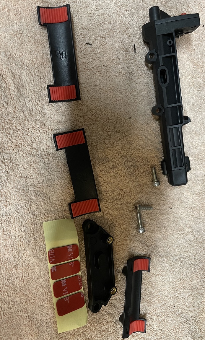

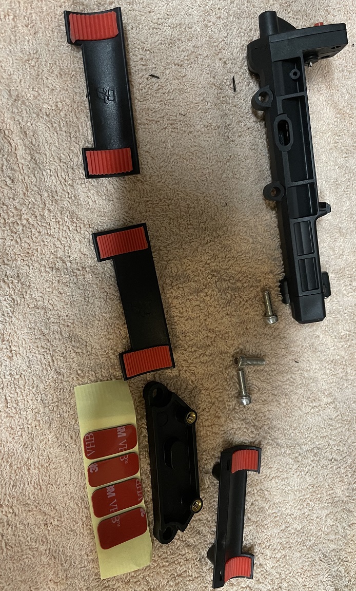

Mukana tulee kuvan mukaiset kiinnikkeet, tuo punaisella "kumilla" päälystetyttyä läpyskää joita on kolmelle eri putkikoolle ja juomapullokiinnike. >Ne siis ruuvataan kiinni vaihtajaan. Läpyskä runkoon noita tarrjoja käyttäen ja vielä esim. nippusiteillä kiinni.
kiinnikkeet
kiinnikkeet
