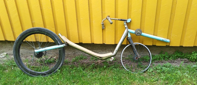

Naapurikylän nojapyörälupauksen kanssa tuumailtu, notta pitäiskö sille sovittaa nopsempaa pyörää alle. Eilen otettiin mittoja ja aamusti jotain tuli paskarreltua jo.
Pyörästä löytyykin kivasti jotain vanhaa jotsin uutta ja jotain sinistä..
Piti tehdä twistiketjuinen mutta ei taideta jaksaa tehhä 406 vetävää ketjuvölitteistä kiekkoa nyt tähän hätään.. Kaipa tollakin alkuun pääsee takatuupparina..
Ehdoton vaatimus oli siis saada nopea ja matala pyörä vaikka koetin taivutella isompaan eturenkaaseen.

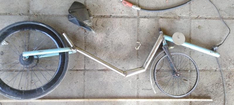

Eilen ajattelin jo sanoa, mutta arvelin tuon taittopyörän väärän paikan olevan vain huolimatonta asettelua. Nyt kuitenkin näyttäisi, että ketjun on tarkoitus todella mennä eturattaalta taittopyörälle yläviistoon. Tuollainen yläviisto ketju pyrkii kääntämään ohjausta vasemmalle polkemisen tahdissa ja noin vinon ketjun tapauksessa aika voimakkaasti jopa.
Minä laittaisin taittipörän paljon taaemmaksi niin, että ketjulinja asettuisi haarukkaputken takapuolelle, keskimäärin (keskimmäisellä takarattaalla) emäputkilinjan suuntaiseksi. Se saattaisi vaatia etuhaarukan kääntämisen takaperin, jottei ketju kolise haarukan yläpäähän ja pientä laittoa myös haarukan droppareissa.
Viestit: 2047
Re: Matalaraaseri
Siis toi taittopyörä ei liity mitenkään tästä syntyvään fillariin. Se on vaan jäänne edellisestä elömästä, missä noi siniset osat oli mun ensimmösen nojapyörän osia. Semmonen twistiketjuinen lowraceri. Se missä oli 71piikkinen eturatas. Jos kukaan muistaa.
Ja tästähän oli aikomus siis tehdä takatuuppari.

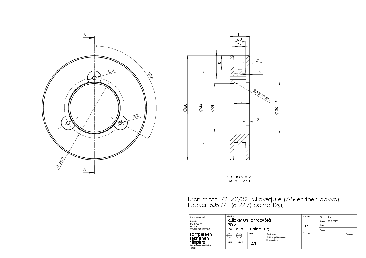

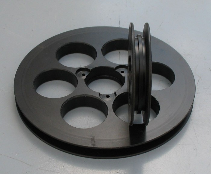

Onks jengillä tiedossa paikkaa mistä sais hyviä taittopyöriä nopsaan? Syväri ainakin joskus niitä teki.
Toden näköisesti ei ruveta tilailee ulkomaita myöden mitään hitek rissoja vaan sorffailen jostain muovista samanmoiset kun esim Jorin pakoputkipyörässä.
Olikos niissä muuten keskiharjanne? Muistelen että oli, mutta hampaaton.
Re: Matalaraaseri

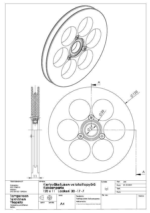

Joo, jori-mallin rissoissa on sileä harjanne. Niiden mittakuvat löytyvät täältä.

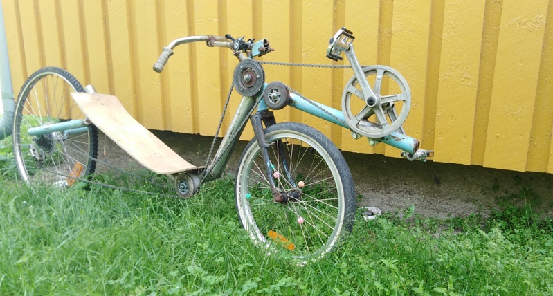

Eilen saapui tontille odoteltu elintoimitus ja satiin varattua koko päivä leikkausosastolta.
Koko päivä hääräiltiin elimiä paikoilleen ja päivän päätteksi saatiinkin jo aikaiseksi mukavia sydämentykytyksiä nuoren innokkaan miehen rinnassa.. Ainakin. Ehkä vähän varttuneemmankin.
Ihan ei syntynyt valmista vielä, mutta seuraavalla kerralla kun saadaan aikataulut täsmäämään, niin takuulla otetaan jo ensi askelia..
Lopputulemaa kun kattelee, niin koko päivä meni muuten pyörivien osien parissa hääräillessä.
Muutama taittopyörä syntyi polven päällä vanhasta rullaluistimen pyörästä ja muutamaa jo olemassa olevaa pyörää sovellettiin vetopuolelle. Yhden vetopuolen rissan sorvailin löytyneestä nailonin kappaleesta..saa nöhdä miten kestää. Isossa vetopuolen taittopyörässä on oikein teräksinen ketjupyörä ja sitä tuli mun joskus koeajettuakin yhden 10tkm ilman onkelmia.
Ei puuttuisi kuin vähän vaijereita- jarruja ja niskatuki... Mutta harmillisesti nöyttää leikkausosaston aikataulut siltä, että tää kaveri ei kerkeä kisoihin..tänä kesänä.

.. Muuten..
Noihin jorin rissakuviin ei voi sokeasti luottaa, sillä kuvan mukaisesti tekemällä tulee rissan urasta liian kapea 8- ketjulle.
Harmillisesti tein kuvien mukaisen rissan ja eihön sinne ketju mahtunut. Ysi.. Vai oliko se kymppiketju olisi mahtunut. Hieman tuli rissasta muotopuoli ja kapoinen kun se piti uudelleen kiinnittää ja poskia ohennella kasiketjulle sopivaksi.

Eipä olis käynyt mielessä, koska itsellä on jorilta ostetut rissat ja olen niitä seiskaketjulla ajellut ilman ongelmia.

Härski kirjoitti: 07 Heinä 2021, 12:18
.. Muuten..
Tuon saman kuvan vein CNC-koneelle ja ihan toimivia tuli. En osaa sanoa mikä on eri tavalla.
Oliko se tämä, vai joku muu. Laita tähän näkyviin se kuva, josta otit mitat.
Noiden mittojen mukaan tulee urasta selvästi väljä. Oletkohan lukenut oikein tuon uran leveyden mitoituskohdan, joka on uran pohjalla, jonka ulkoreunoista alkaa tuo kahden asteen avaus ulos päin molemmin puolin. :?
Minusta jossain oli kyllä tuosta urasta suurennoskin, mutten nyt löytänyt. :(

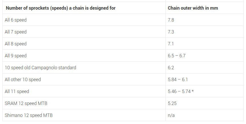

ED. TÄydennä tähän tuon ketjujen leveystaulukon, niin löytyy samasta paikasta, jos joku joskus soveltaa kuvaa kapeammalle, tai leveämmälle ketjulle.
Polkupyörän ketjujen leveydet.png (32.05 KiB) Katsottu 10805 kertaa
Ketjun leveyshän on selvästi leveämpi kuin uran pohjan leveys, mutta ketjun levein kohta, eli akseli, on keskiharjanteen yläpinnasta 4 mm korkeudessa ja siis uran pohjalta n. 6 mm. Kahden asteen kulmassa levenevä ura on siis tuolla korkeudella 0,6 mm leveämpi kuin uran pohja, eli 7,1 mm, eli ahdas on. :shock:
Kävin mittaamassa kappaleesta. Uran aukeamiskulma onkin yhteensä kymmenen astetta, eli viisi puolelleen. JOstain syystä tuohon tänne lähetettyyn kuvaan on jäänyt jostain tuo 2 asteen kulma. :oops:

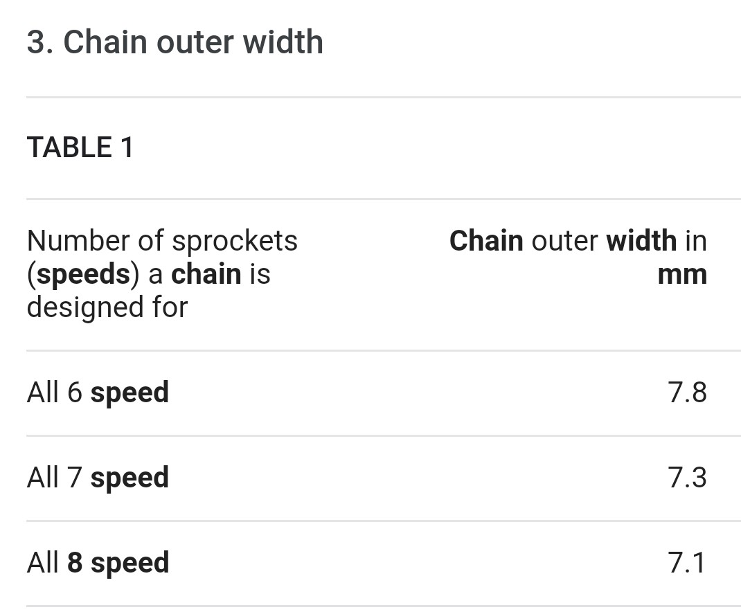

En tiedä mitä Jori käytti ketjunleveyden lähteenä, mutta google antaa tällaisen taulukon ja sen mukaan Jorin piirros on tosiaan liian kapea.
