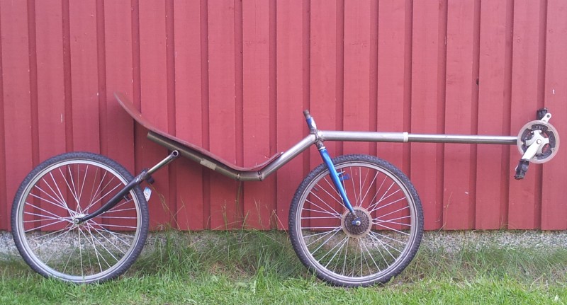

Mielessä on kummitellut kiinteäpuominen etuveto, mutta ketjun taittopyörä on ollut esteenä tekemiselle. Lopetin ongelman pitämistä esteenä pyörän teolle. Asia ratkeaa varmaankin lähes itsestään kunhan tarve tulee :mrgreen:
Aikalailla Pastorin Kuudee Sportin mitoissa on. Ohjauskulma kuitenkin pystympi, kiekot 507 ja runkoputki sitä ainoaa oikeaa tavaraa tällaiseen eli pakoputkea :P Etuhaarukka oikeni nätisti riittävän isolla vasaralla. En viitsinyt lähteä prässin luokse.
Tulee säädettävä puomi. Runko 45x1,5 ja poljinpuomi 40x1,5. Noiden väliin 1mm jotakin(luultavasti muovia). Kahdella m8 pultilla ajattelin laittaa kiristyksen. Mites pitkiä nuo puomin halkiot pruukavat olla?

Tässä on nyt toimivaksi osoittautunut versio, mutta halkio tosiaan minimoitu pituudeltaan. Tämä on tehty hitsaamalla pari 10 x1,5 putkea kiinni torven päähän rinnakkain ja ajamalla rälläkällä putket poikki ja isompi putki halki tämän jälkeen. Ruuvit ovat M8, koska putki oli noin ohutseinäistä ja M6 mutterin avainvälikin on vain tuon 10 mm, joten olisi jäänyt nolosti vinoon ja osa putken päästä näkyviin. Jos löydät jostain ohuempaa putkea, voi nuo ihan hyvin olla M6 ruuvejakin, kunhan putket ovat riittävän pitkät, jotta muttereille jää pyöritystilaa. Väliholkin pitää olla melko tarkasti oikean mittaista, jotta kiristettävää ei jää liikaa, sillä rälläkän kivessä ei ole liikoja paksuutta, eikä muutenkaan ole hyvä puristaa torvea liian paljon kartioksi. Tuossa näkyy kiristysvara käytetyn melko loppuun. En ollutkaan katsonut tuonne alle koskaan. :oops:
Tuo ei näytäkään alkuperäiseltä välipelliltä, kun ei ole taottua kunnon kaulustusta, vaan ainoastaan tuo herrasmiehen kravattikaulusversio. :mrgreen: Voi olla, että se oli vain siinä alumiinisessa ensimmäisessä versiossa, joka liukui huonosti.

Minä tekisin halkion kahdesta pidemmästä M6 tai M8 mutterista jotka hitsauksen jälkeen rälläkällä halki ja toisesta puoliskosta poralla jengat veks.
Re: Kiertyväkettinkinen
Pitkä kierre taivuttaa pulttia, jos se on kiinteästi kierteytetty, jos kiristys muuttaa muotoa merkittävästi. Ainakin pitää olla väljä reikä siinä toisessa puoliskossa, jos tekee kiinteällä mutterilla. Sinkitty on myös paskaa hitsattavaa. :(

Puomi katkomatta, koska pituus vielä arpomatta :wink: Mulle riittäisi varmaan 10 senttinen, mutta jos jättäisi kasvunvaraa :roll:

Onhan tämä muutenkin aika kuikelo. PIti päättää laitanko 507 renkaat vai 152mm kammet. Laitoin sitten molemmat niin mitoituksessa on mukavasti väljää, helpottaa rakentamista :D

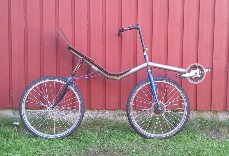

Eilen pyörän runko jäi takahaarukka heftiin, kun en keksinyt miten sen saa linjattua suoraan. Tänään asiaa katsoi eri silmin ja ongelma oli kadonnut :lol:
Tein myös penkin kiinnikkeet ja keulapuomiin halkion.
Tuli myös mallailtua ohjaustangon ja keskiön paikkoja. Pari senttiä jää väliä kammen ja renkaan väliin. Mitoitus siis onnistui halutulla tavalla. Ohjaustangoksi tulee luultavastikin aerobar tai sitten sellainen Kuudee-tyyppinen. Sovittelin käsiä syliin ja ei tuntunut luontevalta.
Pyörä on ajateltu nojakulmille 25-35, jolloin 70-80 asteinen ohjauskulma antaa 1cm offsetin kanssa jätöksi 4,5-10cm. Aiemmassa kuvassa on loivin asento. Tässä pystyin.
