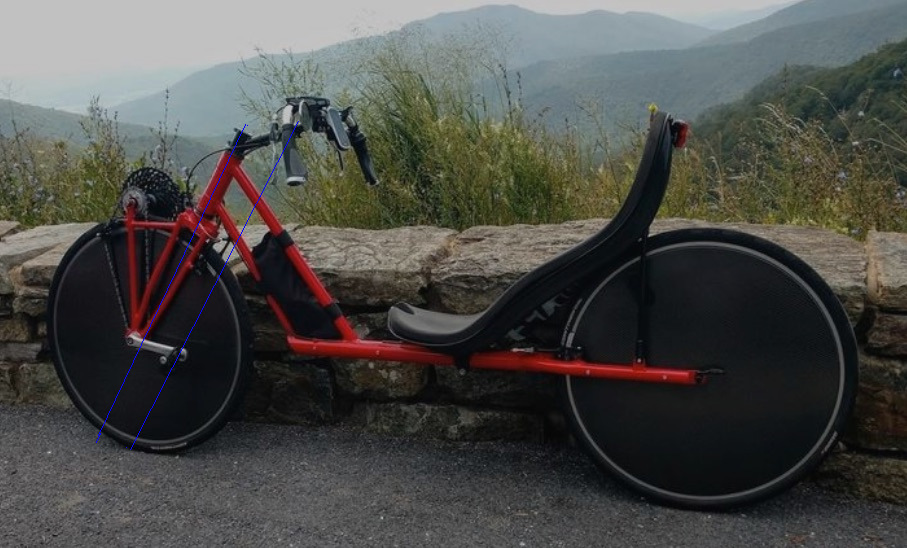

2- pyöräisten nojapyörien suosio on ollut laskusuunnassa, vaikka se voisi olla edelleen erinomainen vaihtoehto. Erikoisemmasta päästä lienee tyyppi jossa kammet ovat etupyörän keskiössä, jota on useamman tahon toimesta yritetty saada tuotantoon asti ilman suurempaa menestystä. Nyt yritetään taas, viidellä protolla yhteensä "25K Miles" testiajoa väitetään olevan takana. Kaupallistaminen on alkamassa.
MBB- pyörissä, kuten Cruzbike ja Kervelo, on polkemisen ohjausta kääntävää voimaa pyritty rajoittamaan ohjausgeometrialla. G4:ssä keskiö on lähestulkoon ohjausakselin linjalla (suora haarukka). Tekijän mukaan tämä mahdollistaa tehokkaan käsivoiman käytön kiihdytyksissä ja mäennousussa. Suurilla nopeuksilla normaalia isompi jättö tulee avuksi rajoittamaan mutkittelua.
Tällä kertaa ei ole sentään lähdetty kehittämään omaa napavaihdetta. Haarukka on erittäin robustia tekoa, jotta sen joustamiseen ei tuhlaannu tehoa.
Tekijä on keksinyt pyörätyypille nimen Coaxial bike. Patenttikin on haussa, vaikkei varsinaisesti ole keksitty uutta.

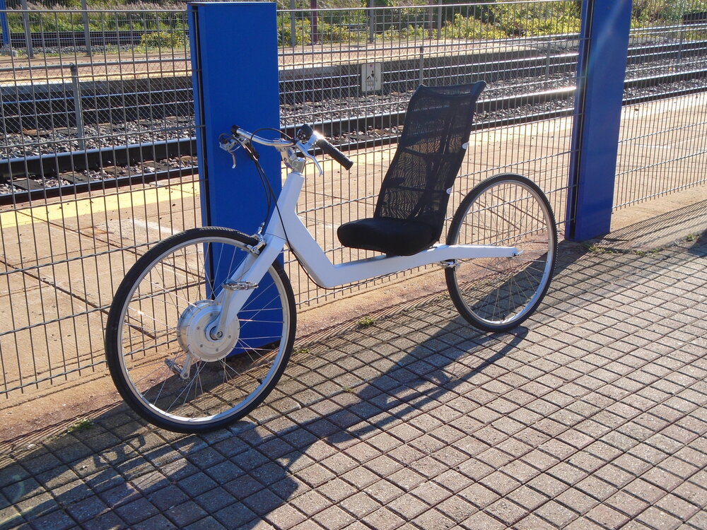

itse asiassa mun mielestä ihan hyvän näköinenkin:

Kaikenlaisilla keskiön sijoitteluilla ja ohjausgeometrioilla on saatu aikaiseksi ajokelpoisia pyöriä, eri asia sitten paljonko vaatii ajoharjoittelua ja onko senkään jälkeen mieluinen ohjastettava. Riippuu henkilöstä Kuva.
Noin toteutettuna saa ainakin letkeän ajoasennon ja pitkän akselivälin -> rentoa retkipyöräainesta? Päälle kun tekee vielä ajou:n Arcus 2 -kinnerin innoittamana kangaskatteen, niin jo kelpaisi huristella polttavalta auringolta suojassa päivät pitkät.
Olisi helpompi katettava kuin perinteiset MBB:t, koska sivulle heiluva nokka lyhyempi. Nokkaan vaan kiinni muovinen puolipallokupu ja takapyörän taakse pystyyn putki, ja näiden yli/välille venyttäisi vain "lycra-sukan". Siis tähän tyyliin: https://www.lightningbikes.com/f40/index.html

Mielestäni tässä on monta asiaa kohdallaan. Python mallissa (matalassa) kun on hankala saada vähänkään isompaa rengaskokoa mahtumaan keskimittaisen polkijan haarojen väliin. Akseliväli ei kuitenkaan kasva niin huimaksi kuin f’lowrollerissa.
Mutta jättö on aivan järjetön tällaisessa rennossa retkipyörässä. Tuohan toimii vasta +50km/h nopeudessa.
Re: g4bikes - Coaxial MBB
Lähetetty: 13 Heinä 2021, 12:18
Joo, Vilijami on oikeassa. Aivan tolkuton jättö. Vaikuttaa jopa siltä, että tämä rakentelija ei ole ymmärtänyt asiaa lainkaan.
Pienentämällä jättöä luomalla haarukkaan mojovan offsetin, tuosta olisi tullut vieläkin sulavamman näköinen, kun emäputki olisi lähempänä, eikä tilleriä olisi tarvinnut kenties lainkaan. :?
