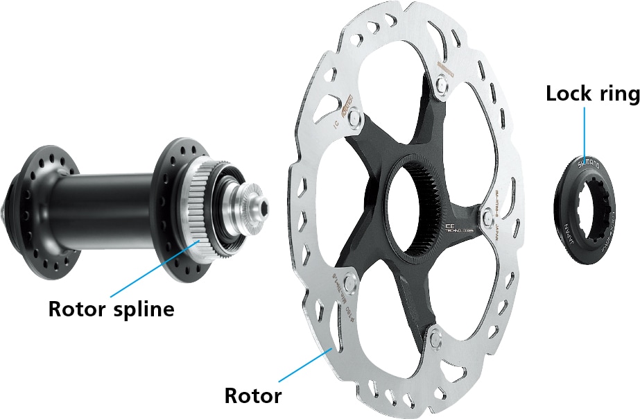

Lisää tutkimusta ja ilmeisesti vika on etujarrun levyssä tai sen kiinnityksessä napaan. Siinä on joku SLX napa ja se laikka on siinä niittaamalla kiinni. Epäilys on, että sen navan kireys ei ole se haluttu 40 Nm.
Pitää hommata sopiva hylsy ja tällätä momenttiavaimella kiinni. Katotaan helppaako.

Monologi jatkuu. Ei se siinä navassa tietenkään niiteillä kiinni ole, vaan tietysti irto osa, joka pitäisi nyt osata kiristää napaan. Eli ilmeisesti akseli laakereineen irti ja sitten jollain hammasavaimella laikka kiinni 40 Nm.

Jarrulevyn kiinnitys on tuossa centerlock. Levy ja napa kiinnittyvät toisiinsa tällaisilla urilla, jotka ottavat vastaan jarruttavan momentin ja lukkorengas vain estää vähän levyä hölskymästä. Onko jarrulevyn ja navan välillä siis klappia? Pieni klappi centerlockissa varmaan onkin, mutta jarrumomentti vääntää sitä aina samaan suuntaan, ellet jarruta takaperin ajaessa. Lukkorengasta tuskin voi vääntää niin tiukkaan, että mahdollista klappia ei saisi esiin kovalla edestakaisin vääntelyllä.

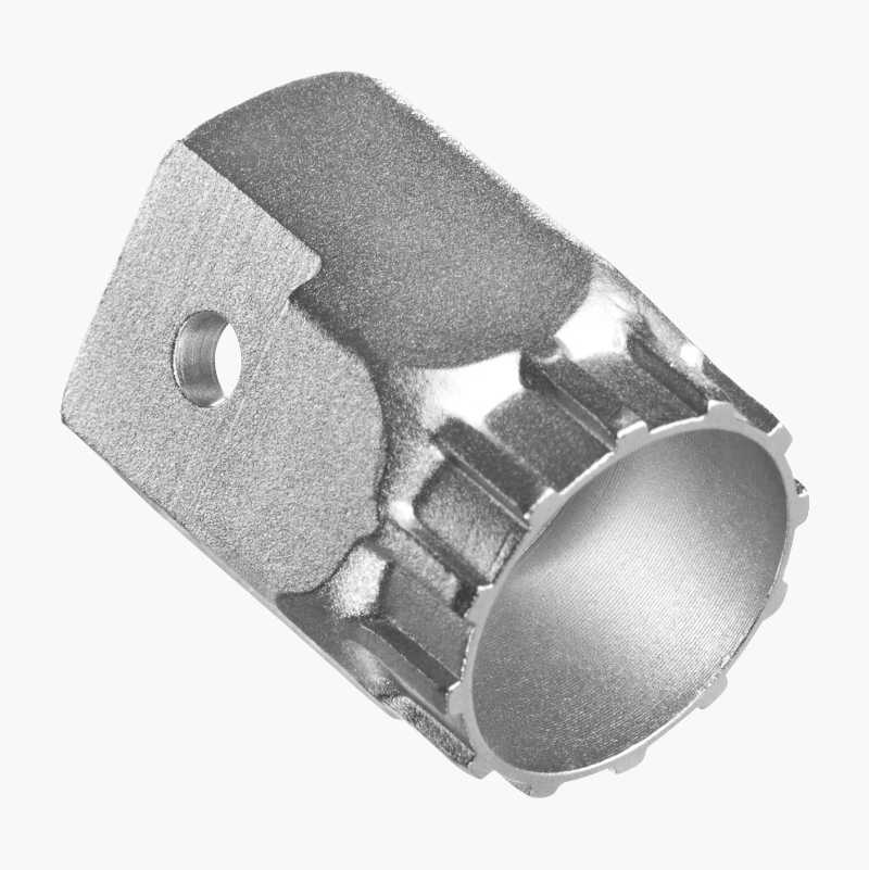

Lukkorengas kiristyy oikealla hylsyllä, kun irrotat pikalinkun pois tieltä.

Tässä vielä hylsy. Näitä on kahta hyvin samannäköistä. Tämä sopii rataspakalle ja osalle centerlockeista. Toinen on vanhanmalliselle kierrepakalle, eikä sovi centerlockille.
https://www.biltema.fi/polkupyorat/pyor ... 2000023874

Herkesi klappi olemasta, kun tälläsi jarrulaikan määrättyyn 40 Nm kireyteen :lol:.
Perin salakavalasti kyllä oireili ihan kuin kääntölakru. Klappi tuntui nimenomaan siinä, kun jarrua vasten heilutti.
Pääasia, että on kunnossa.
