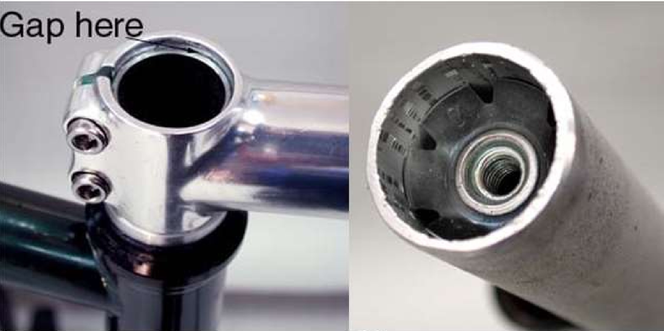

Jos tilleri on irti, ei se paina spaceriholkkeja, eikä siis vedä ruotoputkea ylös päin. Laita tilleri takaisin, mutta jätä kiristämättä. Kiristä ja säädä laakeri ja sitten kiristä tillerin ruuvit.
Tuohon ruotoputken päähän pitää jäädä tuollainen kynnys, josta se keskipultin painama korkki painaa ja tuosta holkista työntämällä kiristää ohjainlaakerin. Ruotoputken pään täytyy mahtua nousemaan sen kiristyksen verran.

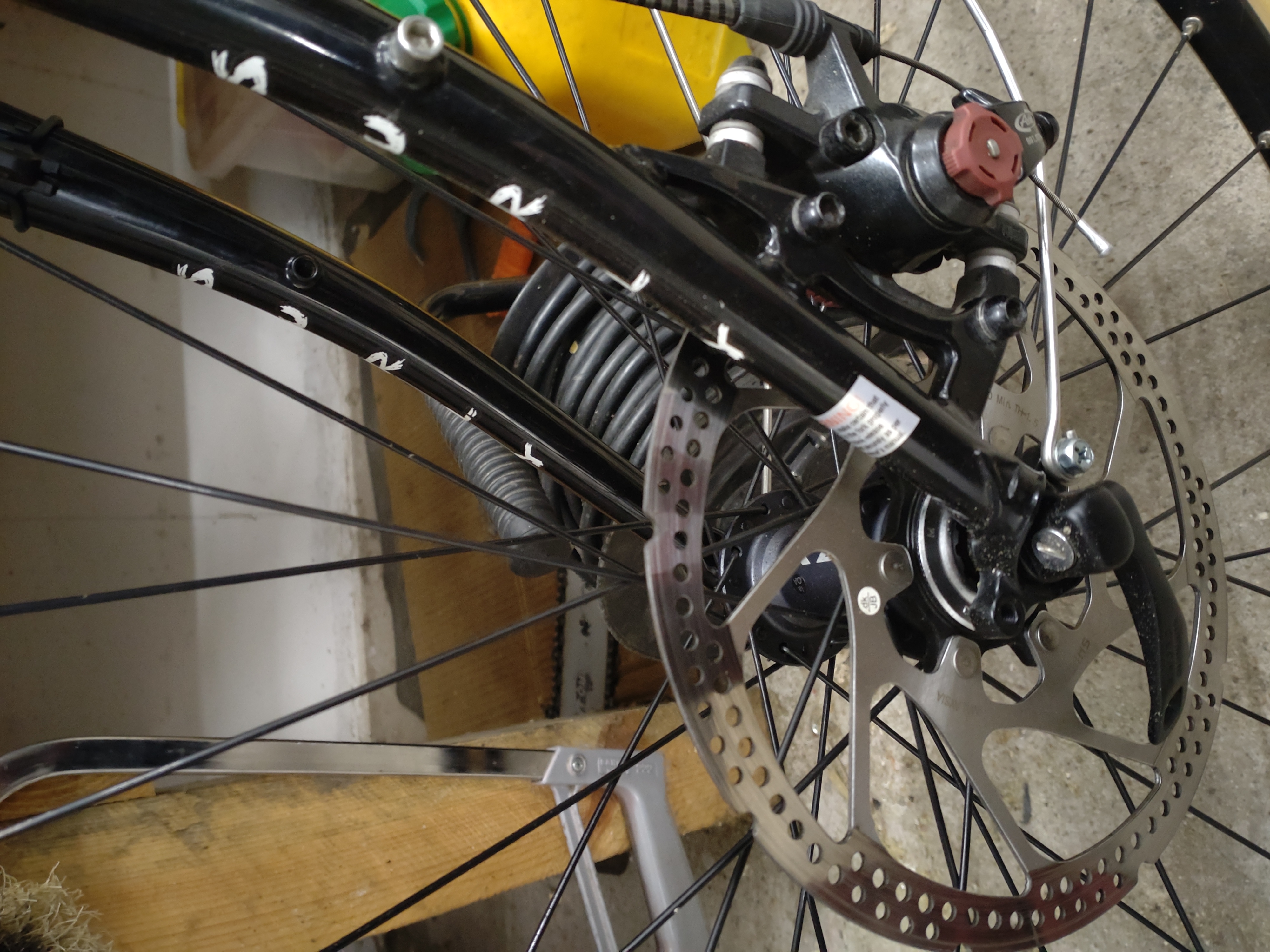

Lisää tutkimusta ja ilmeisesti vika on etujarrun levyssä tai sen kiinnityksessä napaan. Siinä on joku SLX napa ja se laikka on siinä niittaamalla kiinni. Epäilys on, että sen navan kireys ei ole se haluttu 40 Nm.
Pitää hommata sopiva hylsy ja tällätä momenttiavaimella kiinni. Katotaan helppaako.
Jotenkin aa vahvasti tuntui, että ohjainlakru olisi syypää, kun siinäkin se klappi tuntui, mutta tuli alempaa.
Projekti jatkuu :lol:.
Jarru

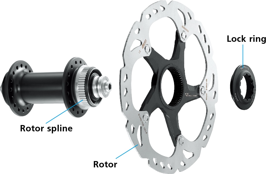

Monologi jatkuu. Ei se siinä navassa tietenkään niiteillä kiinni ole, vaan tietysti irto osa, joka pitäisi nyt osata kiristää napaan. Eli ilmeisesti akseli laakereineen irti ja sitten jollain hammasavaimella laikka kiinni 40 Nm.

Ohjauslaakerin klappi löytyy kun pitää etujarrua pohjassa, hytkyttää pyörää edestakaisin ja sormella kokeilee emäputken ylä- ja alapuolelta, tuntuuko liikettä emäputken ja haarukan ohjainputken välillä.
Jarrulevyn kiinnitys on tuossa centerlock. Levy ja napa kiinnittyvät toisiinsa tällaisilla urilla, jotka ottavat vastaan jarruttavan momentin ja lukkorengas vain estää vähän levyä hölskymästä. Onko jarrulevyn ja navan välillä siis klappia? Pieni klappi centerlockissa varmaan onkin, mutta jarrumomentti vääntää sitä aina samaan suuntaan, ellet jarruta takaperin ajaessa. Lukkorengasta tuskin voi vääntää niin tiukkaan, että mahdollista klappia ei saisi esiin kovalla edestakaisin vääntelyllä.

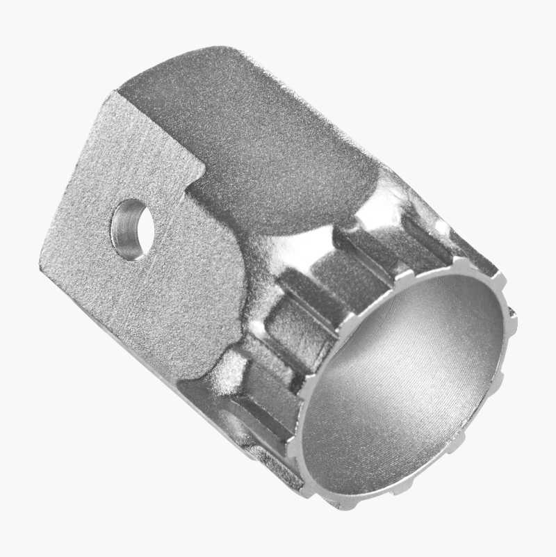

Lukkorengas kiristyy oikealla hylsyllä, kun irrotat pikalinkun pois tieltä.
Viestit: 1244
Re: Ohjainlaakeri ei kiristy
Tässä vielä hylsy. Näitä on kahta hyvin samannäköistä. Tämä sopii rataspakalle ja osalle centerlockeista. Toinen on vanhanmalliselle kierrepakalle, eikä sovi centerlockille.
https://www.biltema.fi/polkupyorat/pyor ... 2000023874

Herkesi klappi olemasta, kun tälläsi jarrulaikan määrättyyn 40 Nm kireyteen :lol:.
Perin salakavalasti kyllä oireili ihan kuin kääntölakru. Klappi tuntui nimenomaan siinä, kun jarrua vasten heilutti.
