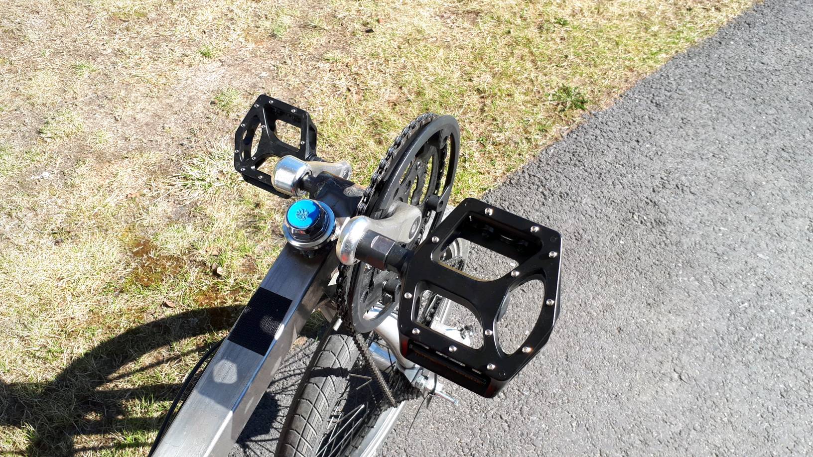

Re: (Eurolava) Twisteri
Hommasin kokeeksi piikkipolkimet, jospa nuilla vois polkea sandaaleilla. Kääntyväkeskiöisessä huono jalka ei varmasti pysy lukottomalla polkimella, mutta tässä jäykkäpuomisessa vois olla pieni toivo.
