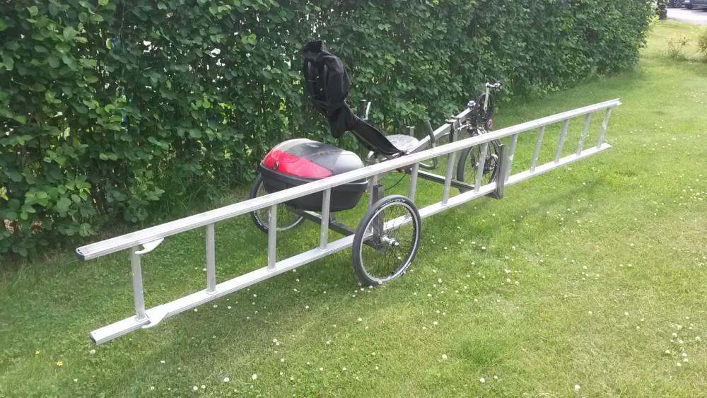

Alkuun kuvia melkein valmiista Twisteristä. Eka kuvasta hahmottuu pitkien tavaroiden kuljetusmahdollisuus.
KuvaKuva

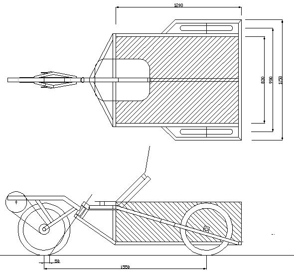

Tässä eka luonnokset EuroFlevosta. Kommentteja? Tuo hatchattu (mikä se on suomeksi?) alue mallaa 1200x800x500 kokoista kuormaa.

Kunnon cargopyörä tulossa. :D
Projektiokuvat huijaavat luulemaan, että tilaa on vain laatikonmallisina tiloina. On sitä olemassa muunkinmuotoista. Saat rakennetta kompaktimmaksi ja kestävämmäksi kun siirrät tavaratilaosaa parikymmentä senttiä eteen päin. Kyllä tavaratilan etureuna siinä kuskin selkänojan takana, ja jopa istuimen alla, mahtuu olemaan lähempänäkin. Samalla saat lisää vetopitoa. Viistoputket taakse tulevat vähän jyrkempään kulmaan, jolloin niistä saa paremman istuintuen.
Jos ei ole tulossa jousitettua etupäätä, kannattaa tavaratilan alta tuleva alaruoto alta ohjata ohjausnivelen alapuolelle ja tehdä nivelestä kaksipuoleinen (koura). Tulee tukevampi ja kevyempi.
Maavaraa näyttää olevan yli 20 cm. Ei sitä tavarapyörässä ihan noin paljon tarvita. Laita vähän vähemmän, niin tulee helpompi pakattava suurilla kuormilla ja saat takapyörät kiinni nätimmin noihin vinoreevoihin.

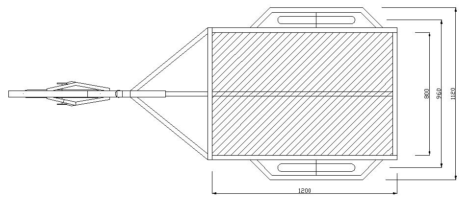

Mä tekisin kuormatilasta jonkun sentin levämmän kuin lava. Helpompi lastata ja purkaa, kun lava ei kiilaudu runkoputkien väliin :wink:

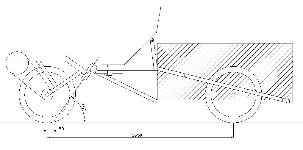

Hyviä huomioita. Tässä toka versio. Lavan saa yhdestä vanerilevystä 380mm korkeilla laidoilla.

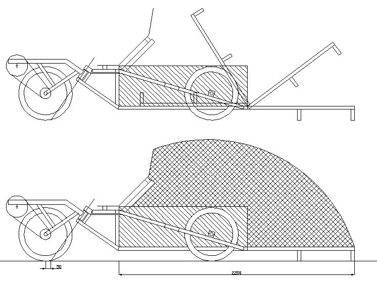

Retkeily-lisävarustepaketissa tulee esiin kääntyvä pohjan jatko, kupoliteltan kaaret ja telttakangas.
Riippumattomiehet ei enää pääse leveilemään leiriytymispaikkojen lukumäärällä :D
