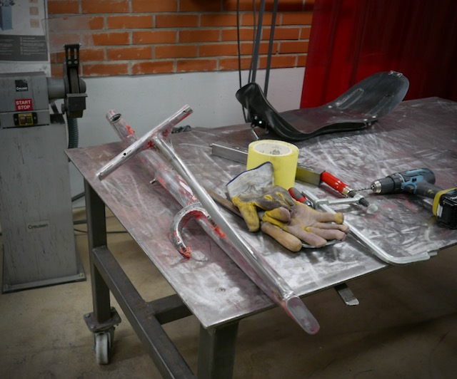

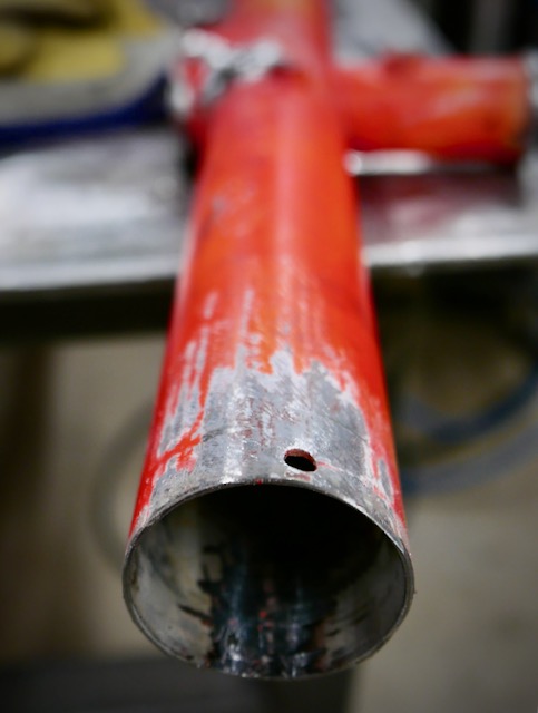

Rosinante on taas kasassa. Sen suurin ongelma oli takakiekko (24” pyörätuolin kiekko), johon ei ole oikein renkaita tarjolla. Toinen oli tarakka, jonka koin hankalaksi ja kehnoksi. Näiden ongelmien lisäksi istuimen kiinnitys alta ja takaa, sekä etuputken kiristys. Takakiekon kasvattaminen 26” tuntui helpoimmalta vaihtoehdolta, mutta siitä varten joutui runkoputkea kaventamaan renkaan kohdalta ja muotoilemaan selkänojan tukiputkea mutkalle.

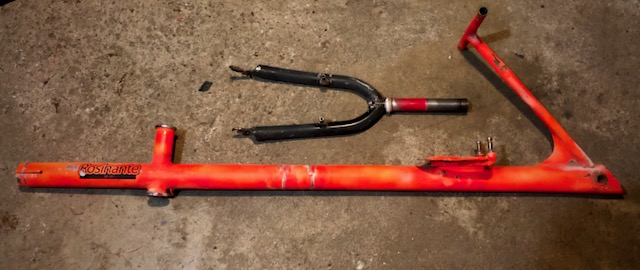

Runko ja haarukka ennen muutostyötä
Purkaminen oli helppoa ja nopeaa, kuvassa Rosinanten runko ja etuhaarukka menossa uudelleen muotoiltavaksi ja maalattavaksi.

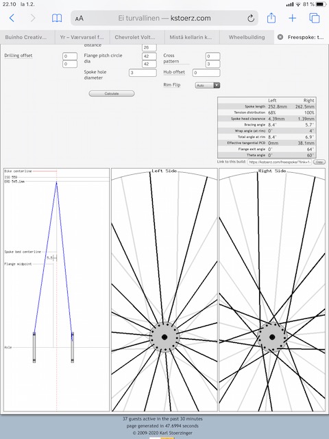

Takakiekon uuden navan löytäminen oli hankalampaa kuin osasin odottaa. Lopulta sitten Apuväline Avuxista se löytyi sopivan vanteen kanssa. Kiekon tekeminen jäi sitten minun opeteltavaksi, koska pyöräpajat eivät suostuneet toispuoleista pyörätuolin napaa puolaamaan - heiltä puuttui siihen sopiva pukki. Hi5bikesta Herttoniemestä sain mittatilauspuolat ja onnistuin sitten parin illan aikana saamaan aikaiseksi melko pyöreän ja suoran kiekon.
Puolaus on tehty oikealta, rungon puolelta kolme ristiin ja vasemmalta suoraan, vanhan T Fordin oppien mukaan. Vanne tuli hieman oikealle keskiöön nähden että sain vanteen runkosuoraan.
Puolalaskurin tulos
Puolalaskurin tulos
Netistä löytämäni puolien pituuslaskurin lopputulos piti hyvin paikkansa.

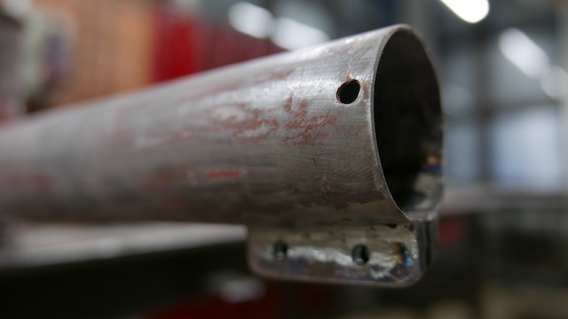

Etuputki oli kiinnitetty putkenkiristäjilla ja se oli halkaistu sivusta, sillä ajattelin että putkenkiristäjä näkyy vähiten jos sen mutterit ovat alhaalla. Koska nyt halusin sen siistimmäksi ja lähes näkymättämiin täytyi halkio hitsata umpeen ja tehdä uusi putken alapuolelle. Kuvassa se on jo hitsattu.
Lattaraudat hitsattu halkioon.
Hitsasin kaksi lattarautaa vastakkain, toiselle puolelle on tehty kierteet, joten muttereita ei tarvitse (toivottavasti kierre kestää, sillä katkaisin kierretyökalun toisen reiän teossa. Sain sen sitten ulos ohuella öljyllä ja poraamalla iskulla kiviterällä väärään suuntaan, niin että se ikäänkuin avaisi pulttia. Tulihan se lopulta ulos, mutta luultavasti menetin muutan jengan ja kiviporanterän.)

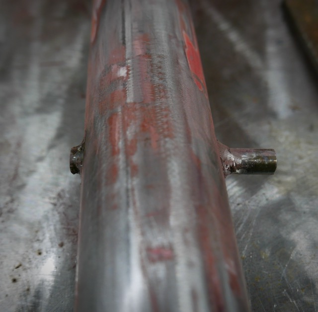

Istuimen kiinnitystä
Istuimen kiinnitys oli myös putkenkiristäjillä kiinnitetyllä istuimen adapterilla. Nyt ratkaisin kiinnityksen tekemällä runkoon reiän, hitsaamalla siihen putken ja putkeen tulee kierretanko, johon istuin sitten sovitetaan. Istuimen saa näin hieman alemmaksi, rakenteen kevyemmäksi ja sirommaksi.
Istuimen kiinnitys alhaalta valmiina.
Istuimen kiinnitys valmiina, Rungossa näkyy putkenkiristäjien urat. Kuva olisi pitänyt ottaa toiselta puolelta, koska siellä hitsausjälki oli nätimpi (unohdin avata kaasupullon - letkussa riitti argonia juuri toisenpuolelle).

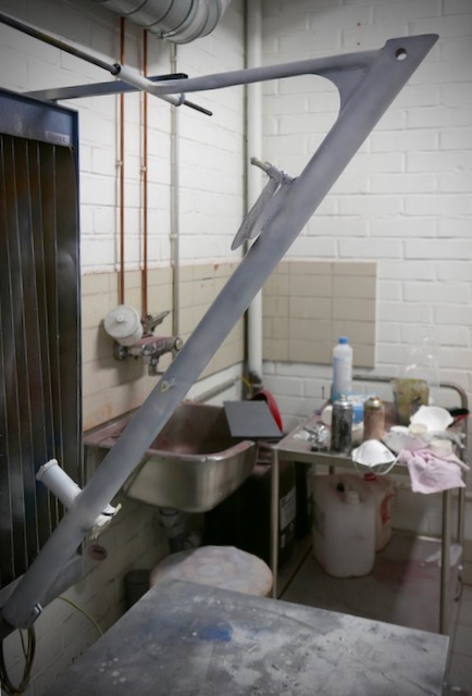

Rungon selkänojan tuki muotoiltu uudestaan.
Rungon istuimen tuki piti muotoilla niin ettei se osu renkaaseen varsinkin kun uuden kiekon kehä on laajempi ja tuki on kallellaan renkaaseen päin. Kuumentamalla sopivasta kohdasta metalli punaiseksi ja vääntämällä putkea se onnistui melko näppärästi. Nyt rako renkaaseen on riittävä leveämmällekin renkaalle. Runkoa täytyi myös kaventaa renkaan kohdalta kuumentamalla ja varovasti vasaroimalla.

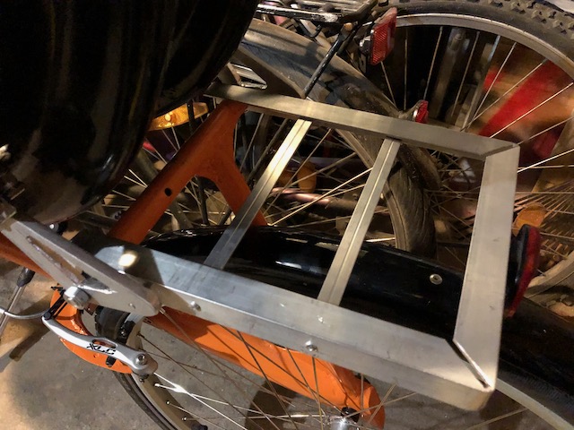

Tarakka ja sen kiinnitys.
Tarakassa loppui ideat kesken, tällainen siitä tuli. Sen pitäisi nyt kestää sen verran kuin tarvitsee, eikä karu ulkonäkö houkuttele siihen istumaan (toivottavasti).
Yhdistin istuimen takakiinnityksen ja tarakan pitimen tekemällä 6 mm alumiinilatasta kolmiomallisen kiinnikkeen. Työn jälki on karua ja alkeellisilla työkaluilla (pora ja Boschin multicutter). Vesileikkuri olisi ollut oikea väline, malttamattomuus….

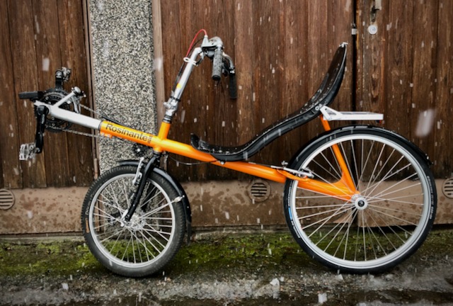

Rosinante valmiina.
Rosinante valmiina.
Rosinante on siis toistaiseksi valmis, uusi takakiekko, tarakka etuputken kiristysmekanismi ja istuimen kiinnitys, ja tietysti uusittu logo. Olen aika tyytyväinen ulkonäköön. Ensin ajattelin että tarakka pitäisi maalata mustaksi, mutta se on tavallaan vastavoimana etuputken alumiinille ja tangon kromille. Sitäpaitsi laiskottaa irrottaa tarakka ja kiinnitys, odottaa maalin kuivumiset, lakkaukset ja lopulta todeta muutaman käyttökerran jälkeen että sieltä se alumiini taas pilkottaa. Räntäsade oli niin rankka ettei viitsinyt koeajolle lähteä - ehkä huomenna.
Ai niin, löysin Rosinante-nimelle etymologian, Don Quijote sai hevosluuskan, joka espanjaksi on rosin (tai oli ainakin tuolloin). Koska siitä tuli nyt ylvään ritarin voittoisiin taistoihin vievä ratsu oli se entinen rosin. Entinen on espanjaksi ante eli nimeksi tuli siis Rosinante. Olen kyllä lukenut tuon teoksen, mutta en tuota selitystä muistanut tai sitten sitä ei suomenkielisessä kirjassa ole mainittu.
Mielestäni nimi sopii hyvin tällekin ratsulle vaikka sitä ritari ei ohjastakaan... vai ohjastaako?

Kertakaikkisen upea. :D
Isompi takapyörä oikaisee vinoutta hieman ja kapeampi takarengas ja paksu pienempi eturengas näyttäisi toimivan ihan kivasti parina. Värikin on hieno.
On tuo kyllä upea teos kerta kaikkiaan. Oli jo aikanaan Sakarin tekemänä, mutta nuo uudet parannuksesi tekivät siitä jotenkin valmiimman, ammattimaisemman. TUo olisi oikeastaan ihan valmis tuotantomalli. Niin yksinkertainen rakenteleltaan ja toteutukseltaan viimeistelty.
Onneksi olkoon!

Kiitos kehuista ja onnitteluista. Onneksi kuvassa ette pääse tutkimaan tarkemmin työn laatua.
Ensimmäiset noin kymmenen kilometriä takana, ajoasento oli ehkä hieman parempi, polkeminen tuntui kevyemmältä kuin ennen, ehkä paremman takanavan takia tai ainakin kummallinen humina takanavasta oli pois.
Tarakan ja takalokasuojan kiinnitys kaipaa vielä työtä, reppu painoi tarakkaa alemmaksi ja koska takalokasuoja on siinä kiinni alkoi se hangata takapyörää.

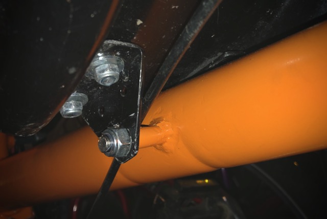

Istuin
Viesti Kirjoittaja juhani.tenhunen »
Istuin hajosi Rosinantesta puolalainen lasikuituistuin ei kestänyt pääkaupunkiseudun pyöräteiden korokkeille ajoa, vaan oli murtunut kiinnityksen kohdalta. Ilmeisesti lasikuitua voisi korjata, onnistuuko se lasikuitumatolla ja epoksilla. Onko kokemuksia?
Tuo voisi olla laastariratkaisu, mutta oikeasti haluaisin istuimen joka hengittäisi selkäpuolelta. Slyway-projektilla sellainen näyttäisi olevankin, tosin hintava. Hyvistä mutta edullisista ratkaisuista olisin kiinnostunut, jos sellaisia onkaan.

Mikä ettei korjaus onnistu, tosin riippuu miten pahasti tai laajasti on murtunut. Vaatii karkean hionnan ja runsaasti lisää kuitua, lasikuidun lisäksi olisi varminta laittaa jotain muutakin kuitua (hiilikuitu, kevlar) sekaan jos haluua oikein vahvan. Voi olla että tarvitsisi molemmille puolillekkin. Kuva kertoisi enemmän...
Hengittävyyden suhteen yhteen istuimeeni porailin kuppiterällä paljon reikiä ja päälle laitoin tuollaisen hengittävän verkon, auttoi oikein hyvin. Reiät jkv alentaa rakenteen vahvuutta...

Istuinvaurio ja sen korjaus
Tietenkin istuin pitää korjata, mutta... Aina kun jotain menee rikki pidemmän käytön jälkee,m on rikkoutumisessa kyse ennakoimattomasta ja suunnittelussa huomioimattomasta voimien kulusta rakenteessa, eli suunnitteluvirheestä.
Tästä syystä ja muutenkin minusta tällainen korjausketju olisi parempi pyörän oman ketjun jatkeena, jolloin on helpompi tarkastaa rakenteet ja niiden puutteet, jotka ovat tuon vaurion aiheuttaneet.
Tuon pyörän rakenne on niin äärimmilleen minimoitu, että sen voimaketjuihin on jäänyt kapeikkoja, jotka on hyvä korjata, ettei istuin turhaan säry korjauksen jälkeen uudelleen, eikä koko projektista tule mielikuvaa, että istuimet eivät yleisesti ole kestäviä.
Tässä hyvin suurella todennäköisyydellä vaurio on aiheutunut kiinnitysten poikkeuksellisesta sijainnista istuimen reunassa. SInänsä paikka on hyvä, mutta rakenne on herkkä istuinpuoliskojen leikkausliikkeen aiheuttamille liimavaurioille.
Siirrän tämän ketjun Rosinanten oman ketjun jatkeeksi, jotta rakennekuvia ei tarvitse etsiä hankalasti, tai pyydellä kirjoittajalta.

Saisko kuvan siitä kiinnitys/murtumakohdasta?
