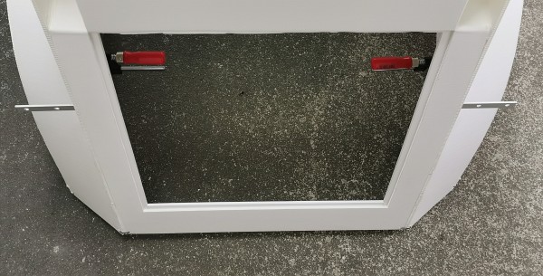

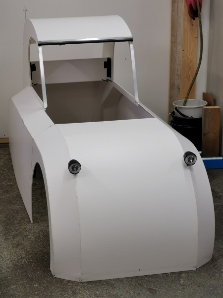

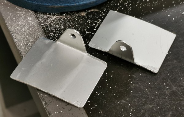

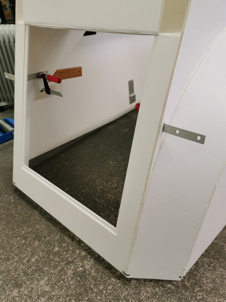

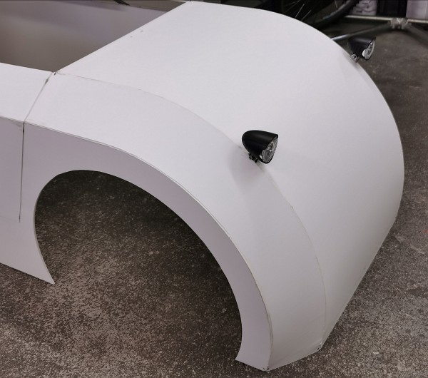

Valojen vuoro. Tai oikeastaan vasta niiden ripustuksen, sähköt tulee myöhemmin.
Etuvalojen kannakkeet syntyi 1,5 mm alumiinilevystä, takavalojen 20x3 mm alumiinilatasta. Kiinnitys liimalla koriin. Etuvalot sai jo paikoilleen, takapään liimausten kuivumista joutuu odottelemaan huomiseen.
Voi olla, että takavalojen kiinnitys menee vielä uusiksi, pieni epäilys ettei nykyinen kestä vipuvarren päässä keikkuvia lamppuja.
Etuvalojen eli "silmien" myötä nokka sai vähän ilmettä.
"Suu" puuttuu vielä: minkähänlaisen dollarihymyn tai ruplairvistyksen tuohon laittaisi?
Myöhemmin (keväällä/kesällä) nokalle tulee ilmanvaihtoaukko, jonkinlainen säädettävä kaihdin siintää mielessä: kylmällä kiinni ja helteellä täysin auki.
Takavalot tai paremminkin niiden sijoituspaikka ei oikein istu tyyliin, ainakaan edestäpäin katsottuna -> törröttävät irrallaan muusta muodosta. Laitoin ne nyt mahdollisimman leveälle. Tässä lienee päivityksen paikka joskus tulevaisuudessa, nyt aluksi tärkeämpää että valot ylipäätään on... Erimalliset/-kokoiset voisi istuttaa vaikka takalokareihin.
Takavaloissa on suuntavilkut sisäänrakennettuna, edessä ei -> tarvii väkästellä erilliset vilkut eteen. Oransseja ledejä löytyisi hyllystä valmiina, vaatisivat jonkinlaiset suojakuvut päälleen. Helpompi hommata valmiina, tai voihan sellaiset tietysti tulostaakin. Jos laittaisi yhdet tuohon etuvalojen alle, ja toiset kylkiin (etupyöräaukkojen taakse).
On tuo korin polypropeenikennolevy helppo rakentelumateriaali myös siltä osin, että kaikki läpiviennit saa tehtyä poran sijaan kuumalla kolvilla painelemalla. Käryävää hommaa toki noin...
Kori tarvisi maalata lähiaikoina, ennen valojen + niiden piuhojen ym. varusteiden kiinnittämistä.
Pääväriksi on mielessä kääntynyt nyt keltainen, lokarien viistot pinnat säilyisivät oransseina. Erottuu liikenteessä aiemmin kaavailemaani sinistä paremmin, nukkuautoilijat ehkä huomaavat paremmin...

Takavalojen kiinnitystä pähkäilen. Onko tarkoitus, että ne on vaan siinä kennomuovissa kiinni? Arcuksessa on sentään lasikuitukoppa, ja siinäkin on kilometrien myötä pitänyt tehdä korjauksia niihin kohtiin, joissa jotain oli pelkässä kopassa kiinni. Olen myöhemmin käyttänyt alumiinivahvikkeita lasikuidun välissä. Ja veikkaan, että tuossa sun pelissä koppa resonoi tärinään enemmän kuin painavampi Arcus-kate.
Ei ole ihan tyylin mukaisia, mutta liimattava LED-nauha pysyisi kyllä varmasti. Tai sitten alimpana Motonetista löytyvät, joissa on jarruvalokin samassa.

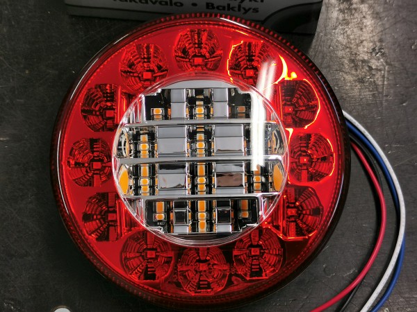

Takavalojen kiinnityslatat on liimalla kiinni kennomuovissa. Voi olla että tippuvat ekalla testilenkillä, tai sitten joustava rakenne sietää tärinää, aika näyttää. Ei varmastikaan mikään lopullinen ratkaisu.
Led-nauha olisi toki kiinnitykseltään kestävämpi ratkaisu. Kuinkas tarkkoja nuo on suuntaukselle? 1CV:n perä ei ole pystysuora. Eli näkyvätkö kirkkaina takanatulijoille, vai valaisevatko enempi taivasta?

Viime viesteissä höpötellyistä takavaloista vielä kuvat alla.
