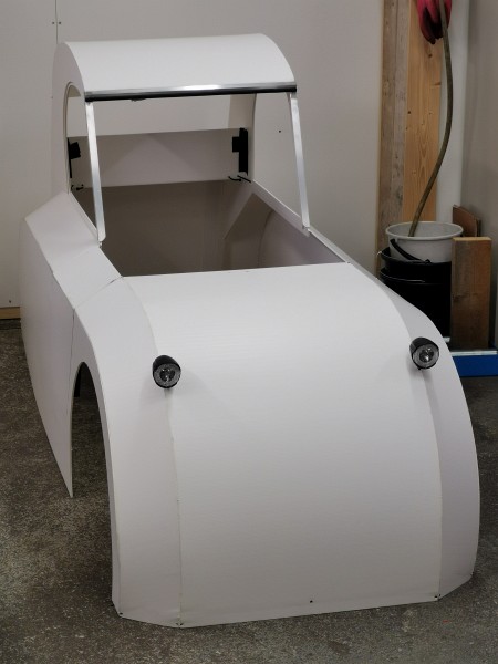

Valojen vuoro. Tai oikeastaan vasta niiden ripustuksen, sähköt tulee myöhemmin.

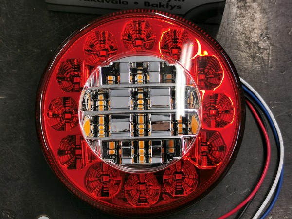

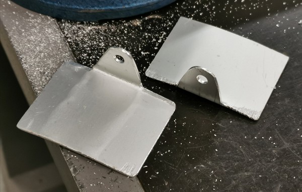

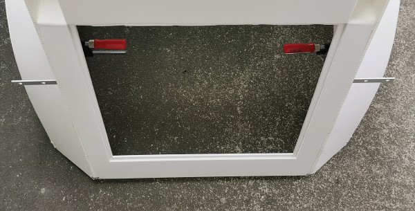

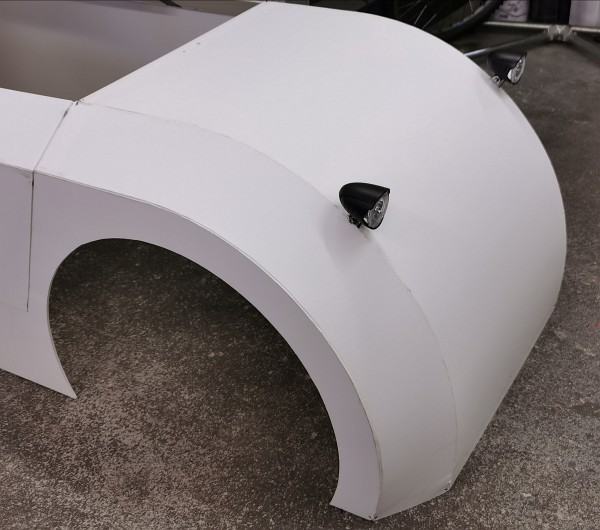

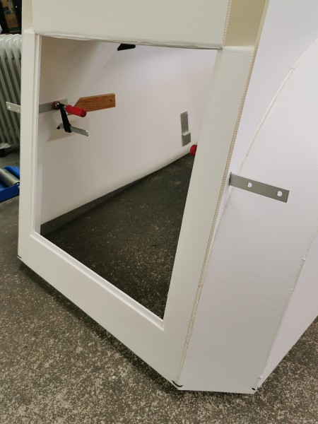

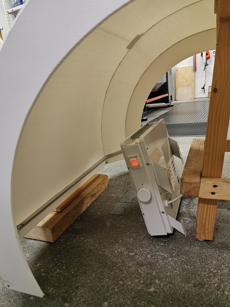

Etuvalojen kannakkeet syntyi 1,5 mm alumiinilevystä, takavalojen 20x3 mm alumiinilatasta. Kiinnitys liimalla koriin. Etuvalot sai jo paikoilleen, takapään liimausten kuivumista joutuu odottelemaan huomiseen.
Voi olla, että takavalojen kiinnitys menee vielä uusiksi, pieni epäilys ettei nykyinen kestä vipuvarren päässä keikkuvia lamppuja.
Etuvalojen eli "silmien" myötä nokka sai vähän ilmettä.
"Suu" puuttuu vielä: minkähänlaisen dollarihymyn tai ruplairvistyksen tuohon laittaisi?

Takavalot tai paremminkin niiden sijoituspaikka ei oikein istu tyyliin, ainakaan edestäpäin katsottuna -> törröttävät irrallaan muusta muodosta. Laitoin ne nyt mahdollisimman leveälle. Tässä lienee päivityksen paikka joskus tulevaisuudessa, nyt aluksi tärkeämpää että valot ylipäätään on... Erimalliset/-kokoiset voisi istuttaa vaikka takalokareihin.
Takavaloissa on suuntavilkut sisäänrakennettuna, edessä ei -> tarvii väkästellä erilliset vilkut eteen. Oransseja ledejä löytyisi hyllystä valmiina, vaatisivat jonkinlaiset suojakuvut päälleen. Helpompi hommata valmiina, tai voihan sellaiset tietysti tulostaakin. Jos laittaisi yhdet tuohon etuvalojen alle, ja toiset kylkiin (etupyöräaukkojen taakse).

Kori tarvisi maalata lähiaikoina, ennen valojen + niiden piuhojen ym. varusteiden kiinnittämistä.
Pääväriksi on mielessä kääntynyt nyt keltainen, lokarien viistot pinnat säilyisivät oransseina. Erottuu liikenteessä aiemmin kaavailemaani sinistä paremmin, nukkuautoilijat ehkä huomaavat paremmin...
- etuvalojen_kannakkeet.jpg (63.23 KiB) Katsottu 4387 kertaa
- etuvalojen_kannakkeet_liimauksessa.jpg (44.02 KiB) Katsottu 4387 kertaa
- lisälämmitys_liimausta_varten.jpg (93.21 KiB) Katsottu 4387 kertaa
