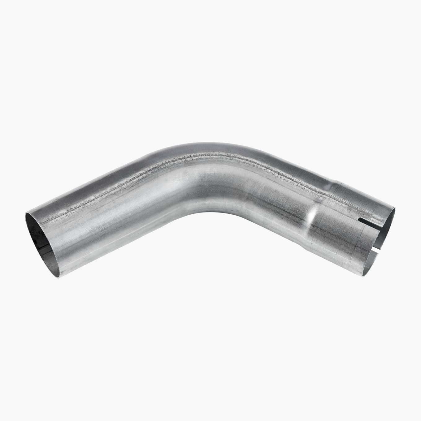

Jos rakentaa pyörän rungon tällaisia pakoputkia ja sen muhveja hyödyntäen, mikä on paras tapa hitsata muhvi sisempään putkeen kiinni? Kannattaisiko nuo railot sahata vielä syvemmiksi ja sahata toiset railot 90° alkuperäisistä ja hitsata nämä kaikki umpeen ja sisäputkeen kiinni? Vai olisiko parempi porata reikiä muhviin ja hitsata niistä kiinni?
Käsittääkseni ei kannata hitsata vain koko putken ympäri?

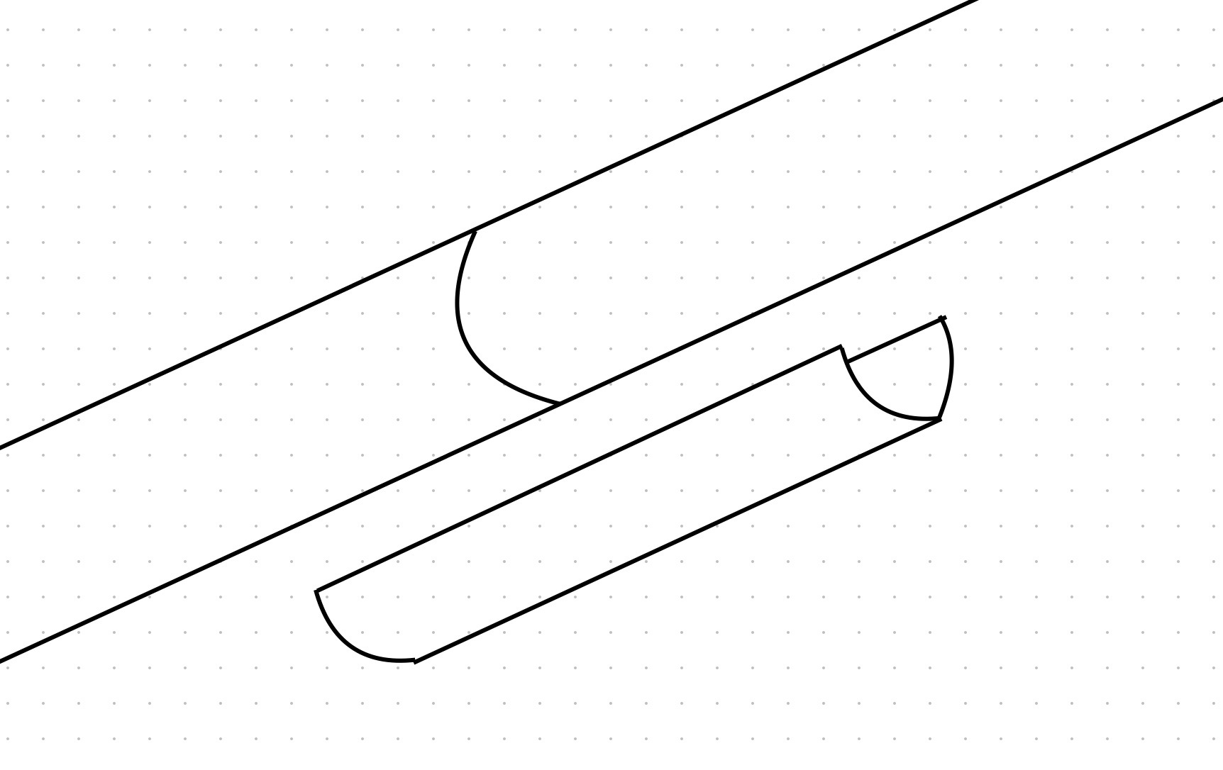

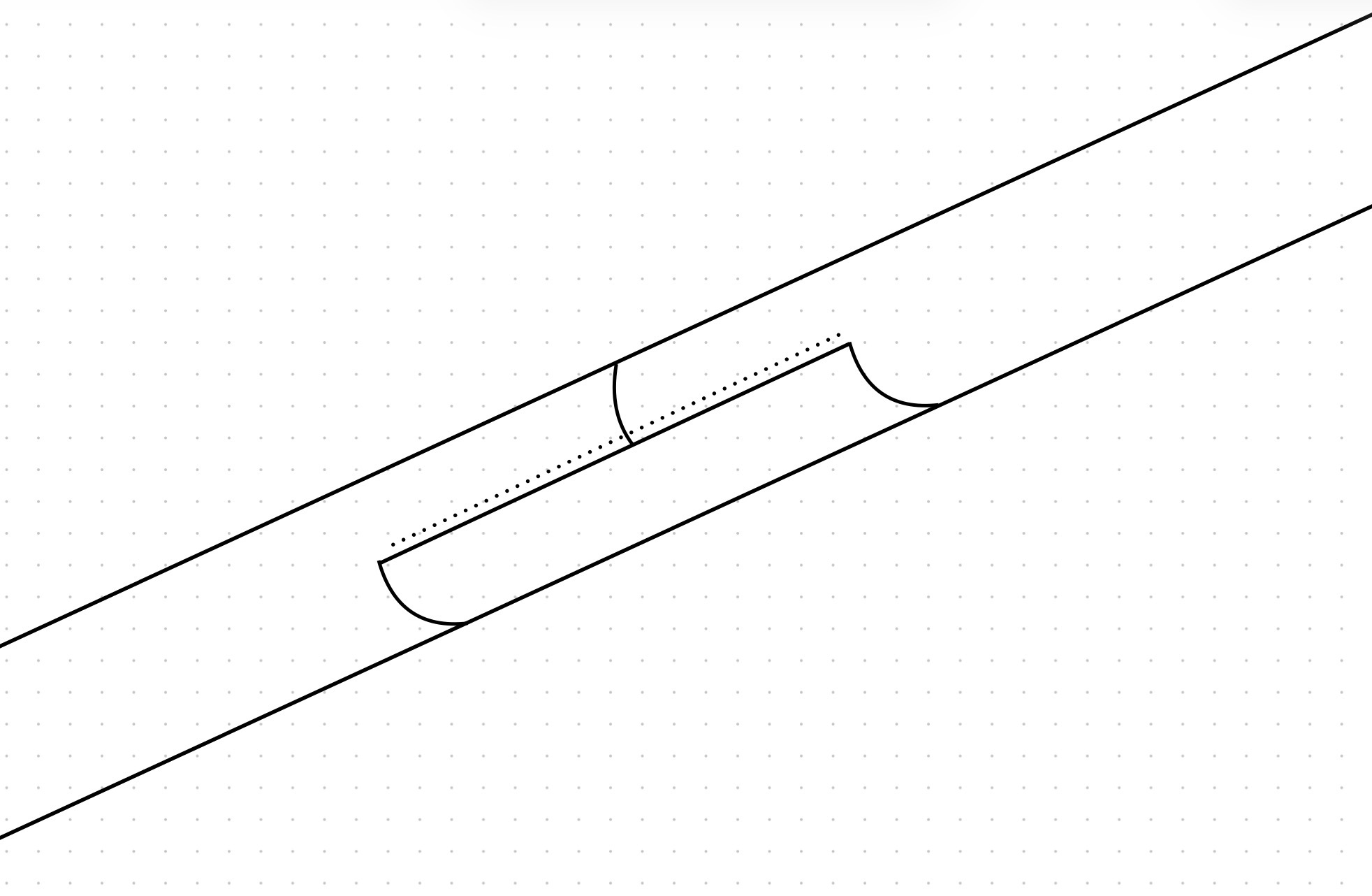

Kriittiset hitsisaumat tulisi varsinkin ohutseinäputkessa sijoitella neutraalisti veto- ja puristuspuolien suhteen.
Esimerkiksi pyöreän rungon liitos hitsataan ensin normaalisti ympärisaumalla ja sitten ala- eli vetopuolelle puolikas putki vahvikkeeksi, joka hitsataan vain vaakasaumalla. Tällöin liitoksen ohi menee ehjä rakenne.
Saiko tästä mitään tolkkua? Jori voi selostaa paremmin.
Viestit: 1244
Re: Pakoputkirunko ja muhvit
Ymmärsin kyllä Vilijamin kuvan. Tuollaista ylimääräistä levyä en toisaalta haluaisi laittaa, vaan juurikin hitsaamalla pitkittäisiä railoja muhvista sisäputkeen ajattelin saavuttavani samanlaisen liitoksen yli kulkevan ehjän rakenteen. Tai oikeastaan tuo Vilijamin kuvan mukainen ympäri kiertävä liitos puuttuisi kokonaan.

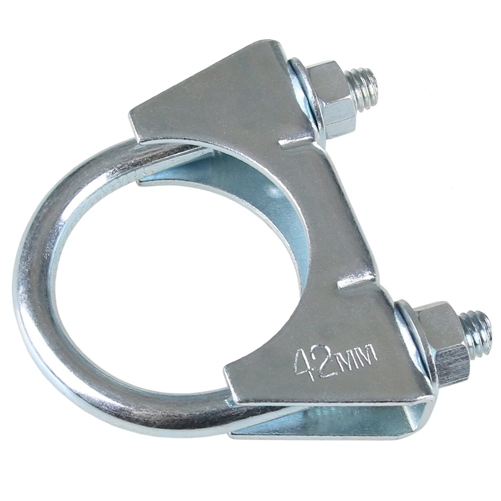

Miksi ei sitten kokeilisi klemmareilla kasata kaiken mitä pystyy :)
U:n muotoisella pakoputkiklemmarilla saa kai vahvemman liitoksen, kun paine on niin suuri klemmarin pienen kosketuspinta-alan alla että putki muuttaa pysyvästi muotoaan. Myös isommat pultit.

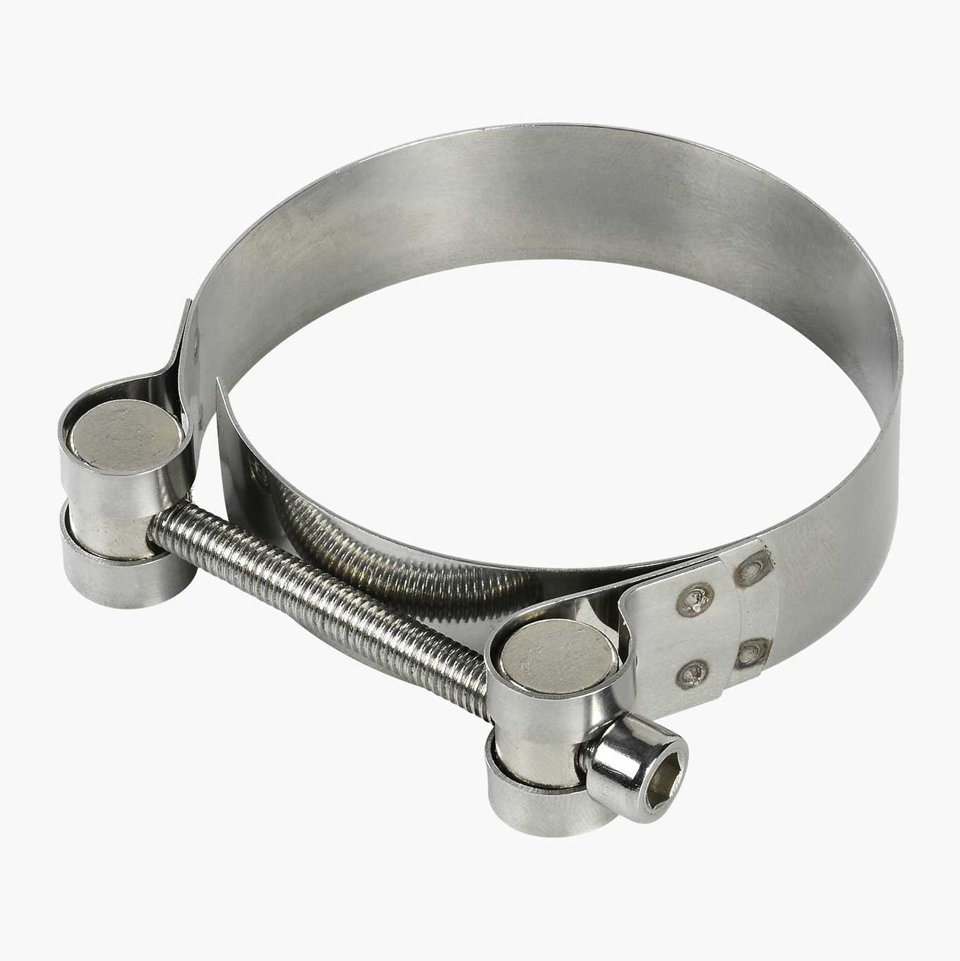

Mutta riittääkö tällainen letkuklemmarityyppinenkin? Tämäkin myydään nimellä pakoputkiklemmari.
Noista U-malleista on vähän ikäviä kokemuksia. Teräviä nurkkia joihin osua pyörän kaatuessa :roll:

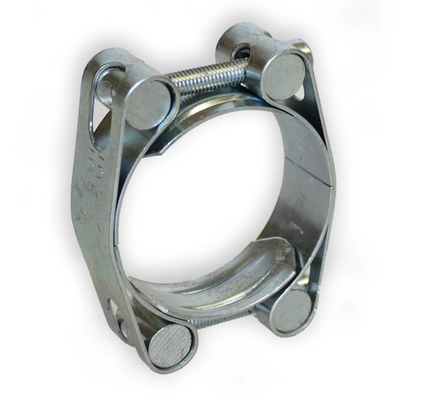

Nuo kerkot on kyllä uskomattomia kiristämään. Niitä on myös malleja joissa on useampi kiristyspultti.
Viestit: 1244
Härski kirjoitti: 09 Helmi 2026, 14:55

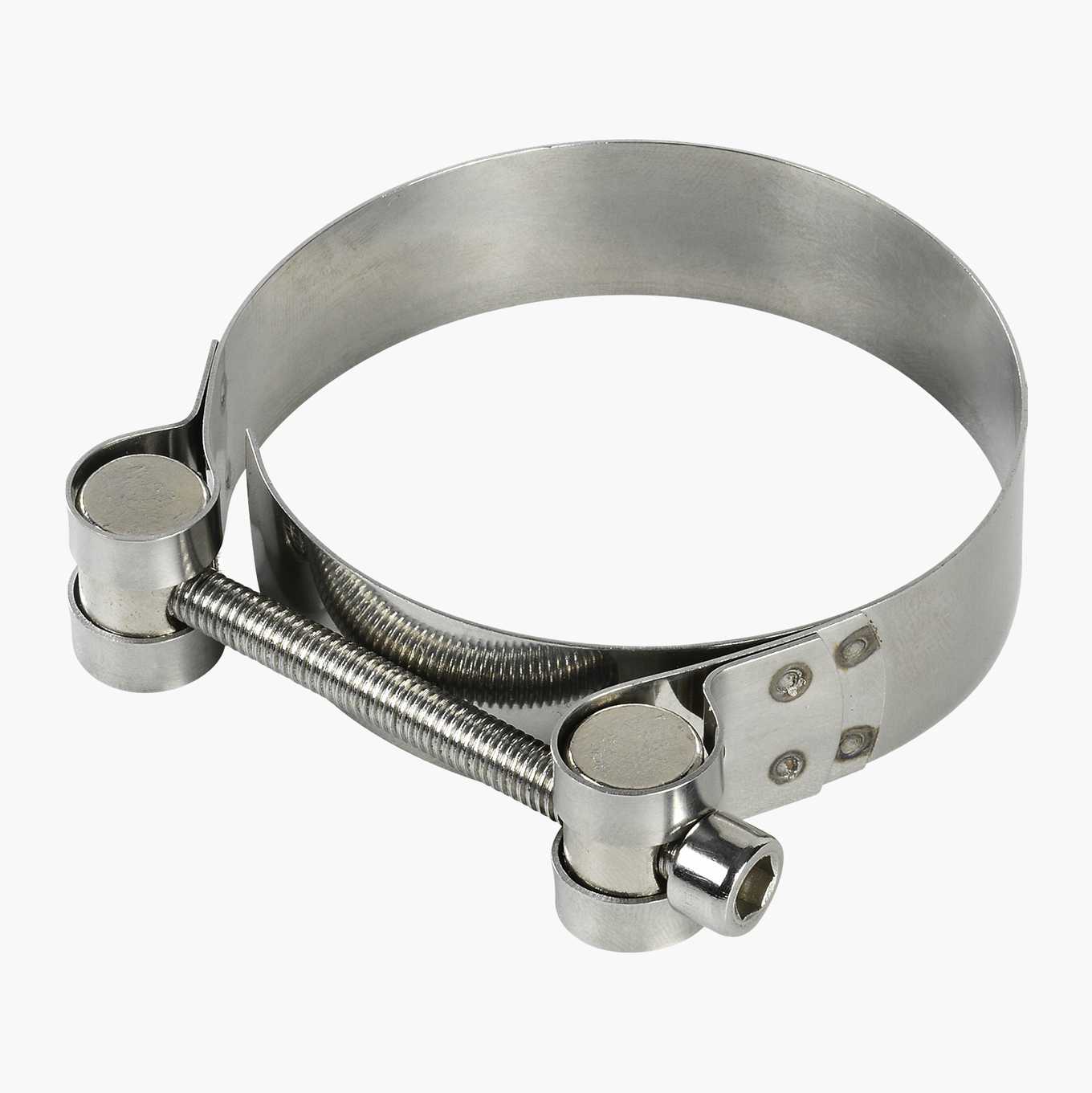

Tällainen:
Eiköhän siihen jo luota. Ainoa riski että kaupan pihalla pyöräparkissa käy joku vintiö löysäämässä pultteja ja runko leviää alle ajaessa :twisted:
Siinä voisi liima olla hyvä varalla. Pelkkä hyvä liimakin kai riittää. Onko jotain suosituksia? Vahvat laakerilukitteet voisi olla hyviä, mutta tulevatko kalliiksi kun muhveja tulee monta. Esim:
Viestit: 7897
Itse laittaisin pelkästään kaksipulttiset Kerkot. Tulee kaikkein paras ja säätö-/purkumahdollisuus säilyy.
