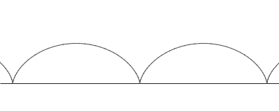

En tiedä, ymmärsinkö oikein, mutta eikös tuo ilma mieluummin kierrä eturenkaan sivukautta, jolloin ne turbulaattorit pitää olla renkaan kyljessä vähän ennen kuin paksuinta kohtaa, jotta rajakerros turbuloituu ja seuraa paremmin paksuimman kohdan jälkeen renkaan pintaa. Tuo ilman liike renkaan ympäri on melko monimutkainen, koska renkaan pinta, paitsi pyörii, myös etenee sykloidirataa. Turbulaattorit ajavat toisiaan takaa pyörän yläosassa kaksinkertaisella ajonopeudella ilmaan nähden, kääntyvät ilmaan nähden alaviistoon renkaan etureunan kohdalla, missä ne tuottavat ilmavirtaukseen pitkittäisiä tai vinoja pyörteitä ja alhaalla pyörän maata vasten olevassa osassa ilman suhteen pysähtyvät. Kyllä noista voi siis olla hyvinkin hyötyä, jos ovat oikein muotoiltuja ja rengas ja vanne ovat summittain oikean levyiset toisiinsa nähden. Renkaan ja vanteen pitää siis muodostaa yhdessä soikion muotoinen poikkileikkaus ilmavirtauksen suhteen. Renkaan yläosassa se on pitkä ovaali, etu- ja takareunassa vinon virtauksen takia lyhyempi ja alhaalla taas pitkä. Hyvin mielenkiintoinen ja monimutkainen on tuo ilman leikki renkaan ympärillä. :)

Ilman liike renkaan ympäri on helpompi käsittää, kun ajattelee ilman olemaan paikoillaan ja kiekon sivaltamaan tuota ilmaa liikkeellä, joka pyörii maakontaktipisteen ympäri ja samalla liikkuu eteen päin kyseistä sivalluskulmaa vastaavalla matkalla. Tuo sykloidimuoto on ilman suhteellisen liikkeen muoto kullakin kohdalla renkaan ympärillä, mutta nopeus vaihtelee. Edessä ja takana ilman liikenopeus renkaan suhteen on 45 asteen kulmassa ja nopeudeltaan pyörän liikenopeus. Yläkohdassa kaksinkertainen pyörän etenemisnopeuteen nähden ja alakohdassa vaakasuunnassa nolla, mutta ilma puristuu renkaan alta sivulle ja kohta takaisin alle.
Yläkohdassa ilma virtaa lähes vaakasuoraan renkaan pintaa pitkin ja rengas on tuon ilman suhteen poikkileikkaukseltaan hyvin pitkä ellipsi. Edessä ja takan liikesuunta on 45 astetta ja poikkileikkauksen profiili on noin puolitoistakertaiseksi venytetty kohtisuora leikkaus renkaan ja vanteen profiilista. Eli kuten edellisen viestin kuvassa, mutta venytettynä pituudeltaan 1,5-kertaiseksi. Alhaalla ilma liikkuu vain ylös ja alas ja koska se ei mahdu tien takia alas, puristuu se sivulle ja renkaan mentyä takaisin sivulta renkaan alle. Pullahtaa siis hetkeksi sivulle ja sitten takaisin.
Kun aikansa pyörittelee tuota renkaan liikettä ilmassa mielessään, alkaa hahmottaa, miten monimutkainen virtaustapaus tuo on ja miten hiton väärässä pyörimättömillä kiekoilla varustetut tuulitunnelimittaukset ja oppikirjakuvat ovat. :roll:
