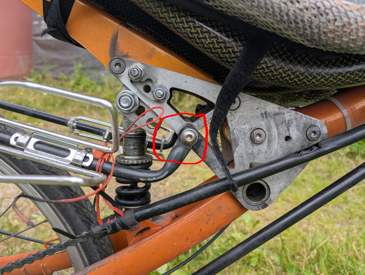

- Viestit: 14445
Re: Nazca Paseoon 26" eturengas?
Vaatisiko tuo tarakan kiinnityksen vaihto muuta kuin noiden ruuvien vaihdon keskenään. ![]()
jori kirjoitti: 23 Heinä 2025, 10:20Vaatisiko tuo tarakan kiinnityksen vaihto muuta kuin noiden ruuvien vaihdon keskenään.
No vaatisi se muutoksia tohon tarakan rakenteeseen että se kiinnikkeen tuonne saisi. Ja se ylempi on ihan pyörän runkoa kasassa pitävä ruuvi ![]()
Nostin perää yhdellä pykälällä, pyörä on ajokelpoinen senkin jälkeen. Mahdollisesti joka parempikin ajaa, koska aikoinaan perää on etupään 20->26 konversiossa nostettu juuri sen verran että jättö on siedettävä. Nyt ketjuputken ja tarakan kiinnikkeen välissä on 'noin 1.5 cm' väliä täydellä kuormalla (vaimon silmämääräinen arvio). Tietysti tuossa samalla kammet laskevat alaspäin ja ilmanvastus kasvaa, mutta toki ilmanvastuksen optimointia toiseen suuntaan on kuljettajan muuttuminen enemmän hylkeen muotoiseksi. Ja eipä nyt taida enää ilmanvastus ja huippunopeus olla oleellisimpien kriteerien joukossa. Kevään ekat pyöräilyt saattavat mennä ehkä nyt helpommin.
Kokeilin ketjuputkesta vaihteen vaihtoa pienelta rattaalta ylöspäin. Onnistuuhan tuo, tosin ketju ei meinaa hyvällään tarttua sille keskimmäiselle ovaalille vaan uloimmalle pyöreälle, jossa on rampit. Eli pitäis varmaan ovaaliinkin viilata rampit että vaihto onnistuu. Taitaa tuo yhden pienemmän hammasrattaan teko olla se pienin riesa ongelman ratkaisuun.
