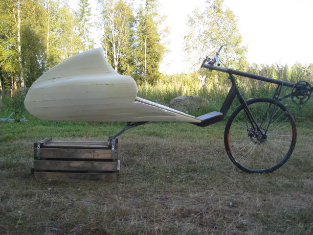

Negatiivissävytteinen palaute taitaa aikahyvin potkia eteenpäin. lähti mopo käsistä, enkä enää tiedä mitä tuleman pitää/ mitä olen tekemässä! Paljoo ei taas kerenny touhuumaan, mut melko varmaan kerkesin paljon tekemään päänvaivaa huomiseksi. Aika intuitiivisesti tuli räiskittyä toi toinen kylki ja on helppo arvata kuinka helppoa on saada toinen kylki syntymään samanlaiseksi. Mitäpä sillä toisaalta on väliäkään..
Tää on sit Jukan vika!

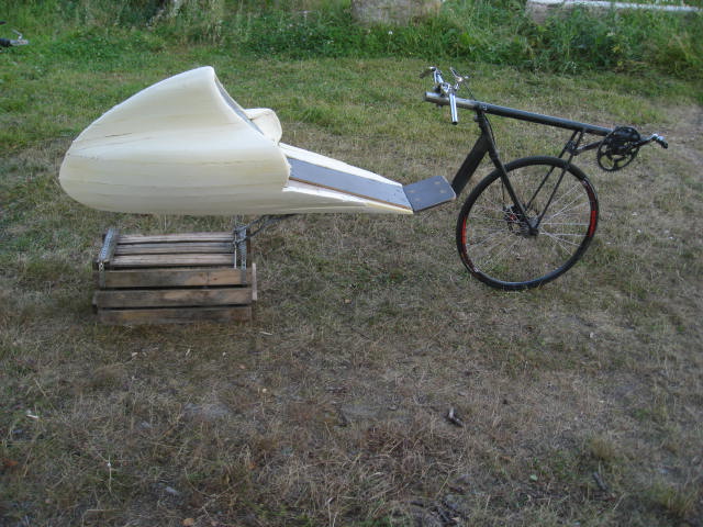

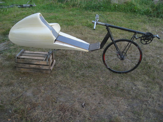

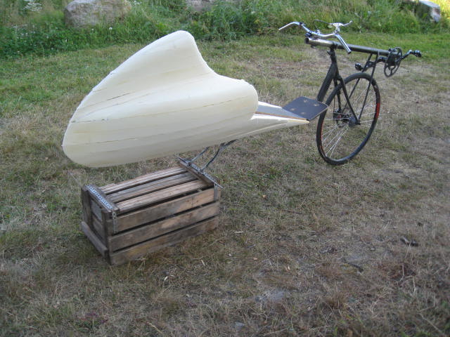

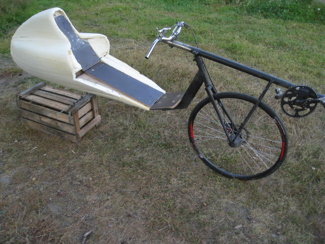

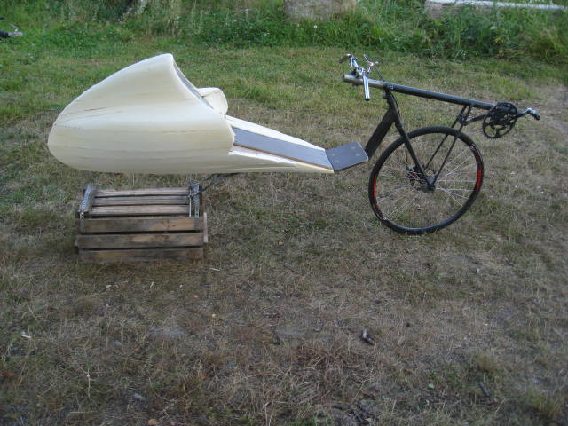

Eipähän ole taas paljoa kerenny värkkäilee, hieman kuitenkin.
Ajatuksena ollu kiinnittää kate penkin ala-/takapuolelle, niin että katteen saa tarvittaessa nopeasti iri/kiinni ilman suurempia modailuja pyörään(esim aerovertailut).
Kaunis haave ollu et sais tehtyy ton muodon kahdella muotin puolikkaalla, jossa jakoviiva kulkee "pikin harjaa". Muodossa on(tai tulee olemaan) muotista irroittamista ajatellen n. negaatiivista päästöä pään, olkapäiden ja kainaloiden alueilla, joten hieman hirvittää kuinka mahtaa irroitus onnistua. Sotasuunnitelmana ollu aloitta irrottaminen peräpiikistä ja vetää, vielä kovettumisvaiheessa oleva, kappale ulos takaviistoon hieman väkivaltaa käyttämällä. Onko raadilla kokemusta muottihommista, et kuinka toivoton yritys on kyseesä?
Aika vaikea saada hiottua tarkasti muotoonsa koska saumakohdat on urtsia kovempia ja jäävät näin olle hieman koholle hionnassa, Taidan ennen muotin tekoa vetää varvin kuitua niskaan, niin saa kovan pinnan jota hipistellä.
Ps. Tällä työmaalla ei taiteliat eikä millivillet heilu, joten kauneutta ja symmetriaa saa halutessaan kattella vaika auringonlaskusta! :mrgreen:
Re: Härski hyppää korkealle
Tee kipsistä loppu muoto . Sitä on helpo hioa.
Viestit: 2058
..Ainii. Kuinka suuria koloja uskaltaa jättää tohon uretaaniplugiin ennen sen pinnoittamista kuidulla? Sellasia kynän mentäviä reikiä ja 4mm leveitä uria taitaa vielä löytyä, mut mutu fiileksellä voisin kuvitella ettei katkokuitumatto enää niistä putoa...
Nalle: olen kans harkinnu jotain Gyprok kittiä tms, mut toi on tosiaan melko joustava toi muotti, joten epäilisin kipsin halkeavan ja rapisevan irti muotin taipullessa sen alla. eikä kostea muotti muutenkaan oikein vakuuta, kun lasikuituhommat muutenkin neuvotaan tekemään kuivalla kelillä. Tiä häntä. Ei tohon tosiaan enää "muotoa" ole tarkoitus rakentaa kitillä. Glommot yms pikkuheitot veks vaan.
Hyvältä näyttää!
Ei oo muottihommista kokemusta, mutta se vähän mitä kuituhommista on niin epäilen tuon kovettumisvaiheessa olevan kappaleen käsittelyä. Ei kuivu tasaisesti, reunasta kun vetää niin muoto muuttuu yms. Mutta kokeilemallahan se selviää.
Taaskaan ei kokemusta muotista, mutta se kangas pehmenee melkoisesti kun kastellaan hartsilla.
Kuivana nousee auton lokasuojankaaren sisäpokkauksesta, ei liimaannu vaikka peltiin on sivelty hartsia. Mutta kun painelee kangasta hartsitöpöttimella samalla hartsia lisäten niin pehmenee ja asettuu nätisti paikoilleen ;)
