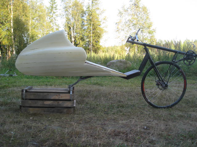

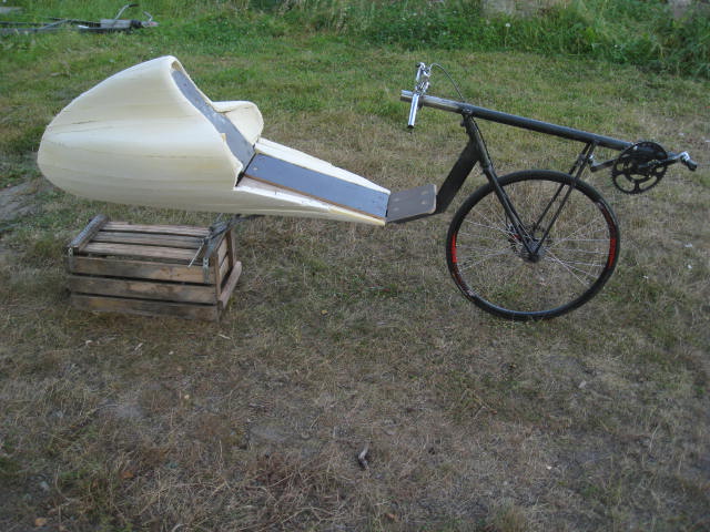

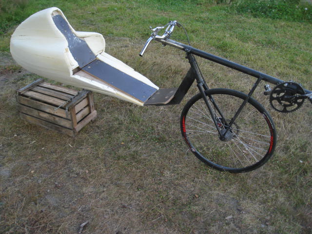

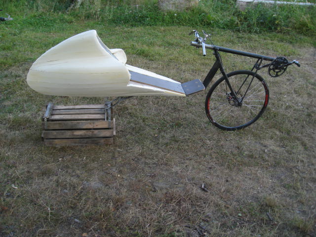

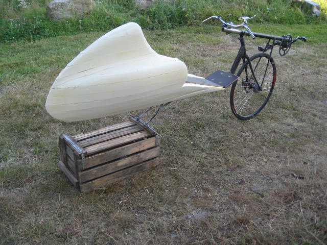

Eipähän ole taas paljoa kerenny värkkäilee, hieman kuitenkin.
Ajatuksena ollu kiinnittää kate penkin ala-/takapuolelle, niin että katteen saa tarvittaessa nopeasti iri/kiinni ilman suurempia modailuja pyörään(esim aerovertailut).
Kaunis haave ollu et sais tehtyy ton muodon kahdella muotin puolikkaalla, jossa jakoviiva kulkee "pikin harjaa". Muodossa on(tai tulee olemaan) muotista irroittamista ajatellen n. negaatiivista päästöä pään, olkapäiden ja kainaloiden alueilla, joten hieman hirvittää kuinka mahtaa irroitus onnistua. Sotasuunnitelmana ollu aloitta irrottaminen peräpiikistä ja vetää, vielä kovettumisvaiheessa oleva, kappale ulos takaviistoon hieman väkivaltaa käyttämällä. Onko raadilla kokemusta muottihommista, et kuinka toivoton yritys on kyseesä?
- IMG_2400.jpg (76.59 KiB) Katsottu 9416 kertaa
- IMG_2401.jpg (75.96 KiB) Katsottu 9416 kertaa
- IMG_2402.jpg (74.83 KiB) Katsottu 9416 kertaa
- IMG_2403.jpg (79.02 KiB) Katsottu 9416 kertaa
- IMG_2404.jpg (74.68 KiB) Katsottu 9416 kertaa
Aika vaikea saada hiottua tarkasti muotoonsa koska saumakohdat on urtsia kovempia ja jäävät näin olle hieman koholle hionnassa, Taidan ennen muotin tekoa vetää varvin kuitua niskaan, niin saa kovan pinnan jota hipistellä.
