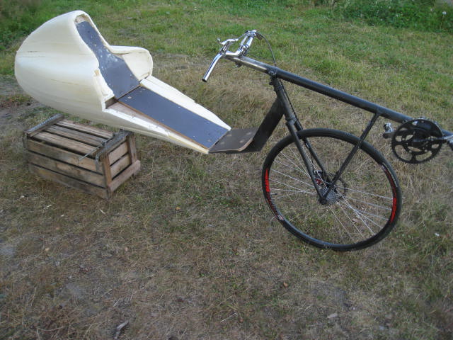

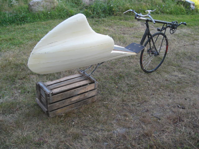

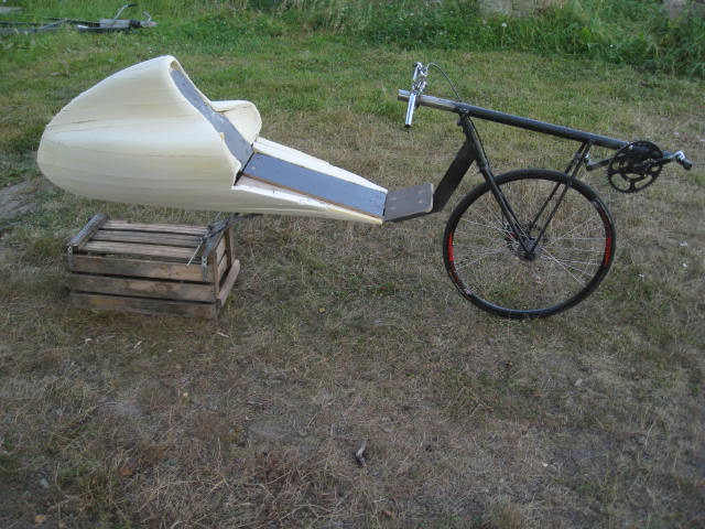

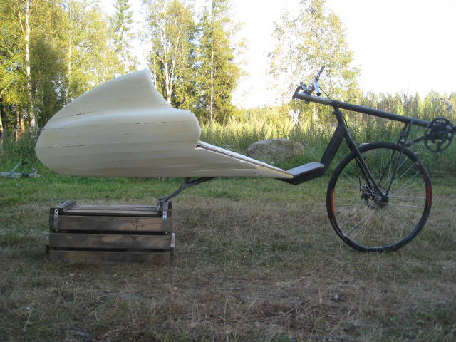

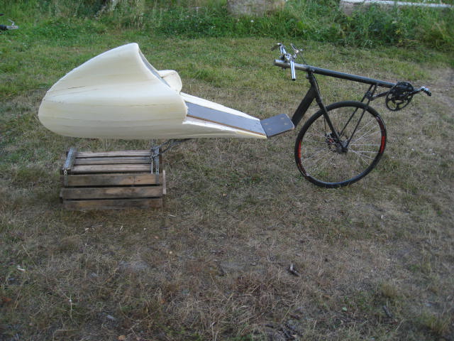

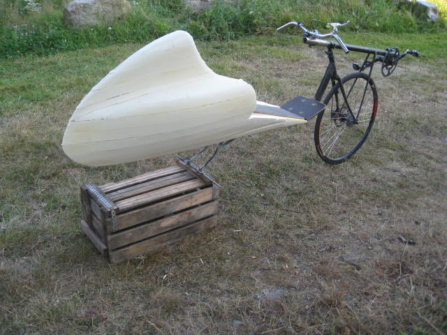

Eipähän ole taas paljoa kerenny värkkäilee, hieman kuitenkin.
Ajatuksena ollu kiinnittää kate penkin ala-/takapuolelle, niin että katteen saa tarvittaessa nopeasti iri/kiinni ilman suurempia modailuja pyörään(esim aerovertailut).
Kaunis haave ollu et sais tehtyy ton muodon kahdella muotin puolikkaalla, jossa jakoviiva kulkee "pikin harjaa". Muodossa on(tai tulee olemaan) muotista irroittamista ajatellen n. negaatiivista päästöä pään, olkapäiden ja kainaloiden alueilla, joten hieman hirvittää kuinka mahtaa irroitus onnistua. Sotasuunnitelmana ollu aloitta irrottaminen peräpiikistä ja vetää, vielä kovettumisvaiheessa oleva, kappale ulos takaviistoon hieman väkivaltaa käyttämällä. Onko raadilla kokemusta muottihommista, et kuinka toivoton yritys on kyseesä?
Aika vaikea saada hiottua tarkasti muotoonsa koska saumakohdat on urtsia kovempia ja jäävät näin olle hieman koholle hionnassa, Taidan ennen muotin tekoa vetää varvin kuitua niskaan, niin saa kovan pinnan jota hipistellä.
Ps. Tällä työmaalla ei taiteliat eikä millivillet heilu, joten kauneutta ja symmetriaa saa halutessaan kattella vaika auringonlaskusta! :mrgreen:
Re: Härski hyppää korkealle
Tee kipsistä loppu muoto . Sitä on helpo hioa.

..Ainii. Kuinka suuria koloja uskaltaa jättää tohon uretaaniplugiin ennen sen pinnoittamista kuidulla? Sellasia kynän mentäviä reikiä ja 4mm leveitä uria taitaa vielä löytyä, mut mutu fiileksellä voisin kuvitella ettei katkokuitumatto enää niistä putoa...
Nalle: olen kans harkinnu jotain Gyprok kittiä tms, mut toi on tosiaan melko joustava toi muotti, joten epäilisin kipsin halkeavan ja rapisevan irti muotin taipullessa sen alla. eikä kostea muotti muutenkaan oikein vakuuta, kun lasikuituhommat muutenkin neuvotaan tekemään kuivalla kelillä. Tiä häntä. Ei tohon tosiaan enää "muotoa" ole tarkoitus rakentaa kitillä. Glommot yms pikkuheitot veks vaan.

Hyvältä näyttää!
Ei oo muottihommista kokemusta, mutta se vähän mitä kuituhommista on niin epäilen tuon kovettumisvaiheessa olevan kappaleen käsittelyä. Ei kuivu tasaisesti, reunasta kun vetää niin muoto muuttuu yms. Mutta kokeilemallahan se selviää.
Taaskaan ei kokemusta muotista, mutta se kangas pehmenee melkoisesti kun kastellaan hartsilla.
Kuivana nousee auton lokasuojankaaren sisäpokkauksesta, ei liimaannu vaikka peltiin on sivelty hartsia. Mutta kun painelee kangasta hartsitöpöttimella samalla hartsia lisäten niin pehmenee ja asettuu nätisti paikoilleen ;)

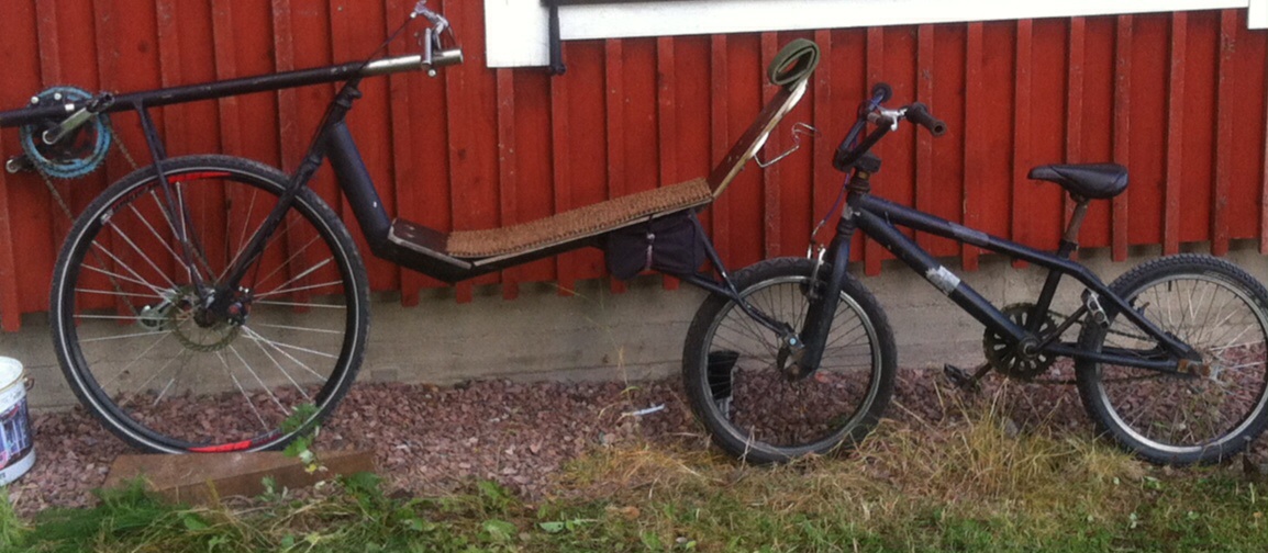

Aina aika-ajoin esiintyy tarvetta päästä kahden leikki-ikäisen lapsen kans vähän leikkikenttää pidemmille pyörälenkeille.
Toistaiseks pyöräilyt lasten kans on hoidettu istuttamalla pienin perävaunuun ja isompi polkenu omillaan. Itsekäs iskä kun aina ajattelee vain omaa nap..kaljamahaansa ja näinollen haluaisi ajaa pidempiä matkoja kuin lapsi jaksaa polkea..
Hiljalleen tullu tuumittua asiaa ja päätyny et peräpyörä lienee jouhein keino taittaa lasten kans pitkää matkaa. Mutta muksuja kun on kaks, niin silloin tarttis tehä tandem peräpyörä, mikä taas kasvattaa yhdistelmän pituuden melkoiseksi. Lisäksi mietitytää niin suuren painon hinaaminen yhden pyörän varassa, joka vaatinee melkoisia tasapainottavia voimia pysyäkseen pystyssä. Mahtaakohan mokoma viritys olla jo mahdottomuus, kun ei sellaisia näyttäis liiemmin olevan?=\ tottakai olis mahdollista tehdä yksi pyörä millä kaikki polkee, mutta kun haluttais hyödyntää jo olemassa olevaa kalustoa..
Tällä hetkellä on niin paljon kaikkee muuta, et ei kerkee mitään isompaa rakentelee, mut päivällä kerettiin pojan kans tekemään pihatiellä pieni demo siitä kuinka mbb- käyttäytyy "peräpyörän" kans. Ja kyllä sillä vaan lopulta pytyssä pysyttiin, vaikka ensipolkaisut aika toivottomiltatuntui!
