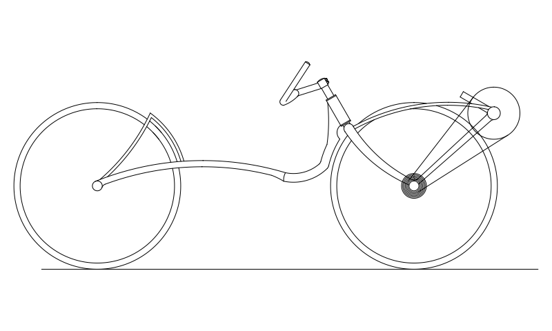

Tällanen se siis mun mielestä olla pitäisi, että olisi hyvä, kaunis ja nopea :
Splitterin kanssa kaksin verroin nopeampi tietysti:
Aika lähellä taitaa geometrialtaan olla Marzien nojakkia, paitsi keulan yhdysputken rakenne erilainen. Piirtäessäni ajatus oli, että romupyöristä otetaan sellaisenaan käyttöön chain-stay ja keskiö -kokonaisuus ja varmaankin emäputki. Muut valmistetaan metallisella käsityötaidolla priimana.

Härski kirjoitti:Jos uhraa hetken ajatukselle, että mitä kaikkea muuta kuin ainoastaan eläputkea täytyy myös madaltaa, että saadaan edes jotain aerohyötyä ja mitä muutokset puolestaan tekee pyörän geometrialle ja mitä ne puolestaan vaikuttaa pyörän yleiseen käytettävyyteen, voi selittää sitä miksi vendetta on sellainen, kuin se on..
Cruzbiken historia kertoo sen konstruktion lähteneen normaalista ohjausgeometriasta (tavallisen maastopyörän takapää), jonka etupuolelle kyhättiin poljettava keula ja ukko istutettiin versio versiolta yhä makaavampaan asentoon. Ensimmäiset olivat naurettavan pystyjä.

Kouign Amman oli lähinnä mielessä - tuossa joku suunnitelma siitä - mikä sitten on iso jättö
Tuota tehdessä, ei oo polkupyörän osista käytetty ku välttämättömät ![]()

vph kirjoitti:Tällanen se siis mun mielestä olla pitäisi, että olisi hyvä, kaunis ja nopea :
Sulla on tommoinen pranskalainen kaarevien ohuiden putkien kausi menossa ![]()

Re: Mbb- pyörien keularakenteet
Mistä luulet alkuperäisen geometrian olevan kotoisin. Tottakai on rakennettu ensin raudasta ja pyöränosista koeajomalli. Suunnittelu on kulttuuria, eikä siinä noin vain mennä muuttelemaan periaatteita, joilla on saatu aikaan kohtuullinen toiminta. Muutokset ovat hitaita. Tuossa on 62 mm offsetti, joka on vain vähän enemmän kuin pystypyörän etuhaarukassa. Normaalin haarukan 30 mm offsetillä tuon jättö olisi ollut 149 mm. Hitaasti oikeaan suuntaan, mutta vain hitaasti. Huvittavaa, että toisaalla sitten tehdään pythoneita, joiden jättö on näitä 300-400 mm pienempi ja samalla tavalla saivarrellaan millien muutoksista. ![]()
