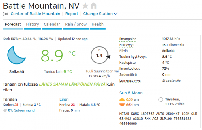

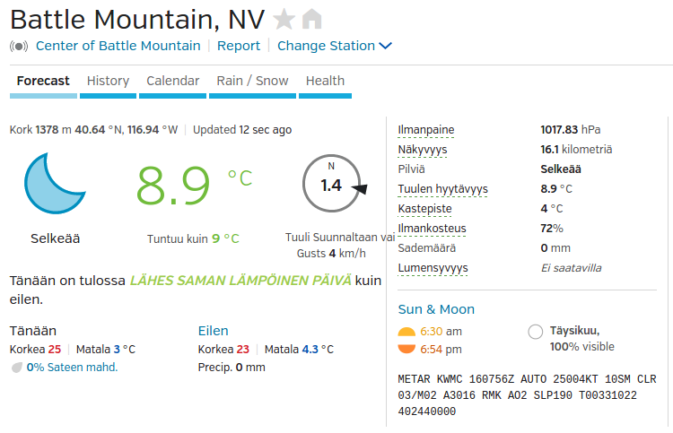

Battle Mountain on 1,38 km korkeudessa merenpinnasta ja tuo ajopaikka vielä hieman korkeammalla. Se tarkoittaa ilmanpaineeseen noin 15% helpotusta merenrantapaikkaan verrattuna. Tuo paine-ero vaikuttaa suoraan ilman tiheyteen ja ilmanvastukseen.
Sekin seikka kannattaa huomioida, että kauniilla ilmalla aamupäivän kylmyydessä ilman tiheys on vähintään tuon saman verran kuin "huonolla" kelillä. Oikeastaan tuollainen ennätys kannattaisi käydä ajamassa mahdollisimman matalan ilmanpaineen olosuhteissa. Parhaimmillaan tällä konstilla olisi mahdollista ajaa tyynessä säässä trooppisen myrskyn silmän ilmanpaineessa vielä toisen mokoman (15%) pienemmän ilmanvastuksen olosuhteissa.
Wikipedia kirjoitti:
Normaali ilmanpaine maan pinnalla on noin 1013,25 hPa, mikä vastaa 760 mmHg. Maapallon korkeimmat ilmanpaineet on mitattu Siperiassa, jossa se on ollut suurimmillaan 1083 hPa. Alimmat ilmanpaineet merenpinnan tasolla liittyvät trooppisiin hirmumyrskyihin, joiden aikana ilmanpaine on alimmillaan ollut 870 hPa.
Ilmanpaine laskee noustaessa korkeammalle merenpinnan tasolta. Maanpinnan läheisissä ilmakerroksissa 8 metrin nousu korkeussuunnassa merkitsee noin 1 hPa (1 mbar) vähennystä ilmanpaineessa.
Parhaimmillaan siis tuosta korkeudesta ja matalapaineesta saavutettu 30% ilmanvastuksen pieneneminen parantaa tulosta kuutiojuuri 1,3-kertaiseksi, eli reilun 9%. Pelkkä nousu merenpinnan korkeudest Battle Mountainille parantaa tulosta 4,8%.
