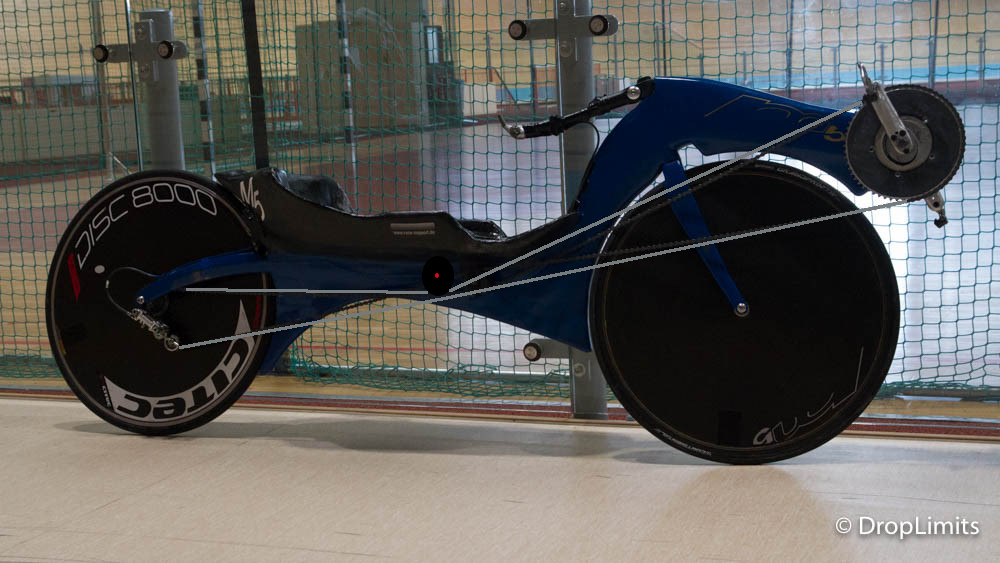

Eikö splitter platen laskemisessa alemmas olisi hyötyä myös ja mahdollisesti sen keskellä olevasta aukosta yläosan pudotus. On aika pitkä matka etuosasta takaosaan paikoin ja ei ehkä splittaa ilmavirtaa optimaalisesti. Lisämassa tuskin vaikuttaa havaittavasti vs aeroedut.

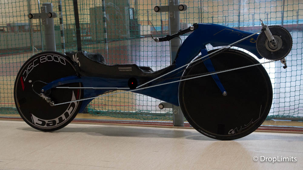

Tässä kone ilman kuskia.
Miks tossa eturenkaan ja rungon välissä on noin paljon tilaa?
Viestit: 14444
Re: Tunnin aika-ajon ME
Tällä tavalla taittopyörä voi olla suurempi, taaempana ja molemmat ketjut samassa linjassa toistensa peesissä.
