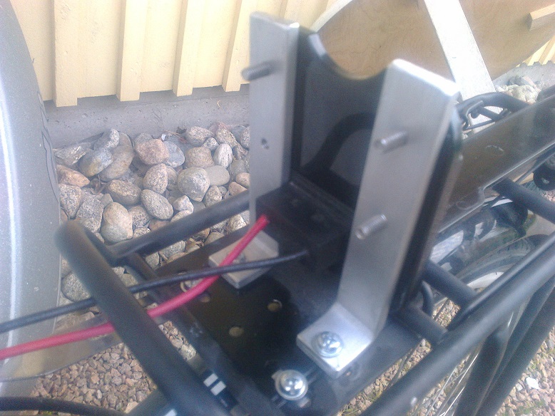

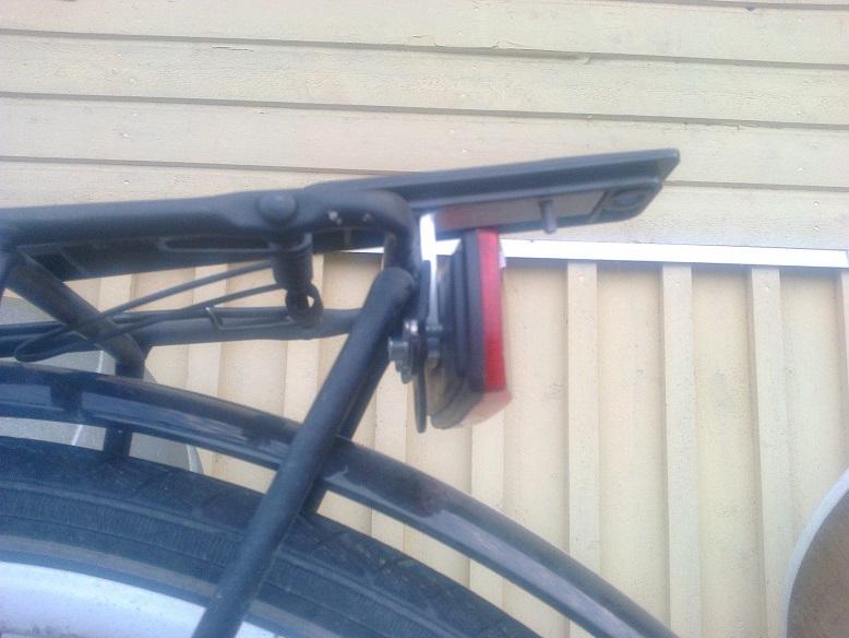

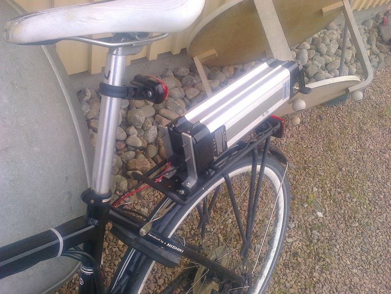

Tänään tein VIHDOIN kunnon telineen akulle, ärsytti kolina ja kerran kun keulin tällä niin akku tipahti ja johdot poikki :roll:
Toi musta muoviluiska tuli akun mukana. Siihen akku lukittuu avaimella, nyt ei voi akkua vaan ottaa kuka vaan mukaansa (niin helposti)
Pieni mutta tärkeä juttu on se, että akun liitin on jossain kiinni. Helpottaa akun kiinnittämistä ja poistoa. Tähän viritykseen se tuli vahingossa kun nuo alumiinilatat pitää sen paikallaan. On se kumma kun ei kahteen kuukauteen ruuvaa pyöriä, niin yhtäkkiä kaikki onnistuu vaikka ei edes yritä tehdä hyvää :mrgreen:
Keskiössä oli klappia kun moottorin kiinnitys oli päässyt löystymään. Ei auttanut kiristys enää siihen vaan piti tehdä 2mm naulauslevystä kiila keskiön ja runkoputken väliin. Karu viritys mutta toimii sehän on se pääasia, eikö :lol:
Puhelin tarkentaa kaikkiin niihin paikkoihin mitä ei kuvata .. :D
