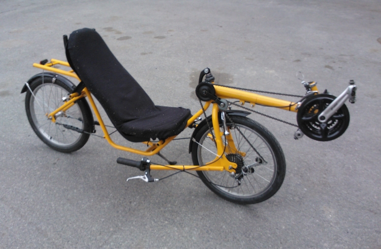

Ehkä olisi onnistunut suoraan ajo, mutta ennen sitä pitää päästä vauhtiin. Liikkeelle lähtö oli vaikeaa, kun pyörä käyttäytyi aivan oudosti. Ehkä olisi pitänyt vain yrittää uudestaan, ja olisin oppinut myös liikkeellelähdön. Olen jotenkin aika malttamaton harjoittelun suhteen niin kuin MBB SH20:n suhteenkin oli.
20012013 SH20.jpg (83.37 KiB) Katsottu 4652 kertaa
Muutin sen normaaliksi etuvetoiseksi.
Kyllä tavallinen delta-tyypin trike on aivan eri asia. Sehän pysyy pystyssä niin liikkeelle lähdettäessä että vauhdissa.

Pikkusen eristystä tapahtunut . Nyt on istuin saanut kiinikkeensä ja taka boxia jo sovitellaan . Runkoa joutu jatkaan 170mm , kun en halunut istuun ylös. Nyt penki noin 470mm maasta . Tiistaita odotellessa että pääsee hitsaan ja sorvaan .

Tänään sit aloitin tekeen pyörään toista eturatas . Löyty sopiva ohjuriratas 28H , pääseepä lenkillä sit noita mäkiä ylös . :oops:
Huomista tässä odottaa että pääsee hitsaan osia runkoon . Sekä että kohta on eressä kojeajo. Siittä sit myöhemmin kuvia Faseen . :mrgreen: :mrgreen:
Viestit: 4943
Re: STERN MBB rata ??
Tähän ollaan tultu . Nyt vain kojeajoa ja viimestelyä . Uusien kehitelmien kimpuun .
