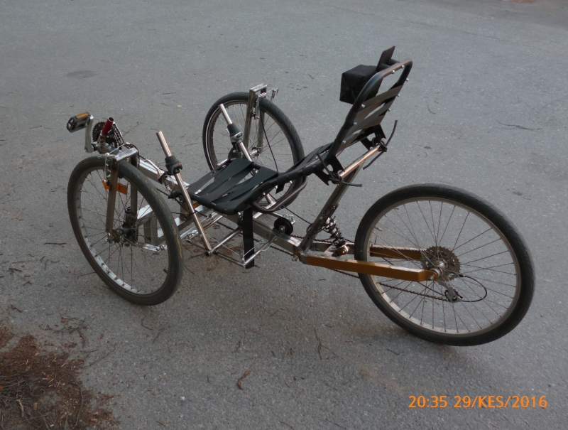

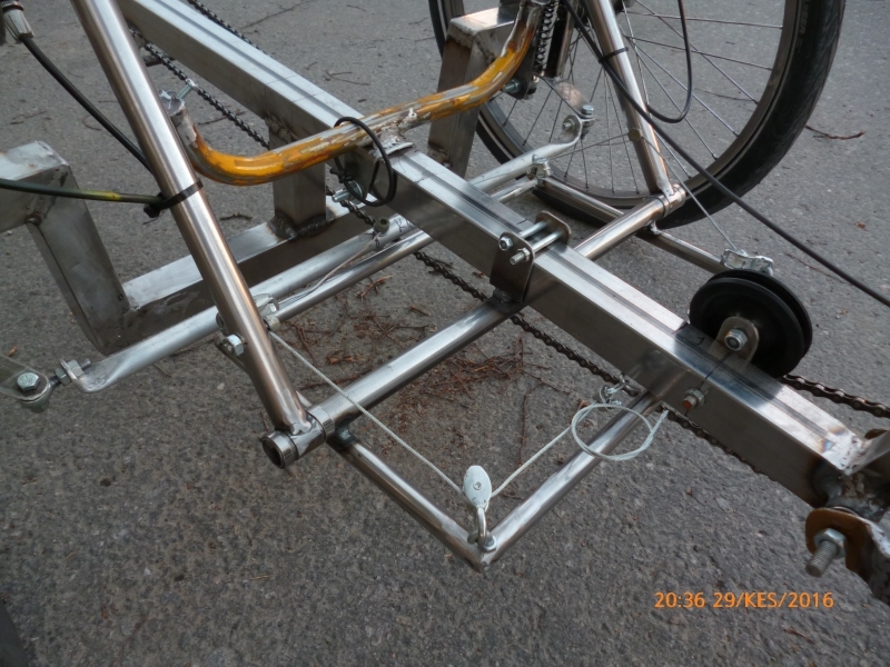

SH29:n etenemistä on hidastanut intoutuminen tuplatandem SH30:n kehittelemiseen. Sen suunnitelmat ovat nyt paperilla 1/5 koossa, runkomateriaalit on hankittu ja odottavat syksyä ja kansalaisopiston alkua.
SH29:n eteenpäinvieminen on nyt sitten jatkunut, ja hitsautin paikallisella, mainiolla Erkki Könösen autokorjaamolla, rungon alle ohjausvaijerikehikon. Ensimmäisen koeajon tein tuossa illalla. Ohjaus oli tuolla mitoituksella kovin hidas. Ohjausvaijerin kiintopisteitä ohjaussauvoissa täytyy nostaa ylemmäksi ja lisätä vaijeriin sopivanjäykkä kierrejousi.

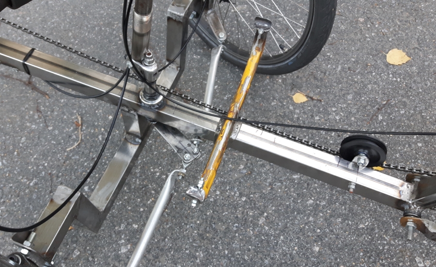

Ei oikein tyydyttänyt vaijeriohjaus. Vaikka nostin vaijerin kiinnityspisteitä ohjaussauvoissa ylemmäksi ei ohjaus tuntunut vakuuttavalta.
Kokeilen äärimmäisen yksinkertaista alaohjausta. Ohjaustangolla siirretään suoraan siinä kiinteästi olevalla vivulla raidetankoa. Vivun päässä on hahlo, jossa raidetankoon kiinnitetty tappi liukuu, kun raidetangon etäisyys ohjausakselista muuttuu. En ole vielä koeajanut systeemiä, kun täytyy huomenna käydä hitsauttamassa vipu tukevasti ohjausakseliin Könösellä.

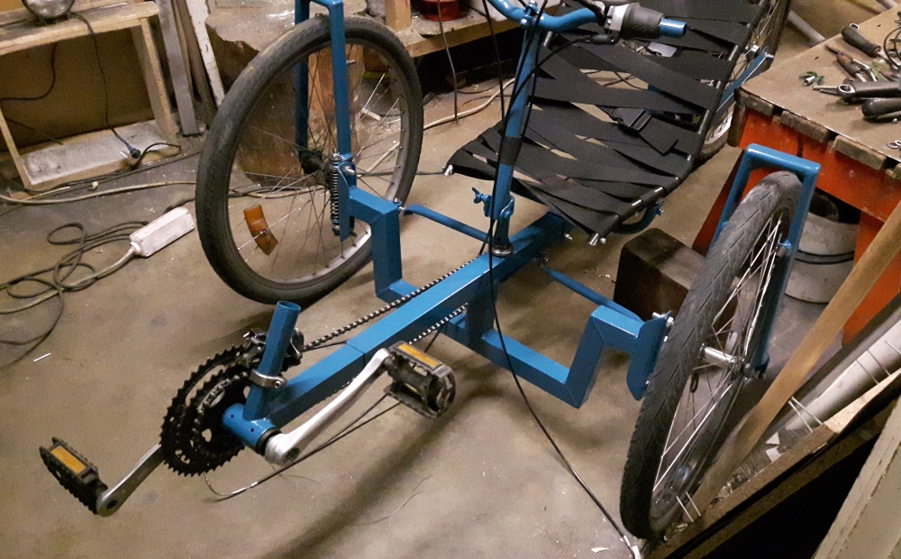

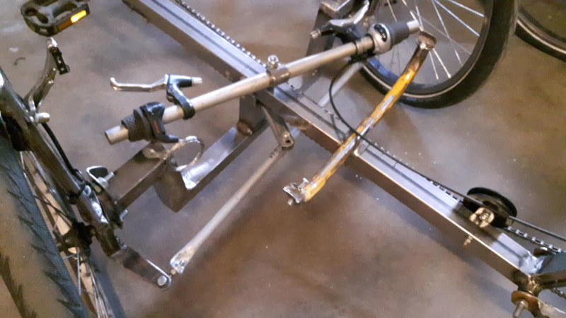

Kun kaksi aiempaa variaatiota ei oikein pelittänyt, tein kolmannen, joka muistuttaa oravaohjausta. Kahden ensimmäisen suurin ongelma oli, että sivuille jäi liian vähän tilaa käsille vaihteille ja jarruille. Aikomushan on laittaa lentokonevanerinen korikin kaiken päälle.

Homma tuntuu nyt muutaman koeajon jälkeen toimivan, joten puran osat erilleen ja vien ne polttomaalaamoon. :mrgreen:

Polttomaalaamossa menikin aikaa, kun siellä sattui olemaan kovasti kiireitä (=tekevät hyvää työtä ja sen takia saavat paljon tilauksia). Sain kuitenkin tässä muutama päivä sitten SH29:n osat maalattuina kotiin, ja kasasin sen kokoon tänään. Olen yllättävän tyytyväinen valitsemaani väriin Azur siniseen.

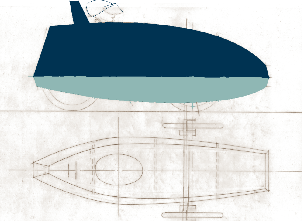

SH29:nhän on tarkoitus kattaa lentokonevaneerilla velomobiiliksi ja maalata sen yläosa tällä sävyllä (Azur sininen). Eivät vaan vaan sävyt nyt oikein synkkaa tuon sivukuvan kanssa, ja tuli tuo yksi kuva jostain syystä väkiselleen kahteen kertaan niinkuin joskus ennenkin on tullut. Systeemissä on joku vika. :roll:
