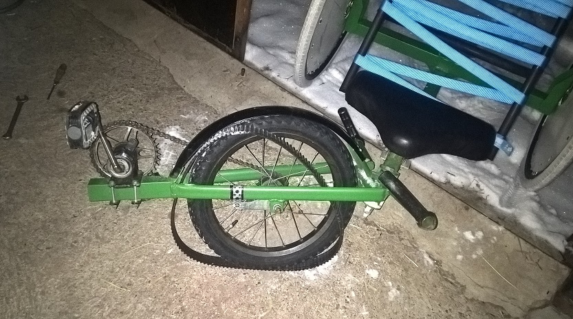

Pääsin kokeilemaan hihnarengasta! Hiacen jakohihna sopi perfecto 47-305 renkaan päälle. Jakohihnat on yllättävän lyhyitä, mahtaako löytyä mistään niin pitkää että riittäisi 406 -kiekolle? Hihna meni helposti paikalleen tyhjän renkaan päälle ja kumi asettui sen alle tasaisesti. Kermit- triken kuski ei ollut hollilla joten suoritin vaativan testiajon itse. pito vaikutti hieman paremmalta, tosin sutimaankin sen saa. Hihnaprofiili ei varmaan ole optimi lumipidon kannalta. :) Kokeilu päättyi ennenaikaisesti kun hihna luisti pois paikaltaan. Pisti epäilemään mahtaako pysyä liimallakaan. Pitäisi varmaan tehdä kuten pinnoitetut renkaat, kumipinnan karhennus ja vulkanointi että kestäisi,
Muutama kuva todisteeksi:

Re: Tappajasepelinkestävän ja hyvin rullaava polkupyörän renkaan kehittäminen
Jarcco kirjoitti:
Pääsin kokeilemaan hihnarengasta!...
Hienoa, tästä se testailu lähtee :D . Muutama toivomus:
  • ota kuva päältä (viimeinen kuva) myös ilman hihnaa, niin näkee millainen kulutuspinta renkaassa on hihnan alla
  • mittaa hihnan kehämitta (rengasta vasten tulevalta pinnalta) irrallaan ollen sekä renkaan päällä paineistettuna
  • mittaa renkaan kehämitta paineistettuna ilman hihnaa
    Nuo tiedot helpottanevat hihnojen etsimistä jatkokokeiluihin.
Jarcco kirjoitti:
...Pisti epäilemään mahtaako pysyä liimallakaan. Pitäisi varmaan tehdä kuten pinnoitetut renkaat, kumipinnan karhennus ja vulkanointi että kestäisi...
Renkaan pintakuvio (nappulat) pitäisi ainakin hioa täysin pois, sekä karhentaa myös hihnan pinta. Riippuen kuinka "liukas" kumi/muovipinta jakohihnassa on, niin voisi tuo sopivalla liimallakin onnistua. Pinnoitetuissa renkaissa käytetään vulkanoituvaa liimaa.
Viestit: 14444
Nyt on tosiaan perusteltua sanoa noita alimpien kuvien kiekkoja oululaisesti rattaaksi. :D
Tuo hihna vaeltaa renkaan päällä samasta syystä, kuin aiheuttaa vierintävastustakin, eli mikroliukuman takia. Se varmaan pysyisi paremmin siinä keskellä, jos hihna olisi vähän yhyempi ja renkaan oma kulutuspinta mahdollisimman ohut. Mikä oli tuon kokeilemasi hihnan pituus. Minusta näyttää, että ei kovin paljon puristu rengasrunkoa vasten hihnan reunan kohdalta. Keskeltä tietenkin puristuu hyvin. :)
