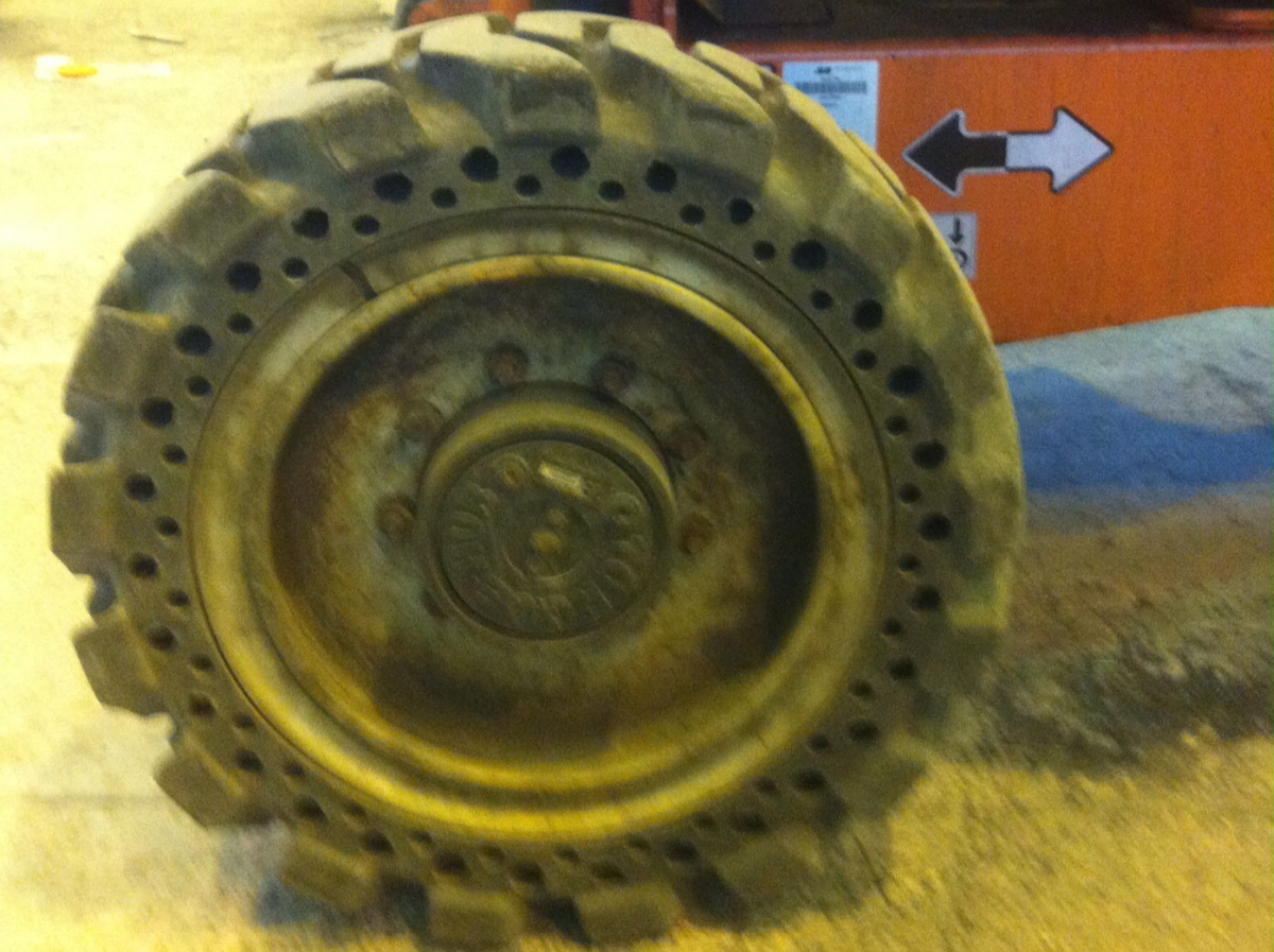

Tökkäs viimepäivien rengasjuttujen siivittämänä yhen henkilönostimen gummit silmään.

Wheelholesters
Wheelholesters
Viestit: 14444
Re: Renkaat
Tuollaiseen nostimeen tarvitaan niin jäykät renkaat, ettei tarvitse erillisiä tukijalkoja nostoa varten. Jäykät ja painavat, eli sopivat hyvin ilmattomana toteutettavaksi.
Viestit: 2064
Re: Renkaat
Mä jäinkin lähinnä ihmettelemään noiden reikien funktiota tossa käyttötarkoituksessa.
Olisivatko liian kestävät kunnollisena umpikumisena..hehkulampputeoria?
