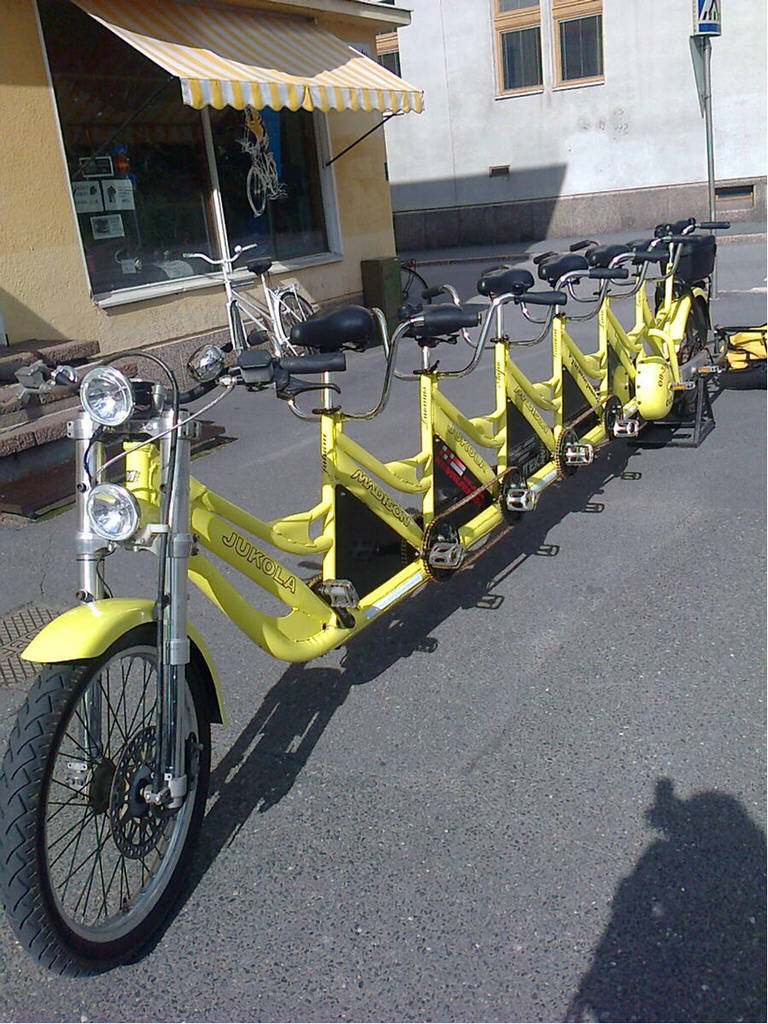

Re: SH30
Tandemeitakin on, missä on useampi ku kaks polkijaa - en oo kyll nähny ku kuvissa :roll:
Täällä Oulussa on paikallisella pyöräkorjaamolla monipaikkatandemi. Ei kuulemma polkupyörän ketjut kestä takana :mrgreen:
