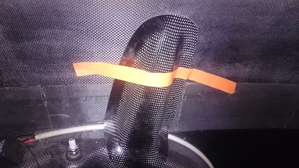

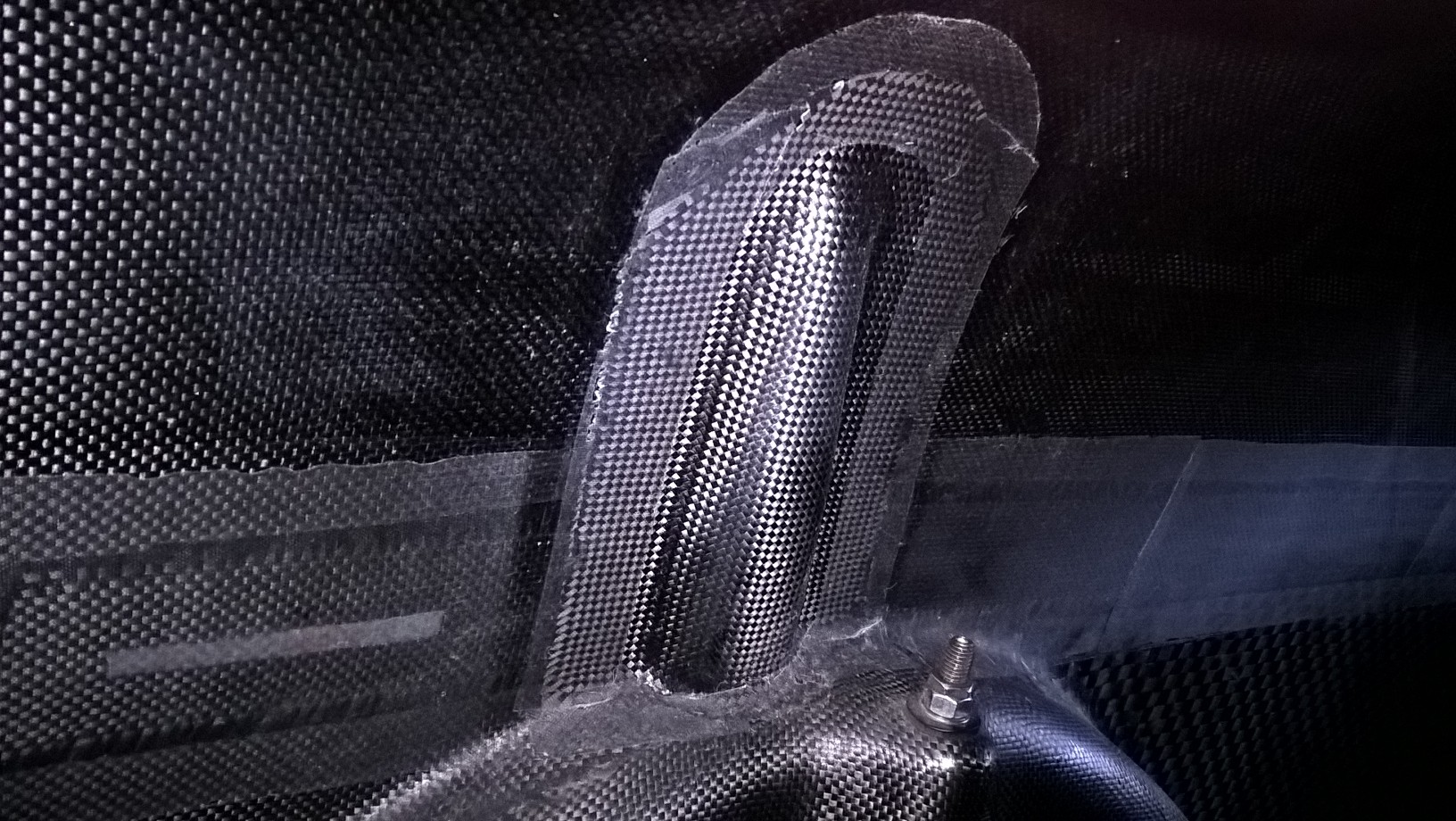

http://www.nojapyorafoorumi.fi/download/file.php?mode=view&id=11812&sid=92ddce7f4be255531991176826139b4e
Mulla DF on vanhempaa mallia, josta puuttui nuo jäykisteet molemmilta puolilta.
Viimein ne tulivat jälkitoimituksena.
Uudemmilla DF:illä ajajat , onko paikka kuvan kohdilla?
Miten johto kulkee tuolla kohdin ?
Liimaus ilmeisesti Sikaflexillä? Näin ehdottivat.

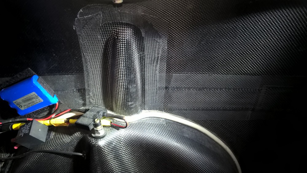

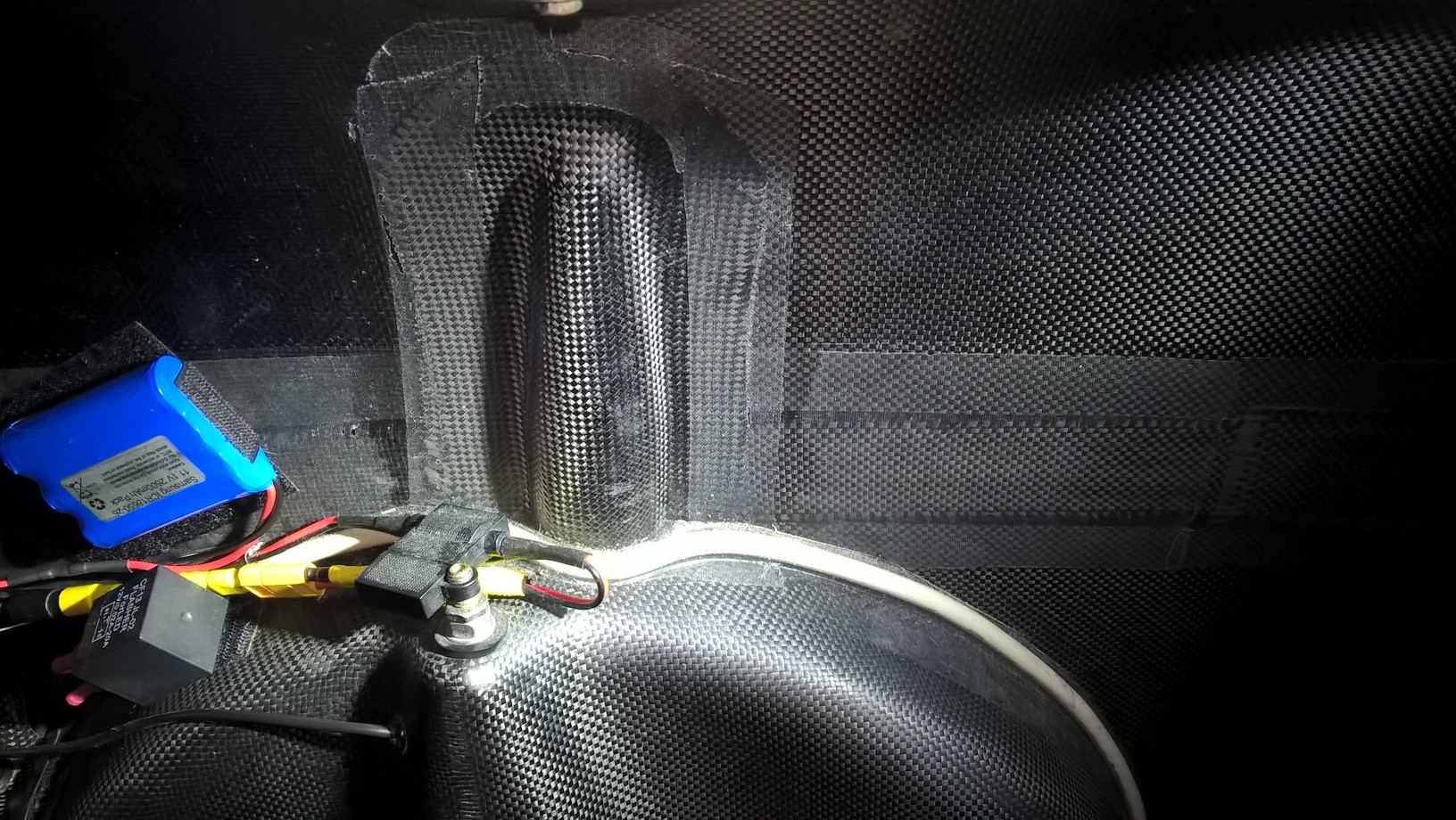

Oikeilla jäljillä olet. Ohessa kuvat tuosta minun pyörästä. Hankala kyllä tosiaan tuo sähköjohto. Lienee kuitenkin paras jättää johto paikalleen ja loveta jäykistettä tuolta nurkasta hieman?
Aika paljon massiivisemmat jäykisteet nuo jälkiasennusversiot muuten, vai hämääkö silmä vaan?
Kiitos TMS, ajattelinkin että jätän sähköjohdon alle ja teen loven jäykisteeseen, muuten menee hankalaksi kiertää tuo.
Saattaa olla vähän leveämpi ainakin alapäästä missä leveämmät levikkeet.
