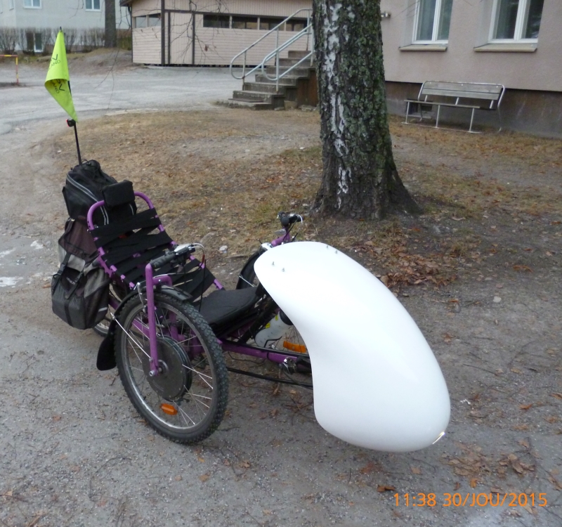

Ja tässä tulee. Yritin löytää vaihtoehdon, jossa istumaan meno, huolto ja valaisimen hoito olisi helppoa, kehittämällä ratkaisun, jossa etukate kääntyy mahdollisimman pienellä konstilla eteen alas. Asennus on väliaikainen. Maalausta varten puran vielä laitteet ja lopullisessa asennuksessa asennan kumiprikat kiinnityksiin.
Koeajo osoitti, ettei kuulunut mitään ylimääräisiä kaikuääniä, joita vähän pelkäsin. Katteen leveys polkimien kohdalla on minimissään. Leveitä kenkiä ei passaa käyttää, kun ottavat kiinni katteeseen.
