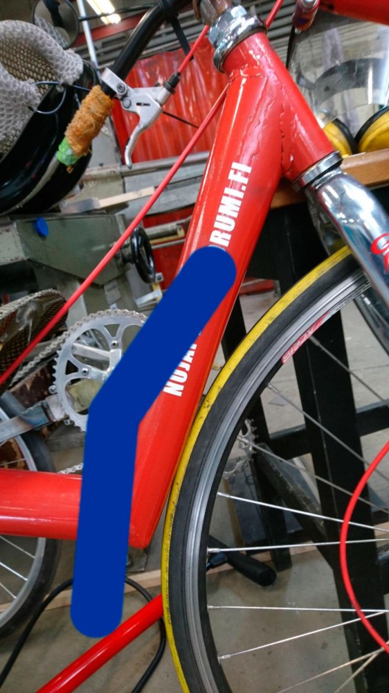

Kosto goes 622.
Kun toi etukiekko meni paskaksi niin aattelin samalla hiellä tuupata tohon 622 kiekot. Sais sen prosentin etua kiekoista.
Runkoa pitää joko korjata hitusen. Tässä vanhan suunnitelman kuva:
Idis olisi saada tota istumakorkeutta alas mutta pitää sama 17 asteen kulma penkissä. Se on semmoinen semisporttinen. Muuttuisi toi penkin ja poljinkeskiön välinen korkeus hitusen sportimmaksi samalla.
Kysymys kuuluu. Että tekiskö kokonaan uuden rungon. Vai yrittäiskö taivuttaa tota renkaan takana olevaa putkea jotenkin näin:
Nythän toi 622 kiekko just ja just nappaa kiinni tohon viistoputkeen. Voishan siihen tehdä sille söpön kavennuksen, mutta taivutuksella saisi hitusen lisää tilaa.

Kysyy hän rakentelufoorumilla, rakentaako, vai ei? Hmm ![]()
- Viestit: 14444
Re: Kuudee Kosto
Minusta tuossa onnistuisi helpoiten vaihto suurempiin kiekkoihin laittamalla etuhaarukkaan hieman lisää offsettiä, jolloin isompikin kiekko mahtuu rungon viistoputken eteen pyörimään. Muutenkin tuossa voisi olla parempi hieman pienempi jättö. (=suurempi offsetti)
Etuhaarukan dropparit irti, lattalappu dropparin taakapuolelle kiinni ja nämä laput kiinni haarukkaan.

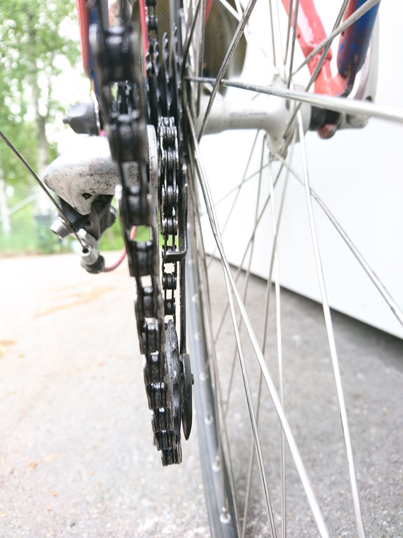

Kosto näyttää tänään tältä.
Tein kolmannen yrityksen takarungoksi. Emäputken kulma on nyt 70 astetta ja penkin kulma n. 15 astetta - asennossa Nokia. Suunnitelma pohjautui siihen että olin tyytyväinen tuon etuosan toimintaan ja jäykkyyteen. En vielä arvannut tätä pulmaa mikä tuossa alla.
Tähän tulee vielä Viron reissun tarvitsemaa pikkumuutosta = tarakka ja loka eteen, penkin takaosan nosto vähän parempaan ruisailuasentoon.
SEKÄ - valtaisan ongelma ratkominen. Oliskohan siinä turmassa saanut osumaa se vaihtajan korvake? Tai sitten, kun noi jengat on korvakkeessa huonot, niin toi vaihtaja ei ole ihan oikeassa asennossa? Tässä oli nyt ysiketjua käytössä ja se haluaa hypätä tuosta vaihtajan paluupuolen rissan ohi, kuten kuva näyttää. Ei kai väärän kokoinen (ysi) ketju tuota näin isoa ongelmaa - tässähän pitäisi olla leveämäpää kasi/seiska/kutonen ketjua.

Helpoin tapa tarkastaa ja suoristaa vääntynyt vaihtajankorvake on kiinnittää toinen takakiekko akselistaan vaihtajan tilalle. Sopiva kierre, helppo vertailla kehien etäisyyksiä toisistaan ja riittävästi vipua hallittuun taivuttamiseen.
