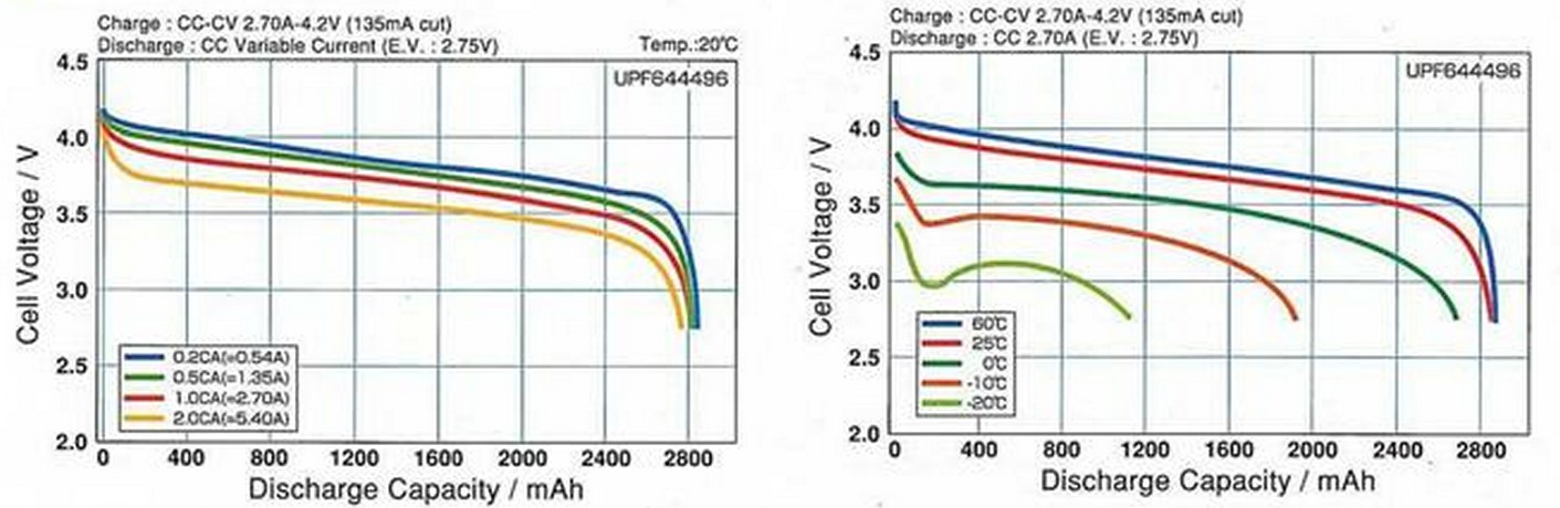

Tarkemmissa tutkimuksissa syy selvisikin, yksi akuston lukuisista johdoista oli repeytynyt irti mikä tarkoitti, että 40Ah akustosta oli ollut käytössä vain 30Ah. Yksi neljäsosa akustosta oli yhä täynnä, mutta ei päässyt osallistumaan talkoisiin murtuneen johdon tähden. Johto oli nopeasti korjattu vian löydyttyä. Sen vika aiheutti, että koko akusto on tasapainoladattava huolellisesti yötä myöten.
Yksi tekninen kysymys tuli mieleen. Ruoveden kaapelivaurion takia sanoit akustosta neljänneksen pudonneen ulos käytöstä. Tarkoittaako tämä, että tuo osio oli rinnan muiden kanssa.
Jos se oli rinnan, miten tuon osan käyttöönotto ilman mainitsemaasi tasapainotuslatausta olisi vaikuttanut akustoon. Eli jos olisit ollut sähköttömässä paikassa, niin olisiko tuo pitänyt ajaa erillään tyhjäksi, vai voiko akkuosioita kytkeä rinnakkain ilman ongelmaa.
Minun järkeni mukaan rinnakkain kytketyistä kennoista virta lähtee niistä kennoista, joiden jännite on muita ylempi, eli tasaantuminen käy automaattisesti. Tyhjempi kenno näkee virtapiirin siis itseään suuremmassa jännitteessä, eli virta kulkee silloin tyhjemmän kennon suhteen lataavaan suuntaan.
Vai onko tuossa jokin muu ilmiö, mikä vaatii tasaamisen myös rinnan kytketyissä kennoissa. Onko syy kenties kennojen äärimmäisen pieni sisäinen vastus, jolloin rinnan kytketyt kennot lataavat tyhjää kennoa liian kovalla virralla, vai mistä on kysymys. :?
E-Cruiser
Viestit: 698
Re: Kinnerien ja nojapyörien kokoontumisajot Tuurissa 22.7.
Täydessä systeemissä on 4kpl 10Ah kasaa rinnan. Normaalisti ajelen kaupungissa yhdellä 10Ah-kasalla, jolloin kinneri on 10kg kevyempi. Matja-ajossa niitä on käytössä neljä rinnan. Jos hätä olisi ollut suuri eikä Ruovesi olisi sattunut sopivasti kohdille, niin olisin toki voinut kytkeä irti muut akut, ja kytkeä sen jälkeen kiinni tuon yhä täytenä olevan kymppikasan, jolla olisin päässyt noin 40km. Tasapainotustarve syntyy jokaisen yksittäisen akun kennojen kesken, kun ne ajetaan tyhjiksi. Jos jännite tippuu alle 3,5V per kenno, niin akku menee täysin epätasapainoon. Akun kennot tyhjenevät tasaisesti 3,5 volttiin saakka. Sen alle kennot sekoavat täysin. Akun kennojen keskinäinen tasapaino riippuu akun varaustilasta.
Tämä 40Ah systeemi koostuu siis 23 akusta, joista jokainen taas koostuu 5-6 kennosta. Tämä on yksi liposysteemin etuja, jos kevyt DIY-säätö ei pelota. Sekä akkupaketin kapasiteettia että jännitettä voi vapaasti vaihdella tarpeen mukaan. Kapasiteetti ja jännite eivät ole vakioita, kuten yhdessä suuressa paketissa. Kaupungissa kytken kasaan kuusi akkua, jolloin saadaan 10Ah/54V. Reissulla kytken kasaan 23 akkua, jolloin saadaan 40Ah/48V. Aamulla voi aina miettiä, että minkäkokoisella akulla ja millä jännitteellähän sitä tänään ajelisi. Valinta on vapaa. Etuna on myös, että jos yksi kenno tuhoutuu niin voin poistaa helposti ainoastaan sen akun kasasta. Yhden kennon tuhoutuminen ei vaikuta koko kasaan mitään, toisin kuin kaupan akkupaketeissa.
Tällaiseen eivät kaupan sähköpyörien systeemit pysty. Toki niitä miinuspuoliakin tällaisessa systeemissä sitten on toki.
Täysiä akkuja ei voi kytkeä yhteen täysien kanssa. Täydet pyrkivät lataamaan tyhjiä sellaisella voimalla, että johdot sulavat ja tulee oikosulku.
Tyhjään akkuun ei myöskään saa tarjota virtaa ilman tasapainotuslatausta, tai tulee tulipalo kun akun yksi kenno ylilatautuu.
Viestit: 14444
Kiitos selvityksestäsi, joka vahvisti oletukseni äärimmäisen pienen sisäisen vastuksen aiheuttamasta ongelmasta. Jyrkäksi muuttuva jännitekäyrä matalalla varaustasolla saa sähkön kulkemaan akkupaketin sisällä kennojen välillä niin suurella virralla, että tulee lämpötilaeroja. Lämpotilaerot kennojen välillä aiheuttavat lisää jännite-eroja ja systeemi sekoaa. :?
Millaiset liittimet ja välikaapelit sinulla on noissa paketeissasi. Onko ne Apico-liittimiä ja mikä on kaapelin paksuus. Minulla on huonoja kokemuksia moneen kertaan irrotettujen ja kiinnitettyjen apicoliittimien luotettavuudesta. :(
E-Cruiser
Viestit: 698
Akkuihin on tehtaalla juotettu kullatut 4mm bulletit, olethan sinä näitä akkuja nähnyt. 4mm bullet on aika yleinen näissä. Apicoja ei ole kuin ajovalojen liitoksissa. Samoja 4mm bulletteja käytän kaikissa moottoriliitoksissa, joita sivumennen sanoen täytyy aina tilata Kiinasta jos haluaa ison paketin halvalla. Johdot ovat 3-4mm yleensä. Bulletit pelaavat erittäin hyvin rankassakin käytössä. Ainoa huono puoli on että kun niihin ajan myötä tahtoo keräytyä likaa, niin niistä tulee jäykkiä kytkeä ja irroittaa. Liuottimella peseminen auttaa jonkin verran. Liittimet itsessään ovat erittin luotettavia, mutta pitkaikaisessa käytössä paskan keräytyminen vähän jumittaa niitä.
