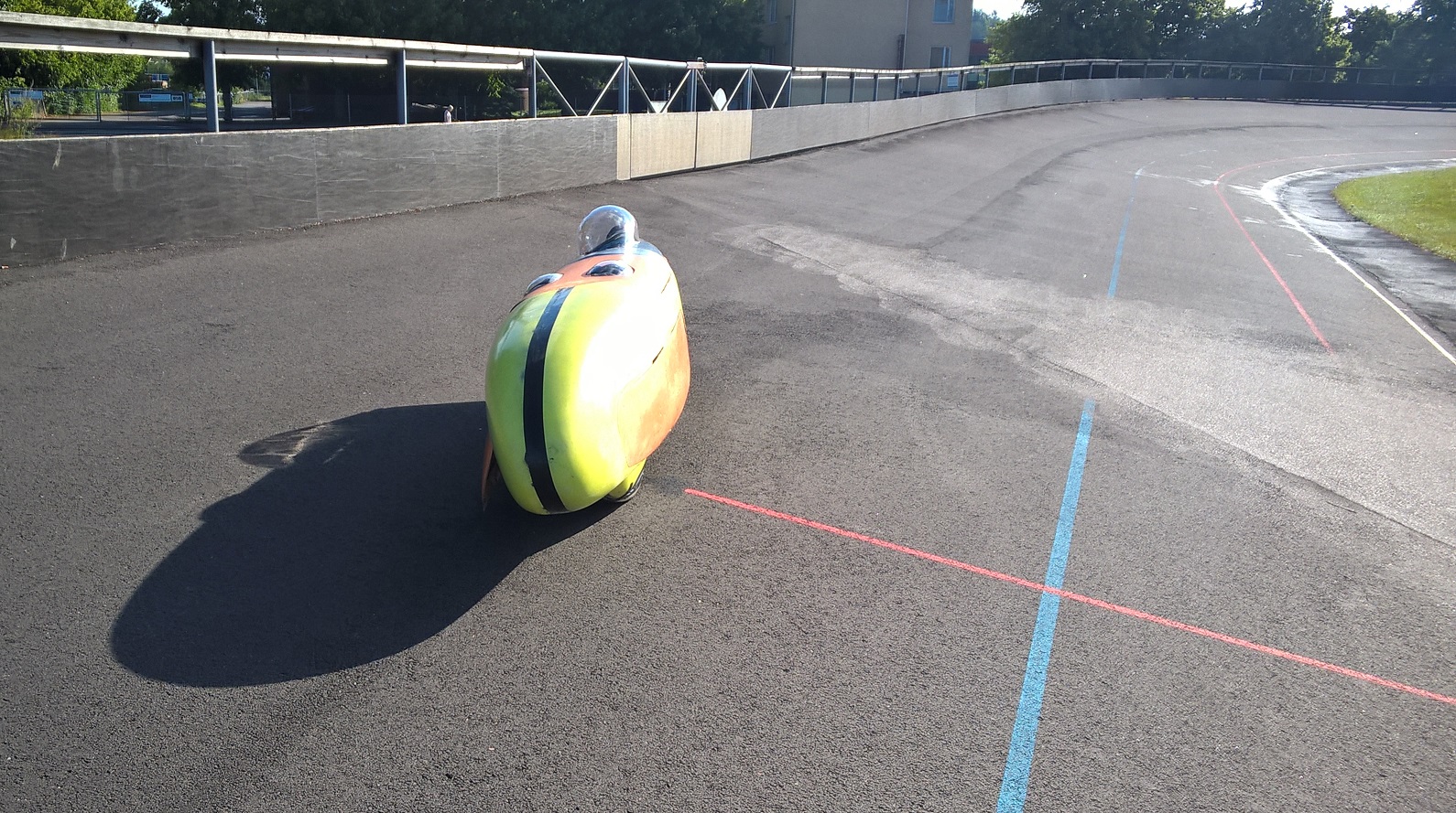

kauniin aamun kunniaksi Testi Turun Velolla.
Sain pään ja polvien kuvut teipattua Cone4seen joten heti piti testata, ja iso hymiö :mrgreen: toimii. Ei huurtunut lasi, polvet ja kypärä mahtuivat hyvin, nyt voin "vetää" poljinta paremmin, ilman polvikupuja voi pyöritellä mutta jotenkin tehoja ei saanut. Oli tosi hieno aurinkoinen keli, hiukan kasvihuoneolo tuli, kupua täytynee maalata tai teipata. Huomasin myös että ilmaa virtaa sisään liiankin paljon kaikista luukujen saumoista yms. pakkelointia edessä. onhan tässä viel viikko kisoihin.
Ajoin kymmenen kierrosta 47.2 kmh keskinopeudella ja syke juuri yli zombietason, 40 lyöntiä alle 1 tunnin pulssin. Nokialla nähdään totuus mihin tällä pystyy. Joudunko taas tyytymään maailman toiseksinopeimmanteron titeliin vai en....

Pakkelihirviö käväisi taas velolla. Pinta on sileämpi ja ulkonäkö rujon puoleinen. Toimi pakkelointi, mitään oleellista en laittanut umpeen.
Mutta.... takapää hypytti pahasti noin 30kmh vauhdissa, hiukan parani kun vähensin takarenkaan painetta. Hypytti muuten vähemmän kun lisäs vauhtia. Olen vaihtanut taakse 23mm Onen, nyt menee 28mm takas, ja rihtaan kiekon vielä paremmin. Jostain tuo on tullut ja ainoa mikä on vaihdettu on takarengas.

Takapyörän nyppytäminen johtui renkaan ja vanteen huonosta yhteensopivuudesta, Onea ja gran Priitä ei niin millään saanu vanteelle niin etteikö olisi tullut pystyheittoa. Ei auttanut vääntely tai 9 bar paine. Mutta durano meni kerrasta hyvin, ja johan lakkas hypyttäminen. On se pienestä kii
