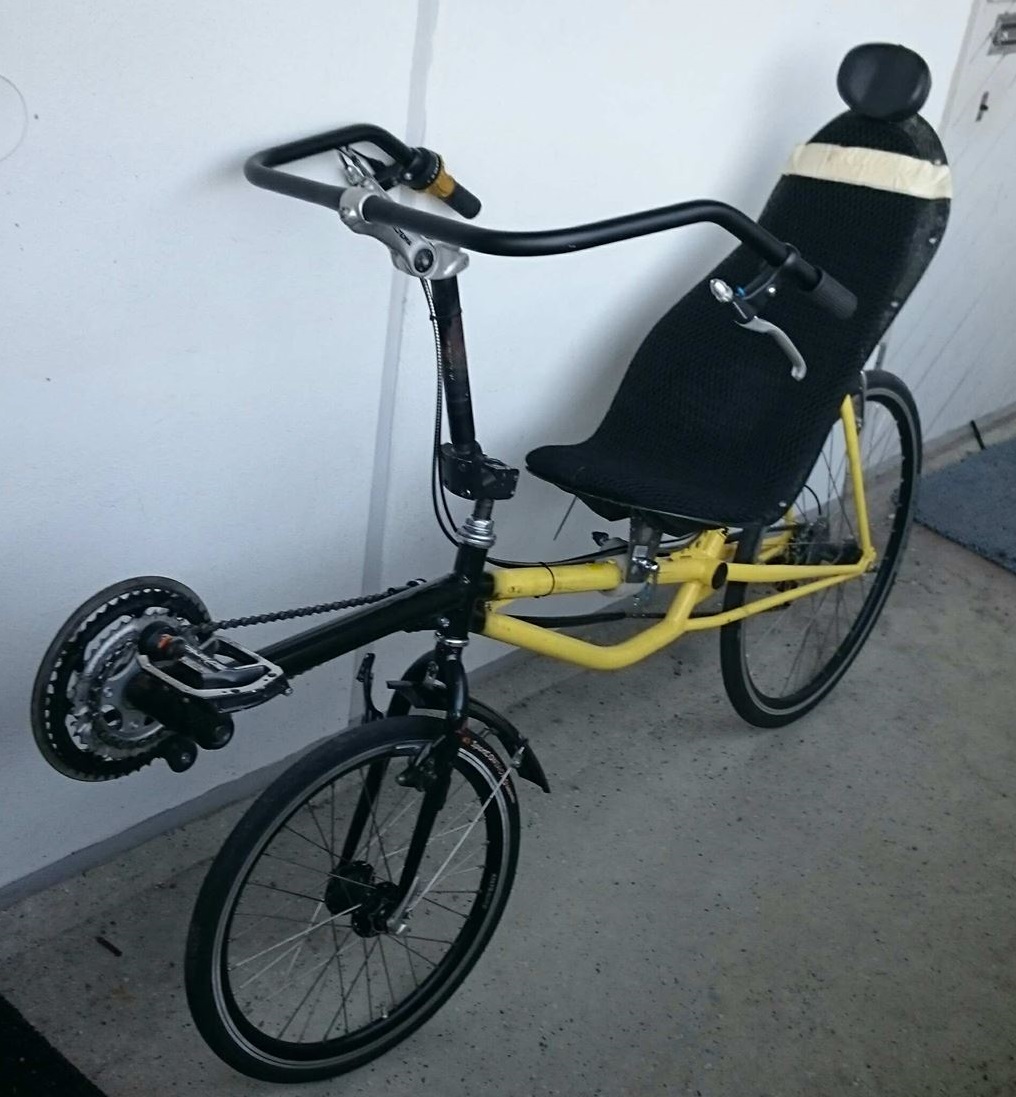

Niskatuki on välttämätön. Mulla on kaupallinen niskatuki ylimääräisenä. Koitan sen porata kiinni. Ketjuputket puuttuu (hain Raskonelta PA12 15x1,5) ja ketjut. Etujarrut. Takavaihtajan säätö.

Miten ihmeessä tämmösen siansaparon (PA12 15x1,5) saa suoraksi?

janx kirjoitti:Miten ihmeessä tämmösen siansaparon (PA12 15x1,5) saa suoraksi?
Lämmittää vähän?

terppa kirjoitti:janx kirjoitti:Miten ihmeessä tämmösen siansaparon (PA12 15x1,5) saa suoraksi?
Lämmittää vähän?
Ei auta vähän. Laitoin hanasta niin kuumaa kuin tuli. Sai ne muotoiltua melkein hyvin. Tällaisena pakkasin Fenixin autoon. On siinä takana jarru ja noin 6-7 vaihdetta + minkä edestä saa vaihdettua. Jos saa.
Re: 20/26 SWB Fenix - uusi tuleminen
Mulla olis tossa 12mm puukeppiä ja kuumailmapuhallin. Otan mukaan niin voidaan sillä koittaa lisäsuoristusta jos intoa riittää.

samuel kirjoitti:Mulla olis tossa 12mm puukeppiä ja kuumailmapuhallin. Otan mukaan niin voidaan sillä koittaa lisäsuoristusta jos intoa riittää.
On nyt oikeastaan aika hyvä. Takavaihtaja kaipaa säätöä ja ammattilaisen näkemystä amatöörin ketjun mitoituksesta.
Eniten ehkä kaipaisin penkkiä 5-10cm pystympään, mutta takatuet eivät ole säätyvät. Kädet on niin tyngät, että vois aavistuksen ole stonga lahempänä ja niska pystymmässä.
