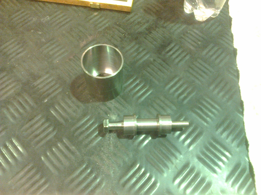

Onkohan tämä nyt oikeanlainen nivel, 47x25 laakerit sopii ja 10mm pultti menee läpi. Nivelen pituus 60mm ja 1,5mm seinämä, pohjassa D40 olake.
Kuinka päin kouran asentaisi, eli hitsaako nivelen etu vai takaosaan kiinni? Etuosaan jos laittais niin takaosan vois vaihtaa lennosta :) Naruperän voisi myös laittaa. Koska mä voin :D

Tuo holkin olake pitäisi olla tuolla keskellä, jotta laakeri kantaisi akselin suunnassa molemmin päin. Holkin keskellä pitää olla paksumpaa osaa hitusen vähemmän kuin akselissa sisempien olakkeiden väli. 0,1 mm on sopiva välys, mutta voi se olla suurempikin. Tärkeintä, ettei kanna kehältä, kun keskipultti kiristetään.

Eikös tuo akseli kuitenkin kanna sen pultin kiristyksen voimat, siinä on olakkeet molemmin päin. Voishan tuonne vielä tehdä sisälle putken mikä pitäis laakerit varmasti ulkokehältä paikallaan.

Akseli liikuttaa kyllä molempia laakereita sisäkoolista, mutta laakerien ulkokoolit on tuettu vain tuon toisen puolen laipan suuntaan, eli kuvassa alas. Tämä tarkoittaa, että koko paketti kourineen tukeutuu kyllä alasuuntaan, mutta nousee ylös purkista, kunnes kouran alempi haara osuu laakeripesän laipan alapuolelle.

Mä oonpruukannu laittaa lukkorengasuran tollasten laakeripesien toseen päätyyn. ..ni ja lukkorenkaan.
Ei varise laakerit tielle, kun katkasee rungon..

Tein tukevamman(ylimitoitetun) nivelen. Ensimmäisessä versiossa oli tarkoitus luottaa laakeriliimaan ja puristussovitteeseen. Mutta epäilin, että vääntelee hitsauksessa koska oli niin ohut seinämä. Ja sekin arvelutti, että riittääkö olake isomman kuorman puolella pitämään paketin paikallaan.
