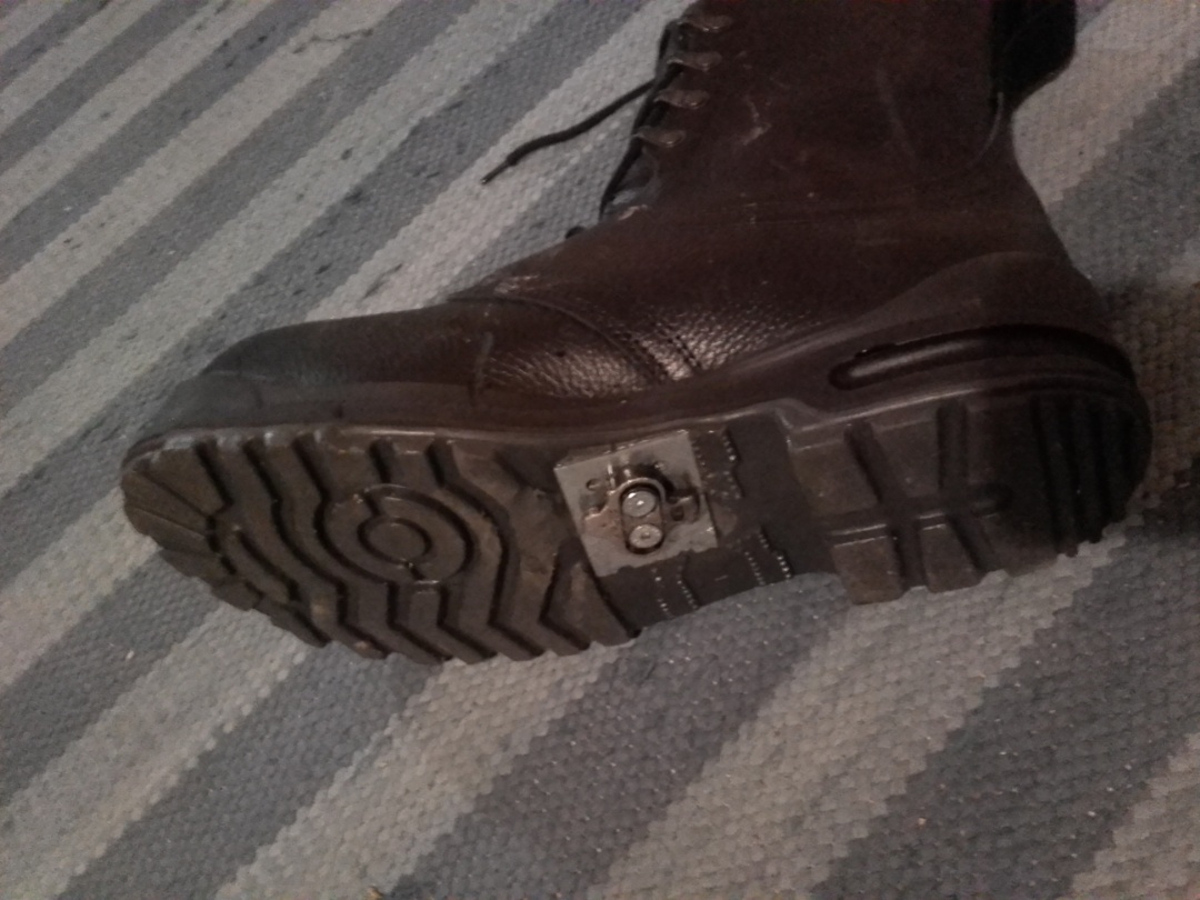

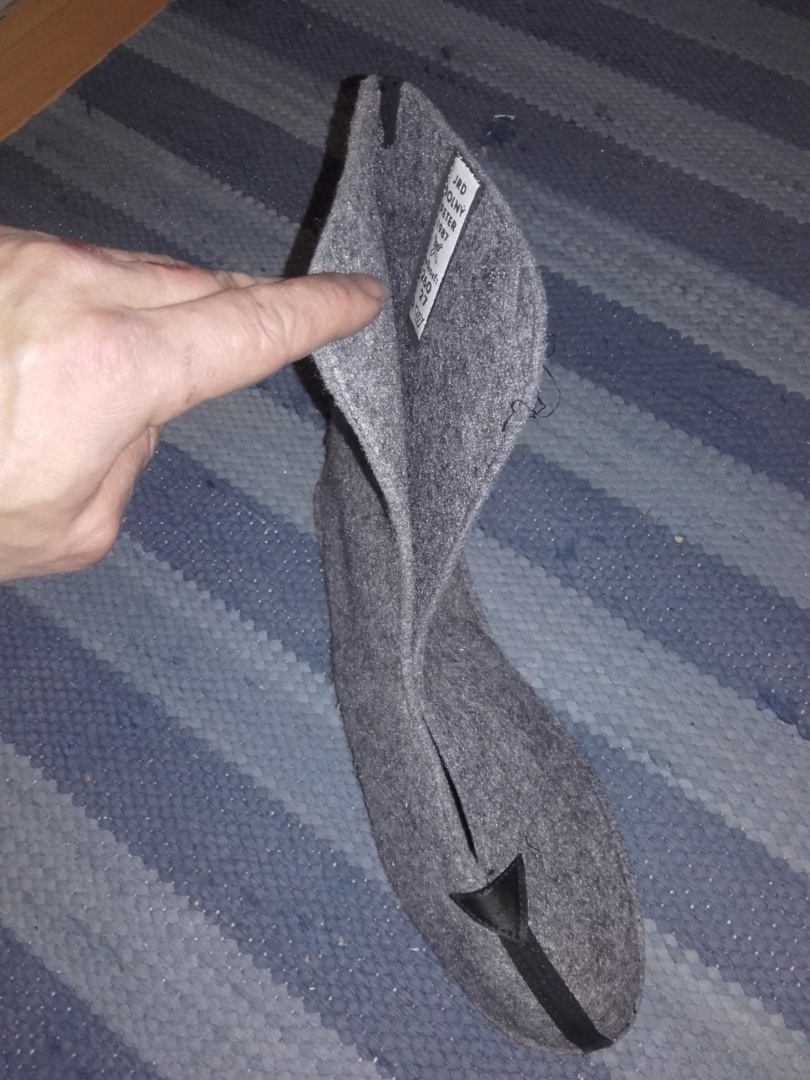

Teki mieli saada klossipopot talveksi joilla olisi parempi kävellä kun simpan keksinnöillä (ovat kävelyyn ihan p****t, varsinkin tuoreella lumella) ja olisi lämpöiset, eli johon mahtusi eristettä tarpeeksi.
Varustelekasta ostin ruotsinarmeijan talvimaiharit joissa on myös jotain turvakenkäominaisuuksia, kolme numeroa liian isona. Toisesta sotaputiikista huopavuorit halavalla ja silti mahtuu vielä pari sukkaa.
Periaatteessa ihan simppeliä, pari reikää pohjaan, rautalätkä klossin alle joka uppoaa pohjaan, klossi jää "pintaan" ja se on siinä.
Periaatteessa... kaikki menee väärin, vinoon ja väärille kierteille mutta sinne noi tarttu, yksi poranterä katkesi ja vaan kolme haavaa on kädessä, v-käyrä jossain vintin korkeudella vaikka kellarissa askartelin. No, ehkä huomenna elämä taas hymyää.
Rautalätkät vaihdan vielä leveämpiin mutta mennään huominen näillä. Parin kilometrin perusteella toimivat, aika näyttää kestävätkö... toivottavasti kun ulkonäön perusteella noita samoja kenkiä voisi käyttää myös häissä, hautajaisissa ja hiihtovaelluksella :)
Jos vielä ruuvinastoja kävisi paketillisen ja ruuvaisi pohjaan niin saa mun puolesta talvi tulla, mieluiten kylmä ja luminen.

Nojapyöräilijälle saa klossin tuohon kannan ja päkiän väliin suojaan. Ei rapise ja naarmuta lattiaakaan. Kai, ainakaan paljon.
Onko tuolla kengässä vastalevy noille klossin ruuveille, vai ovatko vain muoviruuvilla kumipohjassa kiinni. Läpireikää vain huolehdin, jos täytyy lätäkköön tallata, jos vaikka ei tulekaan kylmä ja luminen.

Joo, sen vähän mitä sisällä tepsuttelin niin ei kopisseet klossit lattiaan. Ainakin siis "parempi kävellä" -tavoite toteutui :)
Klossit on kiinni vastalevyssä. Ensin lainasin ne kesäkengistä mutta löysin laatikosta varaklossit ja vastalevyt jotka lienee biltemasta peräisin, se vastalevy oli pienempi ja helpompi upottaa.
Suokävelyyn noista vielä ei ole mutta kun saa lopulliset rautalevyt pohjiin niin pitää väliin laitaa joku silikoni tai liimamassa niin josko ne olisi sitten taas vedenpitävät.
Tänään ajelin nuilla töihin ja klossin paikkaa saa vähän hakea mutta kyllä se sieltä aina löytyi. Kiinnitys polkimiin piti laittaa löysimmälle asetukselle kun irrotus ei tunnu yhtä luontevalta kuin ennen.
Klossin paikka tuntuu kivemmalta vaikka pyöritys ei tuntunut yhtä helpolta, paksummat sukat ja nauhat kireämmälle voisi olla ensiapu. Jotenkin luulisin, että päkiän kipuilu/puutuminen oisi noilla vähäisempää.
