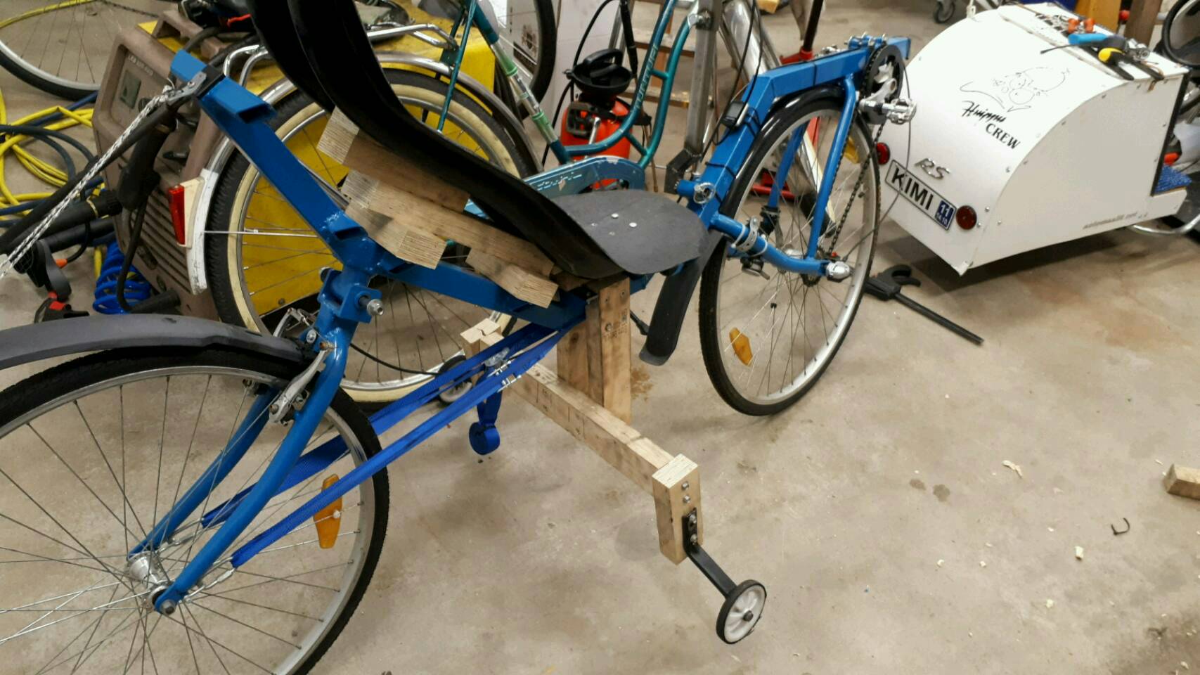

Polkimia ei saanut tarpeeksi lähelle, joten otin vaneripenkin pois ja ukrainan jakkara sopivalle etäisyydelle. Laskutelineitä mallaamaan jäykästi paikoillaan pysyvät apupyörät.
Ajamisesta ei tullut yhtään mitään. Onko flevolla ajo unohtunut kokonaan, vai mikä tässä on niin vaikeaa? Edes suoraan ajaessa en päässyt tasapainoon, vaan aina toinen apupyörä oli maassa kiinni. :evil:
Ongelmasi on sama, kuin lapsilla apupyörillä ajaessa. Kun apupyörät ovat liian lähellä maata, ei normaalista kaksipyöräisellä ajamisesta tule yhtään mitään. Apupyörät vain haittaavat oppimista.
Älä turhaan yritä ajaa apupyörillä kaksipyöräisesti –sehän ei kai ollut tarkoituskaan. Positiivisen jätön geometria toimii niin, että pyörä ohjaa siihen suuntaan, johon kallistetaan –jos vain kykenee kallistumaan. Apupyörät estävät kallistumisen, jolloin ohjaaminen vaikeutuu. Nosta apupyörät riittävän korkealle, tai uhohda kiinteät apupyörät. Sinähän olet tekemässä säätyväkorkeuksisia apupyöriä. :?
