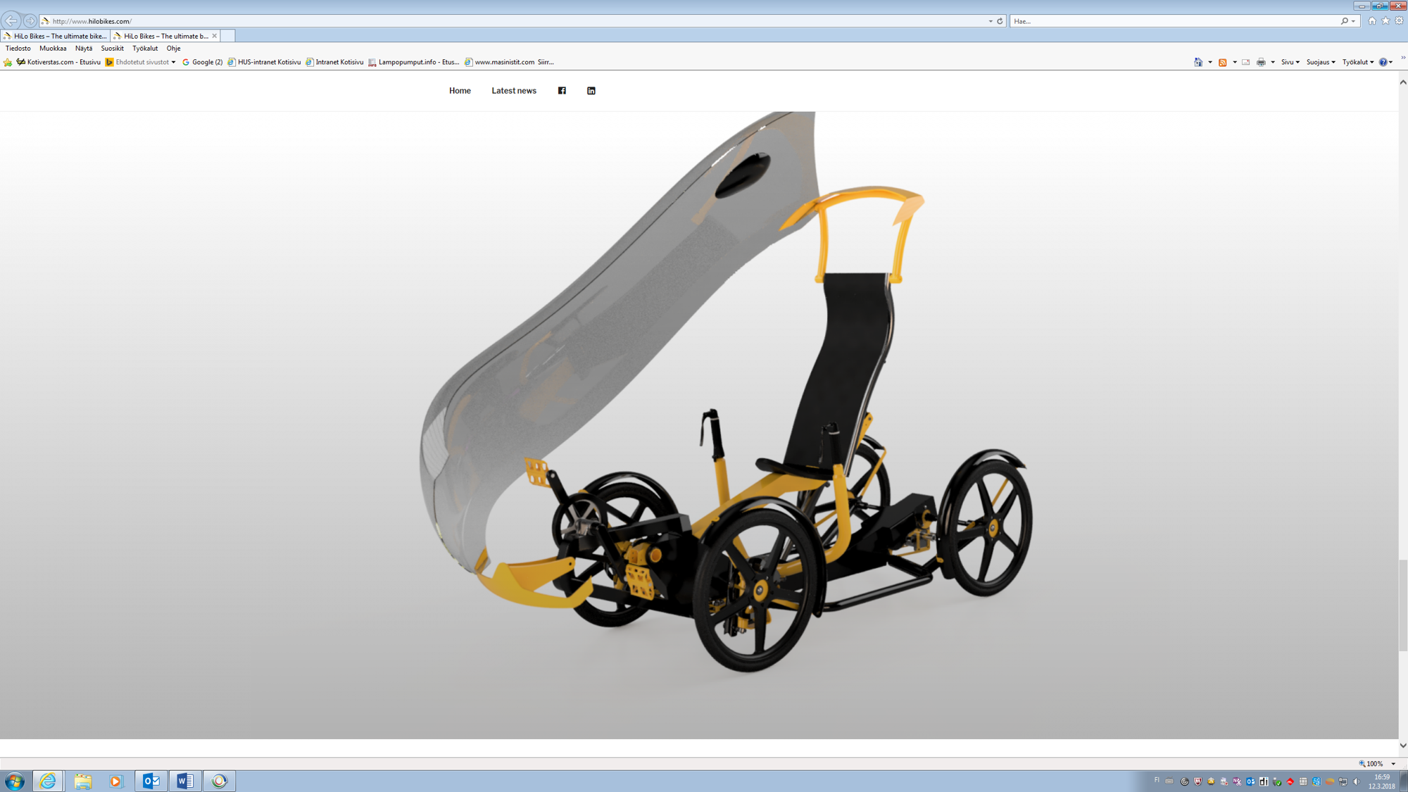

40 kg katon kanssa :shock:

Penkki nousee ylös, ilmeisesti ideana helppo kyytiin meno mut en tajuu miten se helposti tapahtuu? Mihin jalat? Varsinkin jos liikuntarajotteita?
Taitaa olla hydrauliikkaa ja penkkiä voi säätää siinä istuessa, mutta joku pumppu siinä pitäisi olla.

Voisin kuvitella että tuossa hyödynnetään maastopyörissäkin tuttuja hissitolppia. Toimii kuten hienoissa toimistotuoleissa, eli kaasujousi

Spekseissä lukee ”Manual hydraulic”

Kuva on kiva niin ei jokaisen tarvitse erikseen kurkata.
Siellä lukee että voidaan ajaa korkeana turvallisesti ruuhkassa tai nopesti matalana. Tilanteen mukaan voidaan siis valita korkea tai matalapyörä.

Mikähän on ollut syynä nostaa keskiö noin korkealle. Jo varpaiden verenkierron ja sylikulman vuoksi kannattaisi se olla alempana. Myös ohjauskahvat ovat liian korkealla.

Korkea keskiö ja ylipitkät kahvat on sitä penkin yläasentoa varten. Lopputuloksena, asento ei ole paras mahdollinen kummassakaan tilassa :roll:
Edit: tässä pitäis olla se Avuksen hydrauliohjaus, jolloin kahvat vois liikkua penkin mukana.

Ei kai tuossa keskiö ole mitenkään erikoisella korkeudella edes ala-asennossa. Kuvasta kun katsoo näyttää että eroa parisenttiä enemmän kuin kammen mitta eli jäänee alle 20 sentin. Monessa nojakissa korkeuseroa on paljon enemmänkin. Yläasennossa taas penkki on keskiötä korkeammalla.

Mielenkiintoinen konstruktio. Pyörät on 20 tuumaa, sivukuvia katsellessa keskiö on lähellä pyörän ylälaitaa eli lähellä 50 cm. Tuossa ruotsalaisen tekn. yo:n linkissä keskiön korkeus on neljässä trikessä välillä 35 - 39 cm, eli korkealla tuossa on. Minusta tuo vaikuttaa jo lonkkakulmaan häiritsevästi, mutta kyllä tuohonkin voinee tottua kun aikansa kampia vimputtaa.

Eihän pelkkä keskiön korkeus maasta kerro lonkkakulmasta yhtään mitään. Penkin korkeus ja nojakulma vaikuttavat myös lonkkakulmaan. Mulla on esimerkiksi pyörä, jossa keskiö on liki 90 sentissä ja siinä on loivempi lonkkakulma kuin tuossa kuvassa :wink:
Otsikon pyörässä näyttää vielä olevan säädettävä lonkkakulma(pelkän selkänojan kallistus).

Juurikin noin mutta katselin tuota sivuilla jäljempänä olevaa kuvaa ja yritin liittää sitä mukaankin. Lonkkakulman saaminen oikeaksi vaatii siis hyvin loivan selkänojan asennon. Lisäksi on vain 72 cm leveä ja noin korkealla painopiste...

Perusasetuksissa on joko liian korkea tai matala. Toivottavasti väliasennot ovat mahdollisia.
