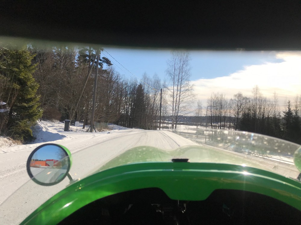

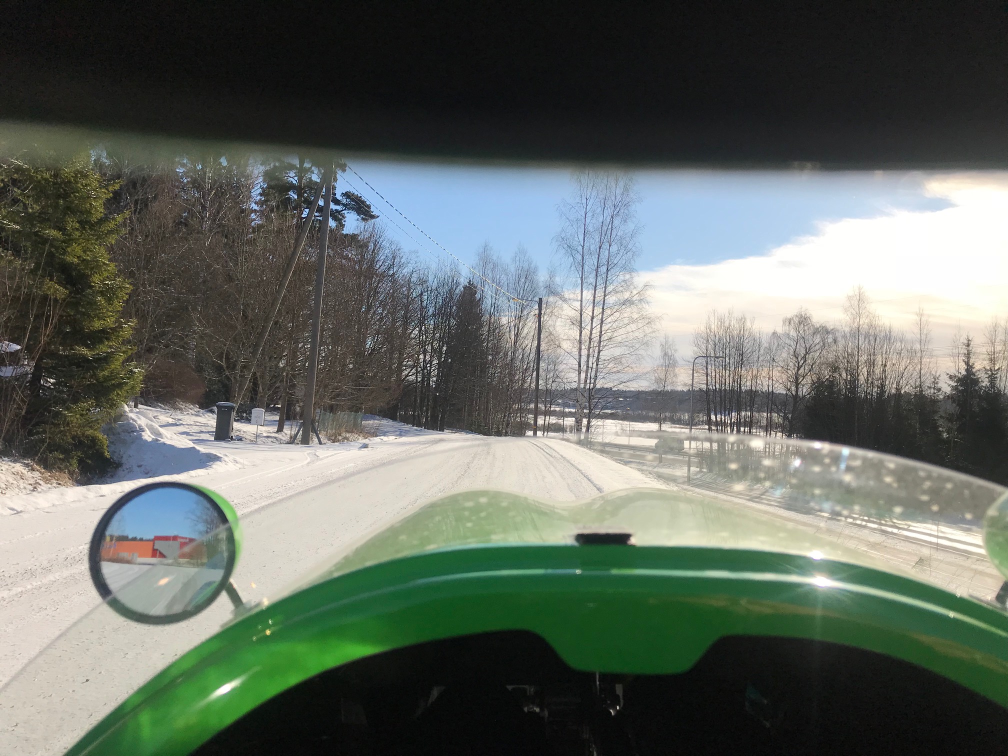

Ensimmäinen maantielenkki tänään, kylmässä viimassa. Kyllä tämmöinen kinneri asiansa ajaa ajokauden pidentämisessä :) Ajoin vanhaa Hämeenlinnantietä ja sen verran on monttuja siinäkin tiessä että useaan otteeseen olin tyytyväinen nelipyöräratkaisuun. Helppo oli ajaa monttujen yli ja tarvittaessa tärinäraidan päällä. Paluumatkalla Nurmijärven kohdalla alamäkeen huiput 82,2km/h :mrgreen: Pyörää ei ole vielä paljon tuunattu. Ne kyynärtuet asensin ja visiirille kattoon tarranauhaa että pysyy täristävissäkin paikoissa ylhäällä, pääntukeen laitoin lisäksi pehmpeämpää pintaa, vaikka siihen ei paljon tule nojailtuakaan.
Kuva alkumatkasta, vanha Hämeenlinnantie oli kyllä enimmäkseen paljas.
