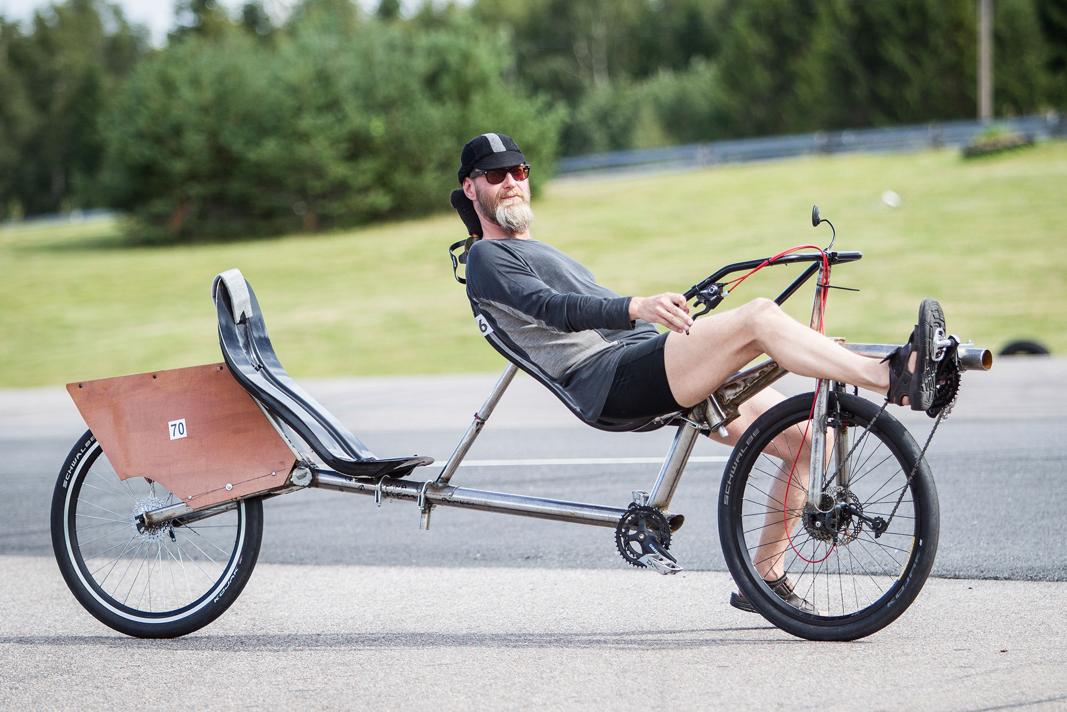

Sivukuva Nokialla 2018.

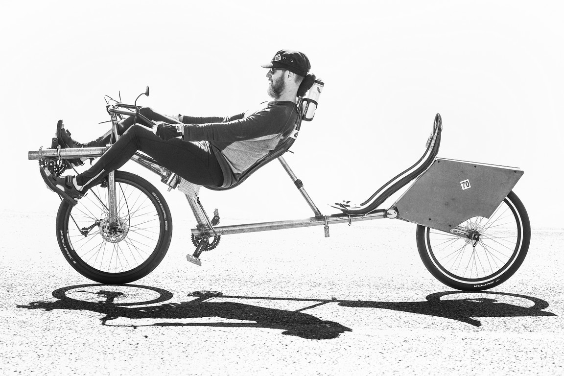

Re: 2pqd - Kaksipaikkainen kuudee
Poseeraus Nokialla 2018. Kuva: Piia Kinnunen
